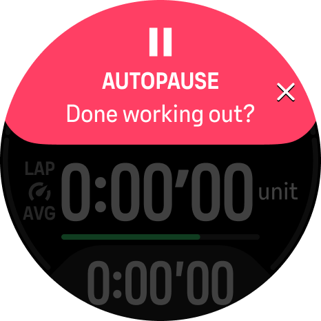

Autostopp
Mit der Funktion „Autostopp“ wird deine Trainingsaufzeichnung unterbrochen, wenn du langsamer bist als 2 km/h (1,2 mph). Wenn sich deine Geschwindigkeit wieder auf mehr als 3 km/h (1,9 mph) beschleunigt, wird die Aufzeichnung automatisch fortgesetzt.
Du kannst den „Autostopp“ vor der Trainingsaufzeichnung in den Trainingseinstellungen in der Uhr ein- oder ausschalten.
Wenn du diese Funktion einschaltest, wirst du in einer Meldung darauf hingewiesen, dass die Aufzeichnung automatisch pausiert wird. Es wird eine Liste mit Optionen geöffnet, über die du die Aufzeichnung fortsetzen oder beenden kannst.
Autopause
Du kannst einstellen, dass die Aufzeichnung automatisch fortgesetzt wird, wenn du wieder damit beginnst, dich zu bewegen. Alternativ kannst du manuell fortsetzen, indem du im Trainingsdisplay die obere Taste drückst.
