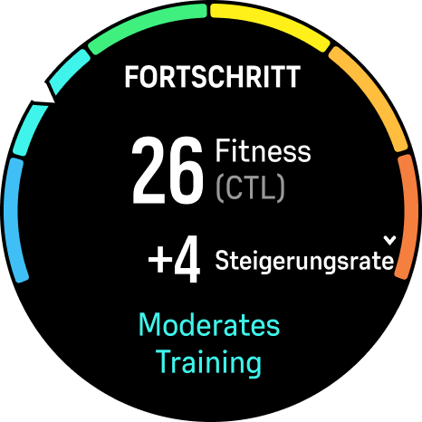

Du findest das Fortschritt-Widget im Alle Apps-Menü und kannst es der Liste der ausgewählten Widgets hinzufügen.
Das Fortschritts-Widget bietet dir Daten, die dir helfen, deine Trainingsbelastung über einen längeren Zeitraum zu erhöhen, unabhängig davon, ob es sich um die Trainingshäufigkeit, -dauer oder -intensität handelt.
Jede Trainingseinheit erhält einen Trainingsbelastungswert (Training Stress Score, TSS) basierend auf der Trainingsdauer und -intensität. Dieser Wert dient als Grundlage zur Berechnung der Trainingsbelastung für Kurz- und Langzeit-Durchschnittswerte. Basierend auf diesem TSS-Wert kann deine Uhr dein Fitnessniveau (definiert als VO₂max), die chronische Trainingsbelastung (Chronic Training Load, CTL) berechnen, deine Laktatschwelle einschätzen und dein Lauftempo über verschiedene Distanzen vorhersagen.
