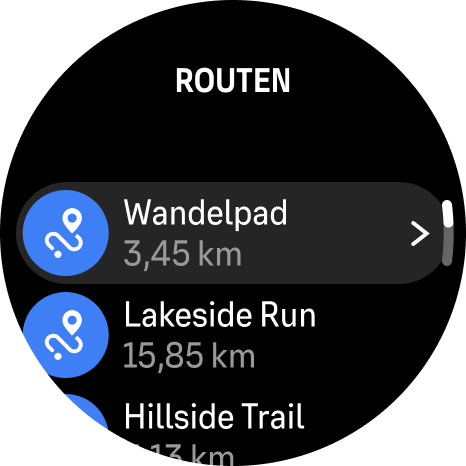

  4. Scrolle zu Routen und drücke die Krone, um deine Routenliste zu öffnen.
  5. Scrolle zur Route, die du navigieren möchtest, und drücke die Krone.

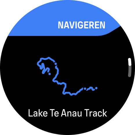

  6. Scrolle nach unten, um die Routendetails anzusehen.
  7. Drücke die obere Taste, um die Navigation zu starten.

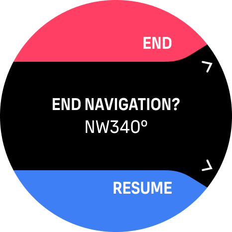

  8. Wenn du die Navigation beenden möchtest, drücke die obere Taste, um die Navigationsoptionen zu öffnen, und wähle die Option Navigieren beenden aus. Drücke die obere Taste, um das Beenden der Navigation zu bestätigen.

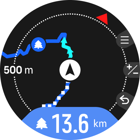

Navigationsführung
Während des Navigierens entlang einer Route hilft dir deine Uhr durch zusätzliche Daten im Feld für die Navigationsführung am unteren Displayrand und durch Benachrichtigungen entlang der Strecke dabei, auf dem richtigen Weg zu bleiben.
Wenn du beispielsweise mehr als 100 m (330 ft) von der Route abgewichen bist, benachrichtigt dich deine Uhr, dass du nicht auf dem richtigen Weg bist, und informiert dich auch, wenn du ihn wiedergefunden hast.
Das Führungsfeld zeigt die Entfernung zum nächsten Wegpunkt an (wenn es keine Wegpunkte auf der Route gibt, wird die Entfernung zum Ende der Route angezeigt). Wenn du dich einem Wegpunkt oder POI der Route näherst, informiert dich eine Pop-up-Meldung über die Distanz zum nächsten Wegpunkt oder POI.
