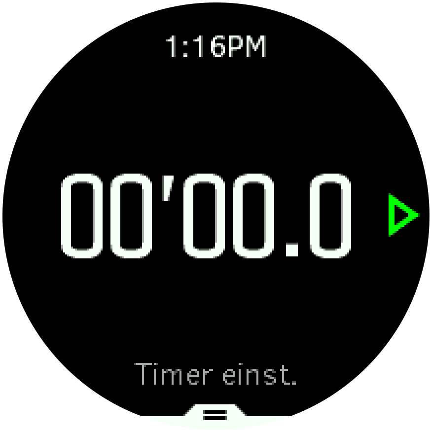

Beim ersten Öffnen des Displays wird die Stoppuhr angezeigt. Danach werden, je nachdem, was Sie zuletzt verwendet haben, die Stoppuhr oder der Countdown-Timer angezeigt.
Öffnen Sie das Timer einst. Shortcut-Menü, in dem Sie die Timer-Einstellungen ändern können, durch Drücken der rechten oberen Taste.
Stoppuhr
Starten Sie die Stoppuhr durch Drücken der Mitteltaste.

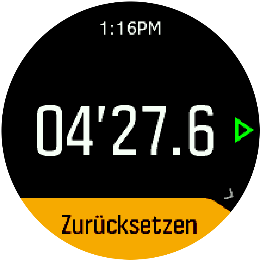

Stopwatch Spartan Trainer
Stoppen Sie die Stoppuhr durch Drücken der Mitteltaste. Zum Fortsetzen drücken Sie die Mitteltaste erneut. Zum Zurücksetzen drücken Sie die untere Taste.
