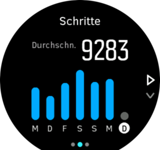

Zum Ansehen Ihrer im Laufe des Tages insgesamt zurückgelegten Schritte wischen Sie auf dem Ziffernblatt nach oben, oder drücken Sie auf die untere Taste.
Ihre Uhr zählt die Schritte über einen Beschleunigungsmesser. Die Gesamtschrittzahl wird rund um die Uhr gezählt, auch während der Aufzeichnung von Trainingsstunden und anderer Aktivitäten. Naturgemäß können bei verschiedenen Sportarten, wie z. B. Schwimmen und Radfahren, keine Schritte gezählt werden.

Sie können sich durch Wischen nach links auch Ihre Schritte während der letzten sieben Tage anzeigen lassen. Wischen Sie zum Ansehen des Kalorienverbrauchs nach links, oder drücken Sie die Mitteltaste erneut.
Zum Ansehen Ihrer Aktivität während der letzten sieben Tage in in Form von Zahlen anstelle einer Grafik wischen Sie nach oben.

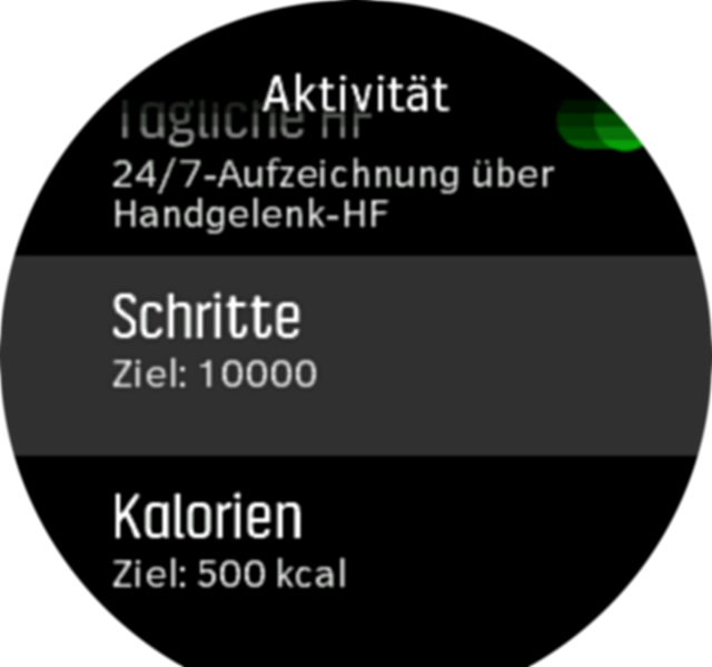

Aktivitätsziele
Sie können Ihre Tagesziele sowohl für Schritte als auch für den Kalorienverbrauch anpassen. Auf dem Aktivitätsdisplay halten Sie Ihren Finger auf dem Bildschirm gedrückt, oder halten Sie die Mitteltaste gedrückt, um die Aktivitätszieleinstellungen zu öffnen.
Bei der Einstellung Ihres Schrittziels legen Sie die Gesamtzahl der Schritte für den Tag fest.
Der Gesamtwert der Kalorien, die Sie an einem Tag verbrannt haben, beruht auf zwei Faktoren: Auf Ihrem Grundumsatz (BMR) und auf Ihren körperlichen Aktivitäten.
Ihr BMR bezieht sich auf die Anzahl der Kalorien, die Ihr Körper im Ruhezustand verbrennt. Das sind die Kalorien, die Ihr Körper für Grundfunktionen verbraucht, wie Halten der Körpertemperatur, Blinzeln mit den Augen oder Herzschlag. Dieser Wert bezieht sich auf Ihr ganz persönliches Profil und bezieht Faktoren wie Alter und Geschlecht mit ein.
Bei der Einstellung Ihres Kalorienziels können Sie festlegen, wie viele Kalorien Sie zusätzlich zu Ihrem Grundumsatz verbrennen möchten. Dies sind die sogenannten aktiven Kalorien. Der Ring rund um Ihr Aktivitätsdisplay schließt sich im Laufe des Tages immer weiter und zeigt dadurch an, wie viele aktive Kalorien Sie im Verhältnis zu Ihrem Ziel verbrannt haben.
