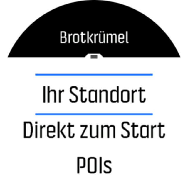

  3. Öffnen Sie das Shortcut-Menü durch Wischen nach oben oder Drücken der unteren Taste.
  4. Scrollen Sie zu Track-Back und tippen Sie auf den Bildschirm oder drücken Sie die Mitteltaste, um auszuwählen.
    Scrollen zum Find-Back Spartan
Die Navigationsführung erscheint im ausgewählten Sportmodus als letzte Anzeige.

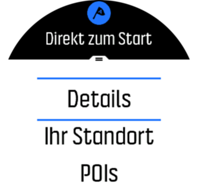

  1. Öffnen Sie das Shortcut-Menü in der Ansicht Track-Back durch Wischen nach oben oder Drücken der unteren Taste.
  2. Wählen Sie Details.
    Scrollen zu Find-Back Spartan

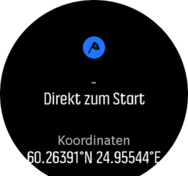

  3. Wischen Sie nach oben oder drücken Sie die untere Taste, um durch die Liste zu scrollen.
    Find-Back Details Spartan
Wischen Sie nach rechts oder drücken Sie die Mitteltaste, um die Detailansicht zu schließen.
