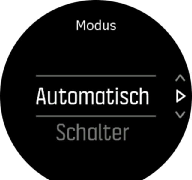

- Bei Einstellungen mit einem Wertebereich ändern Sie die Einstellung durch Wischen nach oben oder nach unten, oder Drücken auf die obere oder untere Taste.

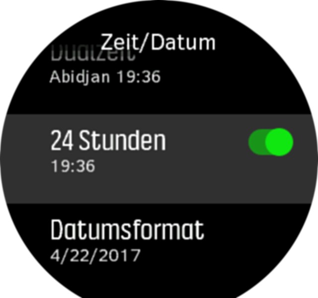

- Bei Einstellungen mit nur zwei Werten, so wie Ein oder Aus, tippen Sie zum Ändern des Wertes auf die Einstellung, oder drücken Sie auf die Mitteltaste.
