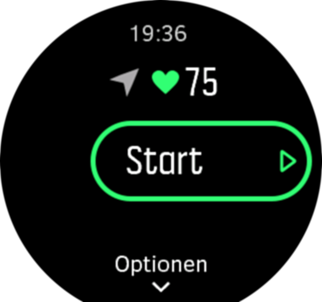

Je nach den Einstellungen, die Sie mit dem Sportmodus verwenden (Herzfrequenz und GPS-verbunden), wird ein Symbolsatz über der Startanzeige angezeigt. Während der Suche blinkt das Pfeilsymbol (GPS verbunden) grau und wechselt auf Grün, nachdem ein Signal gefunden wurde. Während der Suche blinkt das Herzsymbol (Herzfrequenz) grau. Nachdem das Signal gefunden wurde, verändert sich das Symbol in ein farbiges Herz mit Gurt, wenn du einen Herzfrequenzsensor verwendest. Wenn du einen optischen Herzfrequenzsensor verwendet, wird es als farbiges Herz ohne Gurt angezeigt.
Wenn Sie einen Herzfrequenzsensor verwenden und das Symbol auf Grün wechselt, überprüfen Sie, ob der Herzfrequenzsensor verbunden ist, siehe Verbinden von PODs und Sensoren, und wählen Sie den Sportmodus erneut aus.
Sie können die Aufzeichnung jederzeit mit der Mitteltaste starten oder warten, bis die Symbole grün oder rot leuchten.

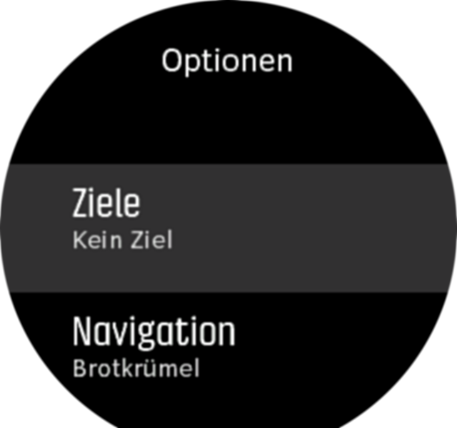

Wenn der von Ihnen gewählte Sportmodus Optionen hat, wie beispielsweise Einstellen eines Zeitziels, können Sie diese vor dem Beginn der Aufzeichnung anpassen. Wischen Sie dazu nach oben oder drücken Sie die untere Taste. Sie können die Sportmodus-Optionen auch während einer Aufzeichnung anpassen. Halten Sie dazu die Mitteltaste gedrückt.

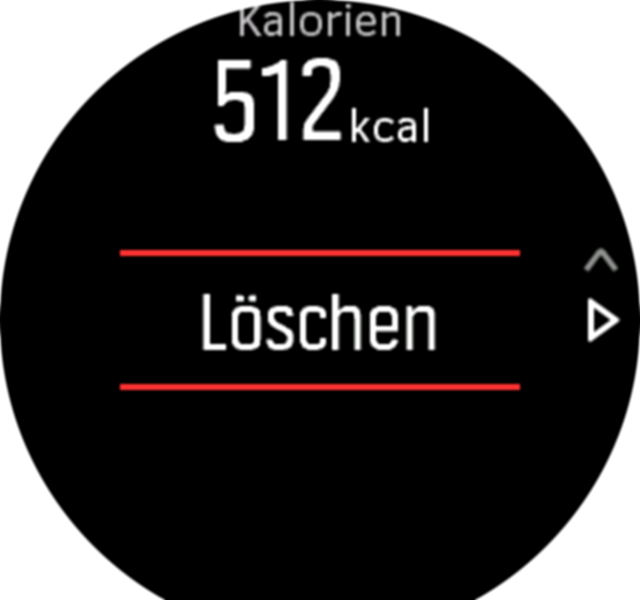

Wenn Sie etwas aufgezeichnet haben, was Sie nicht behalten möchten, können Sie den Protokolleintrag wieder löschen. Scrollen Sie dazu zum Ende der Zusammenfassung und tippen Sie auf die Löschtaste. Auf dieselbe Art und Weise können Sie auch Aufzeichnungen aus dem Logbuch löschen.

Wenn Ihr gewählter Sportmodus optionale Ziele hat, können Sie diese vor dem Beginn der Aufzeichnung anpassen. Wischen Sie dazu nach oben oder drücken Sie die untere Taste.
Trainieren mit allgemeinem Ziel:
- Bevor Sie mit der Aufzeichnung des Trainings beginnen, öffnen Sie die Sportmodusoptionen durch Wischen nach oben oder Drücken der unteren Taste.
- Tippen Sie auf Ziel oder drücken Sie die Mitteltaste.
- Wählen Sie zwischen Dauer oder Distanz.
- Wählen Sie Ihr Ziel aus.
- Wischen Sie nach rechts, um zu den Sportmodusoptionen zurückzukehren.

- Wähle einen Sportmodus, der GPS verwendet, und wische dann nach oben oder drücke die untere Taste, um die Optionen zu öffnen. Alternativ starte zuerst deine Aufzeichnung und halte anschließend die Mitteltaste gedrückt, um die Sportmodusoptionen zu öffnen.
- Scrolle zu Navigation und tippe auf die Einstellung oder drücke die Mitteltaste.
- Wähle eine Navigationsoption durch Wischen nach oben bzw. unten aus oder drücke die obere bzw. untere Taste, bestätige anschließend mit der Mitteltaste.
