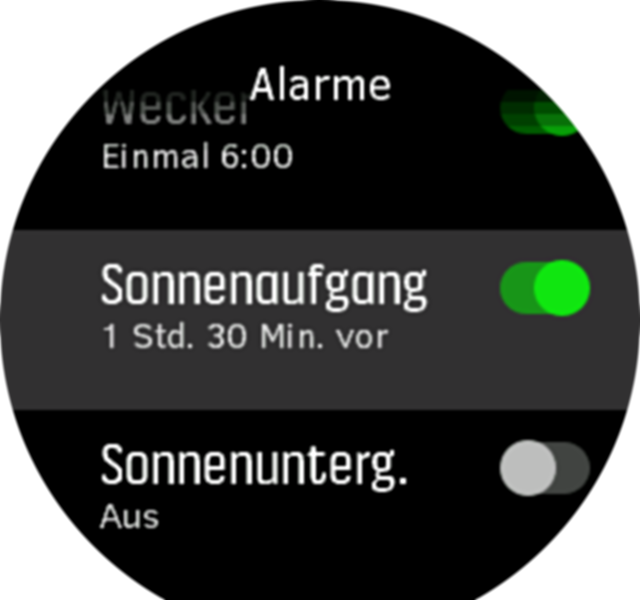

Die Alarme für Sonnenauf- und Sonnenuntergang auf Ihrer Suunto Spartan Sport sind Adaptivalarme auf Basis Ihres Standorts. Anstatt auf einen festen Zeitpunkt können Sie einen Alarm auf einen bestimmten Zeitraum vor dem eigentlichen Sonnenauf- oder Sonnenuntergang festlegen.
Die Zeiten für Sonnenauf- und Sonnenuntergang werden über GPS bestimmt und Ihre Uhr berechnet diese Daten anhand Ihrer letzten GPS-Aktualisierung.
Einstellen von Alarmen für Sonnenauf- und Sonnenuntergang
  1. Öffnen Sie das Shortcut-Menü durch Drücken der Mitteltaste.
  2. Scrollen Sie nach unten zu Alarme und drücken Sie zum Öffnen die Mitteltaste.
  3. Scrollen Sie zu dem Alarm, den Sie einstellen möchten und bestätigen Sie die Auswahl mit der Mitteltaste.
    SunriseSunset alarm toggle Spartan
  4. Legen Sie die gewünschten Stunden vor Sonnenauf- bzw. Sonnenuntergang durch Scrollen mit den unteren und oberen Tasten fest. Bestätigen Sie Ihre Auswahl mit der Mitteltaste.
  5. Stellen Sie nun die Minuten auf dieselbe Weise ein.
    Time before sunset sunrise Spartan
  6. Drücken Sie zum Bestätigen und Beenden auf die Mitteltaste.
