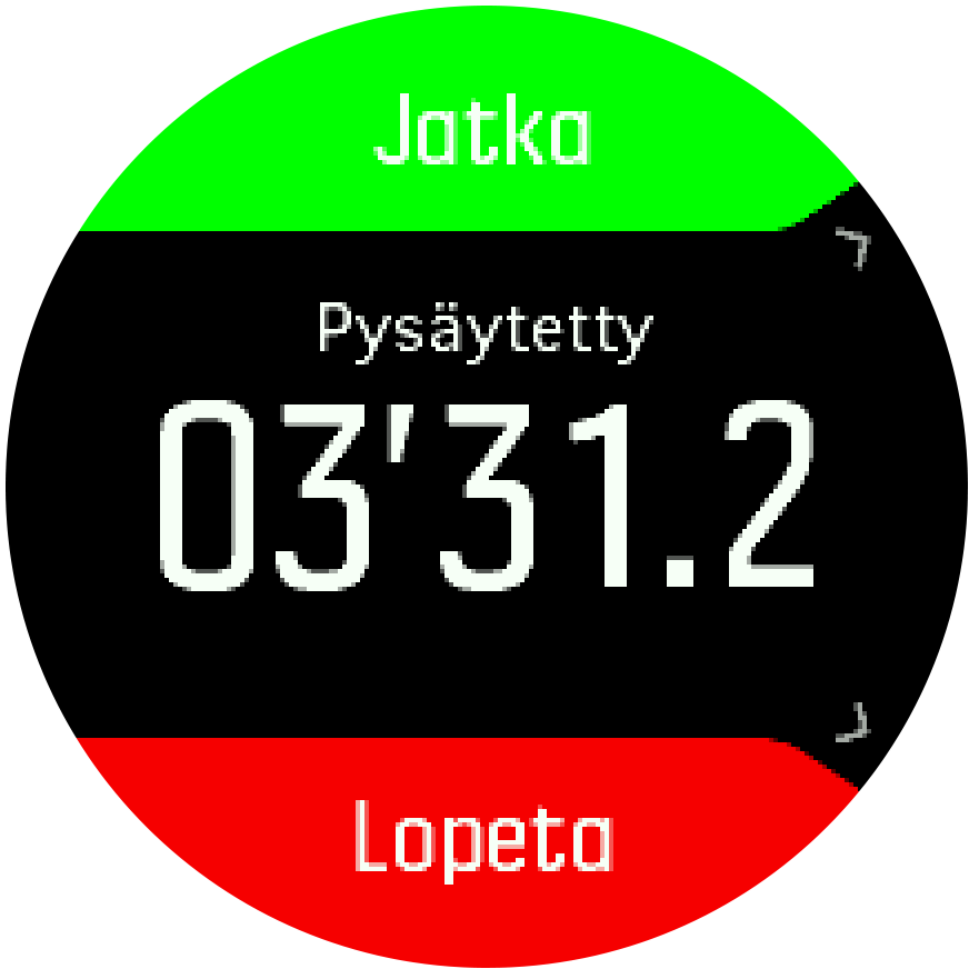

  6. Keskeytä tallennus painamalla oikeata yläpainiketta. Lopeta ja tallenna painamalla oikeata alapainiketta tai jatka painamalla oikeata yläpainiketta.

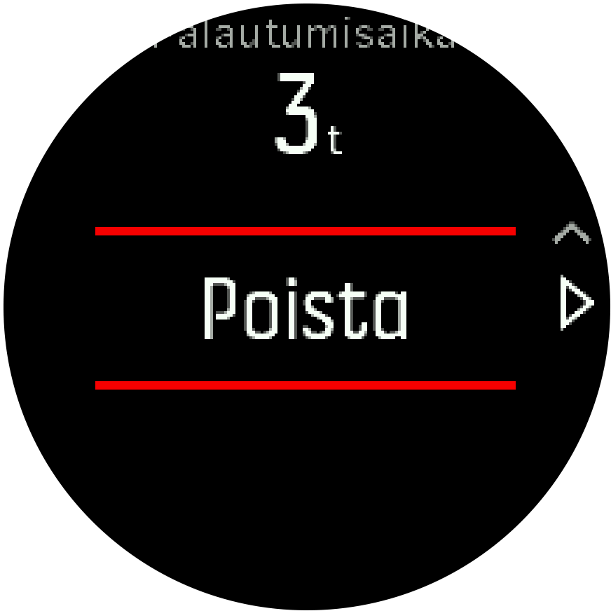

Jos et halua säilyttää tallentamaasi harjoitusta, voit poistaa lokimerkinnän vierittämällä alaspäin kohtaan Poista ja vahvistamalla keskipainikkeella. Samalla tavalla voit myös poistaa lokeja lokikirjasta.
Log delete Trainer

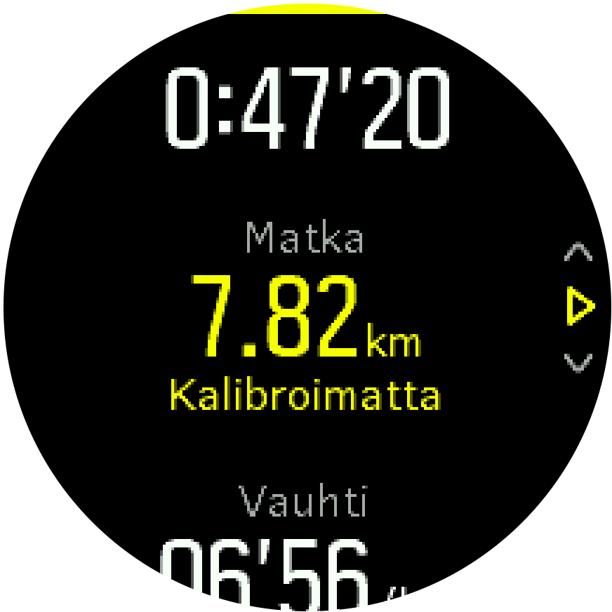

Nopeuden ja matkan kalibrointi
Suunto 3 mittaa juoksu- ja kävelynopeutesi ja -matkasi kellon sisäisellä kiihtyvyysmittarilla. Kiihtyvyysmittari täytyy kalibroida henkilökohtaisen askelpituuden ja liikkeen mukaan. Kalibroimattomana kello ei pysty mittaamaan nopeutta ja matkaa oikein.
Helpoin tapa kalibroida kello on tallentaa ensimmäiset juoksu- tai kävelyharjoitukset GPS-mobiiliyhteyttä käyttäen (ks. Yhdistetty GPS). Kun käytät matkapuhelimen GPS-yhteyttä, nopeus ja matka kalibroidaan automaattisesti taustalla.
Kellon manuaalinen kalibrointi:
  1. Tallenna kävely- ja juoksuharjoitus vähintään 12 minuutin ajalta reitillä, jonka pituuden tiedät (esimerkiksi juoksuradalla). Ks. Harjoituksen tallentaminen
  2. Muokkaa matkaa harjoituksen jälkeen yhteenvedossa painamalla keskipainiketta, kun matka on korostettuna.
    SF3 Distance Calibration

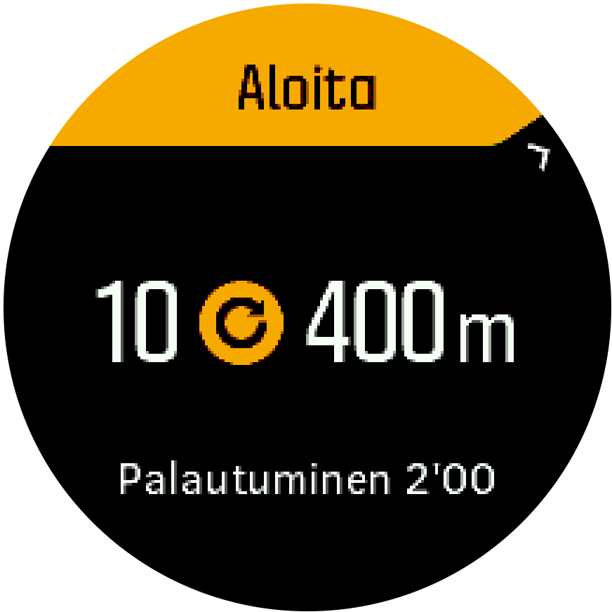

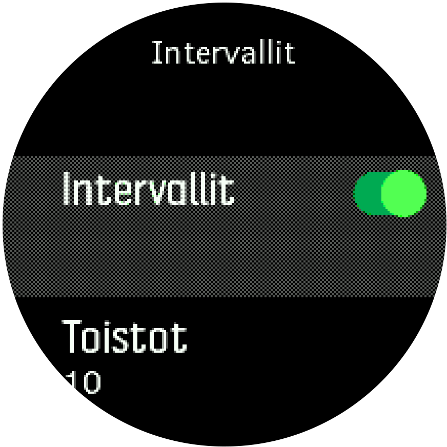

Intervalliharjoitukset ovat yleinen harjoittelumuoto, jossa tehdään toistuvia sarjoja suurella ja pienellä teholla. Suunto 3 -kellossa voit määrittää omia intervalliharjoituksia jokaiselle urheilutilalle.
Kun määrität intervalleja, sinun on asetettava neljä tekijää:
  • Intervallit: On/off-kytkin, jolla käynnistät intervalliharjoituksen. Kun kytket sen päälle, näytöllä näkyvä intervalliharjoitus lisätään urheilutilaasi.
  • Toistot: tavoitteenasi olevien intervalli- ja palautumisjaksojen lukumäärä.
  • Intervalli: kovatehoisen intervallin pituus matkan tai keston perusteella.
  • Palautuminen: intervallien välissä olevien palautumisjaksojen pituus matkan tai keston perusteella.
Muista, että jos käytät matkaa intervallien mittana, sinun on oltava urheilutilassa, joka mittaa matkaa. Mittaus voi perustua mobiiliyhteyttä käyttävään GPS:ään, rannenopeusmittaukseen tai esim. Foot tai Bike PODin tietoihin.
Harjoittelu intervallien avulla:
  1. Valitse aloitusnäytöstä urheilulajisi.
  2. Ennen kuin aloitat harjoituksen tallennuksen, avaa urheilutila-asetukset painamalla oikeata alapainiketta.
  3. Vieritä alaspäin kohtaan Intervallit ja paina keskipainiketta.
  4. Ota intervallit käyttöön ja säädä asetuksia yllä kuvatulla tavalla.
  5. Vieritä ylöspäin kohtaan Takaisin ja vahvista keskipainikkeella.
  6. Paina oikeata yläpainiketta, kunnes olet taas aloitusnäkymässä, ja aloita harjoittelu normaalisti.
  7. Paina vasenta alapainiketta näkymän vaihtamiseksi intervallinäyttöön ja paina oikeata yläpainiketta, kun olet valmis aloittamaan intervalliharjoituksen.
    Interval training start Trainer
  8. Jos haluat keskeyttää intervalliharjoituksen ennen kaikkien toistojen suorittamista, avaa urheilutila-asetukset pitämällä keskipainiketta painettuna ja poista Intervallit käytöstä.

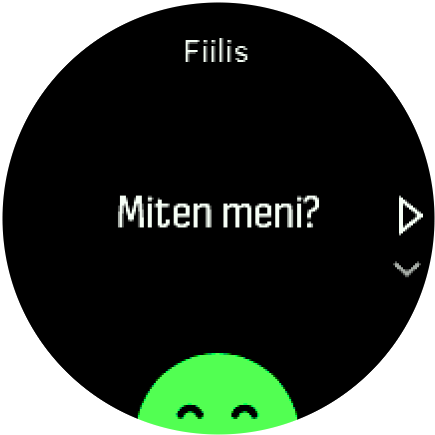

Fiilis
Jos harjoittelet säännöllisesti, harjoitusten jälkeisen olon seuranta on tärkeä yleiskuntosi ilmaisin.
Fiiliksiä on viisi, joista voi valita sopivan:
  • Huono
  • Ihan jees
  • Hyvä
  • Erittäin hyvä
  • Erinomainen
Näiden vaihtoehtojen tarkan merkityksen voit päättää itse. Tärkeää on se, että käytät niitä johdonmukaisesti.
Voit tallentaa kelloon jokaisen harjoituksen fiiliksen vastaamalla heti tallennuksen lopettamisen jälkeen kysymykseen “Miltä tuntui?”.
feeling how was it Trainer
Voit ohittaa kysymyksen painamalla keskipainiketta.

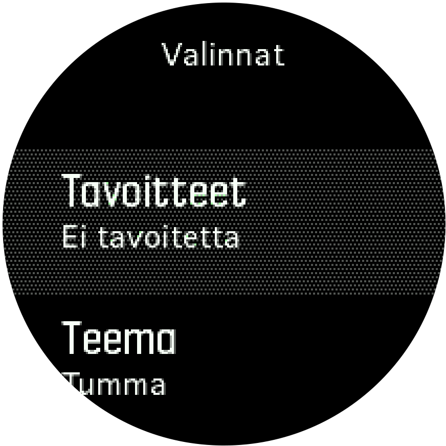

Näytön väriteema
Voit parantaa kellosi näytön luettavuutta harjoituksen tai navigoinnin aikana vaihtamalla vaaleaan tai tummaan väriteemaan.
Kun valitset vaalean värityksen, näytön tausta on vaalea ja numerot tummat.
Kun valitset tumman värityksen, värit ovat toisinpäin; tausta on tumma ja numerot vaaleat.
Näytön väriteema on yleisasetus, jota voit muuttaa kellosi jokaisessa urheilutilassa.
Väriteeman vaihtaminen urheilutilan asetuksissa:
  1. Avaa aloitusnäyttö kellotaulusta painamalla oikeata yläpainiketta.
  2. Vieritä kohtaan Harjoittelu ja paina keskipainiketta.
  3. Siirry mihin tahansa urheilutilaan ja avaa urheilutilan asetukset painamalla oikeata alapainiketta.
  4. Vieritä alaspäin kohtaan Teema ja paina keskipainiketta.
  5. Valitse vaalea tai tumma painamalla oikeata ylä- tai alapainiketta, ja hyväksy keskipainikkeella.
  6. Poistu urheilutilavalinnoista vierittämällä takaisin ylöspäin ja käynnistä urheilutila (tai poistu siitä).
