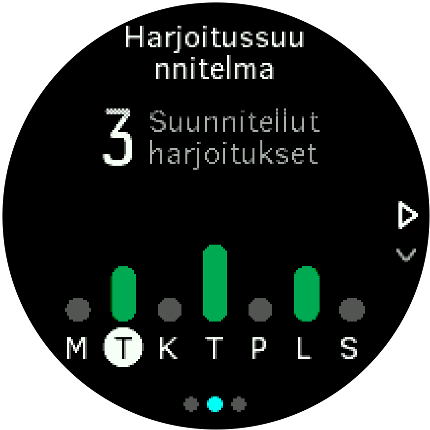

Saat seuraavat suunnitellut harjoituksesi näkyviin seuraavasti:
Vieritä harjoittelutietonäyttöön painamalla kellotaulunäytössä oikeata alapainiketta.
Tarkastele kuluvan viikon suunnitelmaa painamalla keskipainiketta.

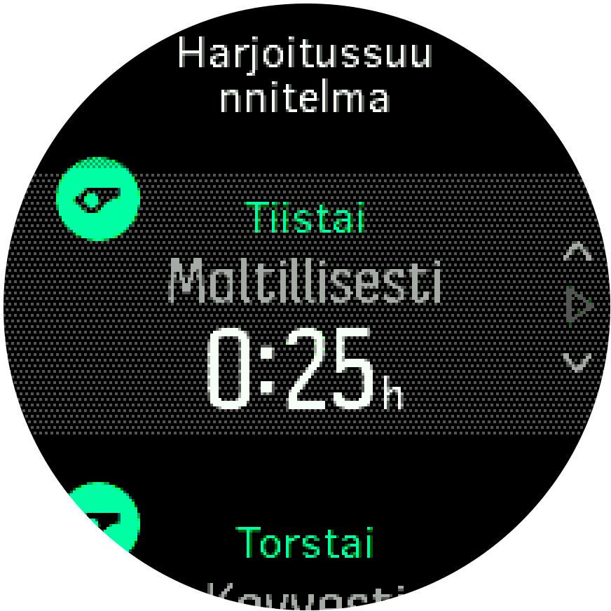

Painamalla oikeata alapainiketta saat näkyviin lisää tietoja: harjoittelupäivä, kesto ja intensiteettitaso (perustuu sykealueisiin, ks. Intensiteettialueet.

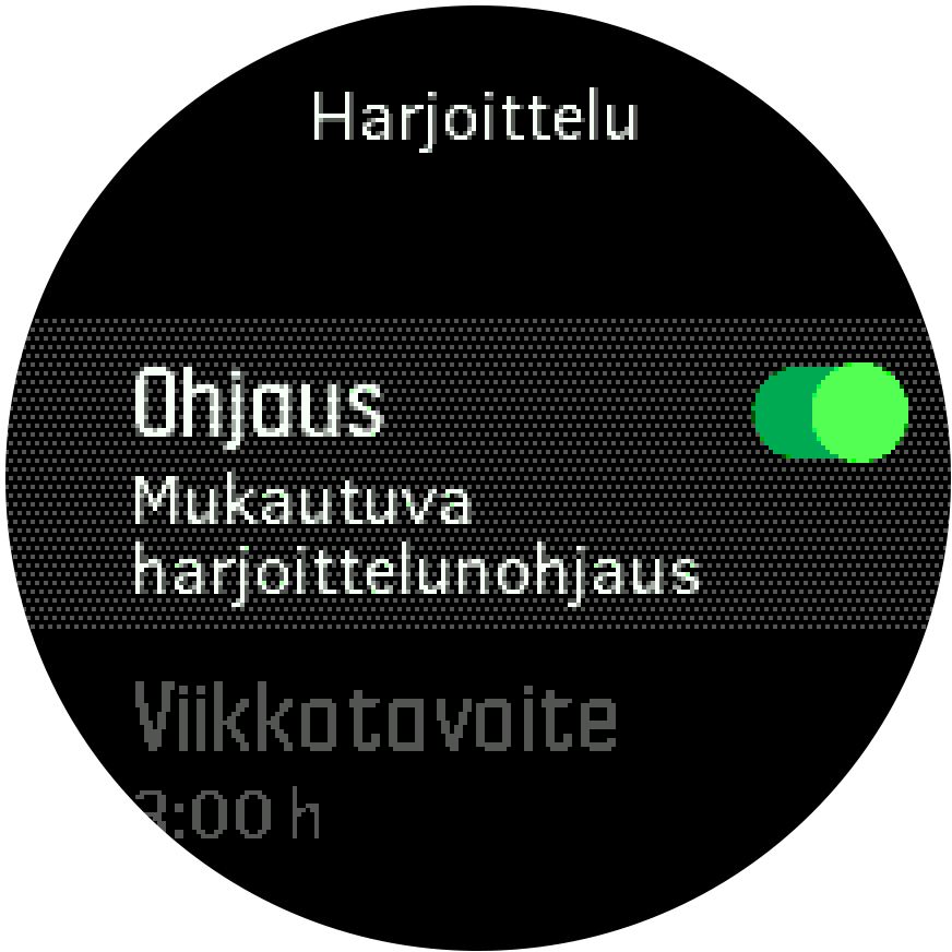

Henkilökohtaisen harjoittelusuunnitelman poistaminen käytöstä:
- Siirry asetusvalikossa kohtaan Harjoittelu.
Kytke Ohjaus pois käytöstä.

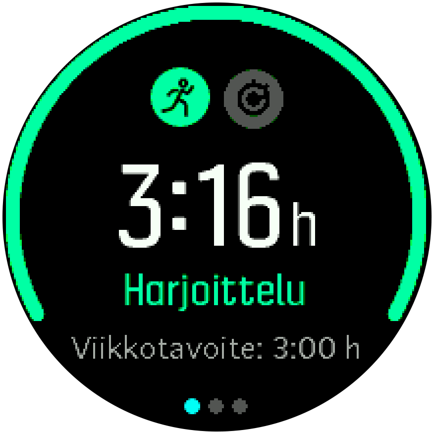

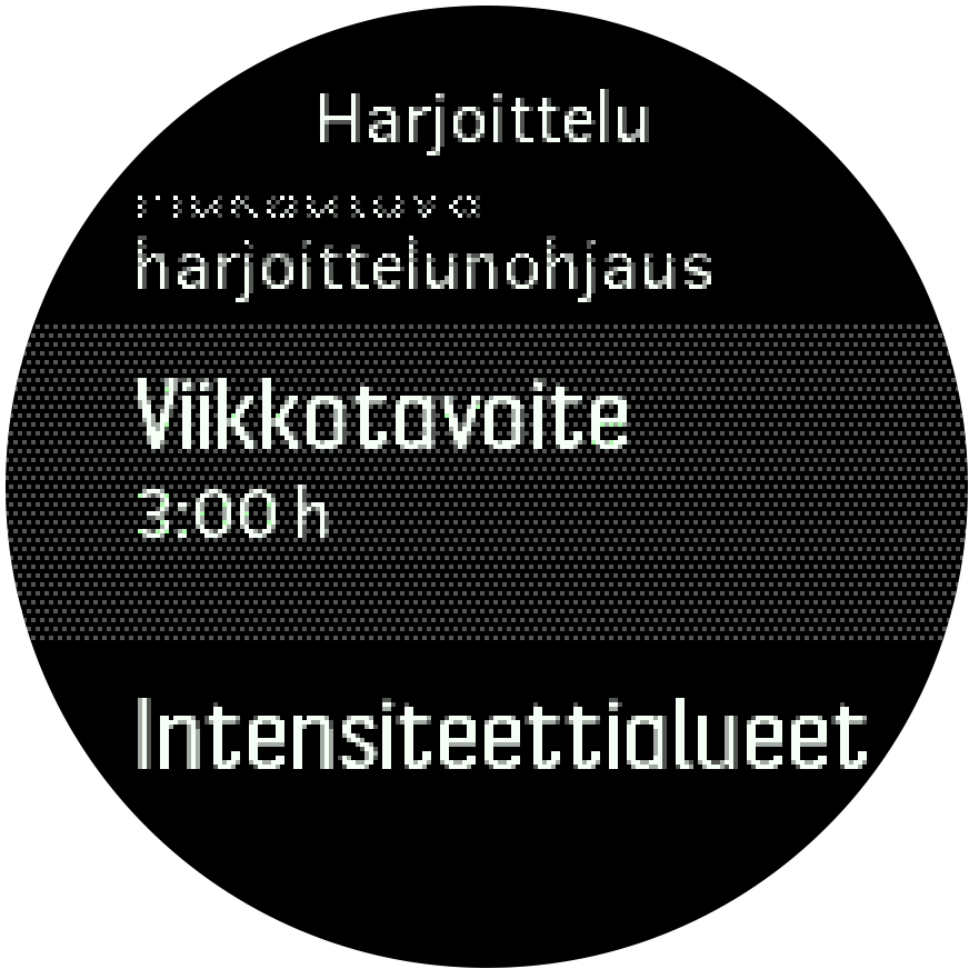

Jos et halua mukautuvaa harjoittelunohjausta, mutta haluat harjoittelutavoitteen, voit määrittää viikkotavoitteeksesi tavoitetuntimäärän asetusten kohdassa Harjoittelu.
- Poista Ohjaus käytöstä.
- Valitse Viikkotavoite painamalla keskipainiketta.
Valitse uusi Viikkotavoite painamalla oikeata ylä- tai alapainiketta.
Vahvista painamalla keskipainiketta.
