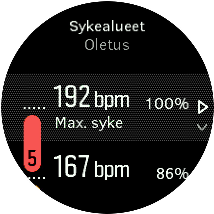

Sykealueet ovat prosenttialueita, jotka määritellään enimmäissykkeesi (max HR) perusteella.
Oletusarvoisesti enimmäissyke lasketaan vakioyhtälöllä: 220 – ikäsi. Jos tunnet tarkalleen enimmäissykkeesi, sinun pitää säätää oletusarvoa vastaavasti.

Aseta enimmäissyke
Aseta enimmäissyke asetusten kohdassa Harjoittelu » Intensiteettialueet » Oletusalueet
- Valitse enimmäissyke (suurin arvo, bpm) ja paina keskipainiketta.
- Valitse uusi enimmäissyke painelemalla oikeata ylä- tai alapainiketta.
- Valitse uusi enimmäissyke painamalla keskipainiketta.
- Poistu sykealuenäkymästä painamalla vasenta alapainiketta.
Voit myös asettaa enimmäissykkeen asetusten kohdassa Yleiset » Henk.koht..

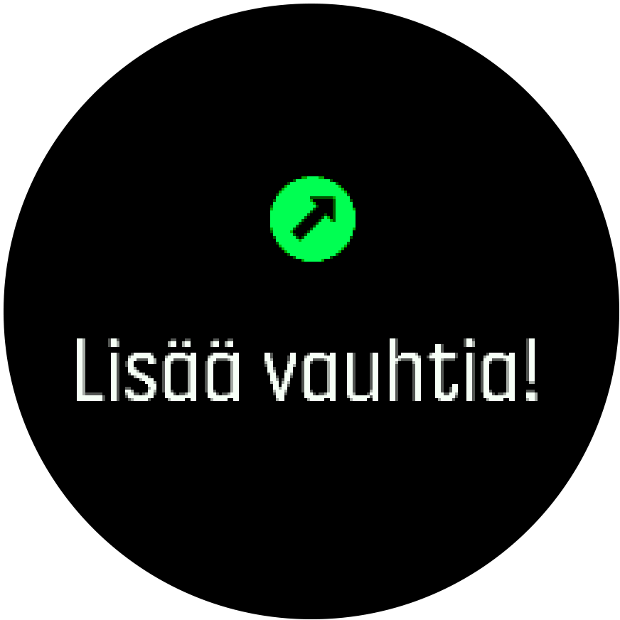

Kun tallennat harjoituksen (ks. Harjoittelun tallentaminen) ja olet valinnut tehotavoitteeksi vauhdin (ks. Tavoitteiden käyttäminen harjoittelussa) näytössä näkyy viiteen osaan jaettu vauhtialuemittari. Nämä viisi osaa näytetään urheilutilanäytön ulkoreunassa. Mittari ilmaisee tehotavoitteeksi valitsemasi vauhtialueen valaisemalla vastaavan osan. Mittarin pieni nuoli osoittaa, missä kohdassa aluetta olet.
Kellosi ilmoittaa sinulle, kun pääset valitsemallesi tavoitealueelle. Harjoituksen aikana kello kehottaa sinua joko kiristämään tai hidastamaan tahtia, jos vauhtisi ei ole valitulla tavoitealueella.
