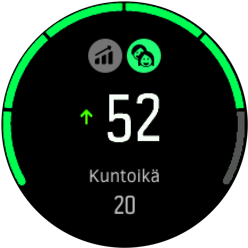

Nykyinen kuntotasoarviosi näytetään kuntotasonäytössä. Vieritä kuntotasonäyttöön painamalla kellotaulunäytössä oikeata alapainiketta.
Jos kello ei ole vielä arvioinut kuntotasoasi, saat ohjeet arvion tekemiseen kuntotasonäytöstä.
Historiatiedot tallennetuista juoksu- ja kävelyharjoituksista varmistavat osaltaan kellon antaman VO2max-arvion tarkkuuden. Mitä enemmän harjoituksia tallennat Suunto 3 -kellolla, sitä tarkempi VO2max-arviosta tulee.
Kuntotasoja on kahdeksan, ja ne ovat matalimmasta korkeimpaan: Erittäin huono, Huono, Tyydyttävä, Keskitaso, Hyvä, Erittäin hyvä, Erinomainen ja Huippukunto. Mitä korkeampi arvo, sitä parempi on kuntotasosi.
Näytä kuntoikäarviosi painamalla vasenta yläpainiketta. Kuntoikä on mittariarvo, joka on määritetty VO2max-arvosi perusteella. Oikean tyyppinen ja säännöllinen fyysinen harjoittelu auttaa kohottamaan VO2max-arvoasi ja alentamaan kuntoikääsi.
