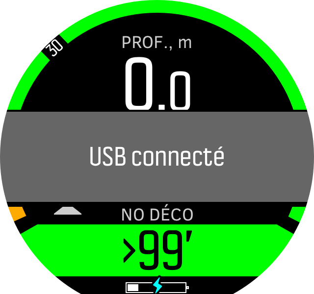

Gdy kabel USB jest podłączony do ładowania i za każdym razem, gdy naciśniesz przycisk podczas ładowania, pojawi się następujące powiadomienie:
USB connected D5

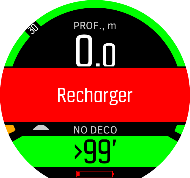

Gdy pozostały czas skróci się do dwóch godzin, na powierzchni pojawi się czerwone wyskakujące powiadomienie „Doładuj”. Czerwone okienko pozostanie wyświetlone na ekranie przed wszystkimi innymi elementami i nie można go zlikwidować, dopóki urządzenie nie będzie ładowane lub przełączone do widoku czasu. W przypadku nurkowania z aparatem oddechowym, gdy poziom naładowania akumulatora wynosi poniżej dwóch godzin, nie wolno rozpoczynać nurkowania z komputerem nurkowym Suunto D5. W przypadku nurkowania swobodnego limit wynosi 30 minut.
