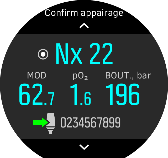

  4. Utilisez l'appairage de proximité : Maintenez votre Suunto D5 près du Tank POD. Veillez à suivre les instructions données au chapitre Alignement du Tank POD dans le Guide d'utilisation du Tank POD.
  5. Au bout de quelques secondes, un menu s'affiche, indiquant le numéro de série du Tank POD, l'état de la batterie et la pression de la bouteille. Dans la liste, sélectionnez le gaz correct à appairer avec votre appareil et appuyez sur le bouton central pour confirmer l'appairage.
    POD confirm pairing D5
