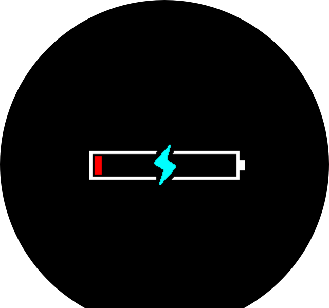

Mise en charge de la batterie
Chargez le Suunto D5 avec le câble USB fourni. Pour la recharge, utilisez un port USB de 5 Vcc, 0,5 A comme source d'alimentation. Si le niveau de charge de la batterie est très faible, l'écran reste noir en cours de charge jusqu'à ce que la batterie atteigne un niveau de charge adéquat.
