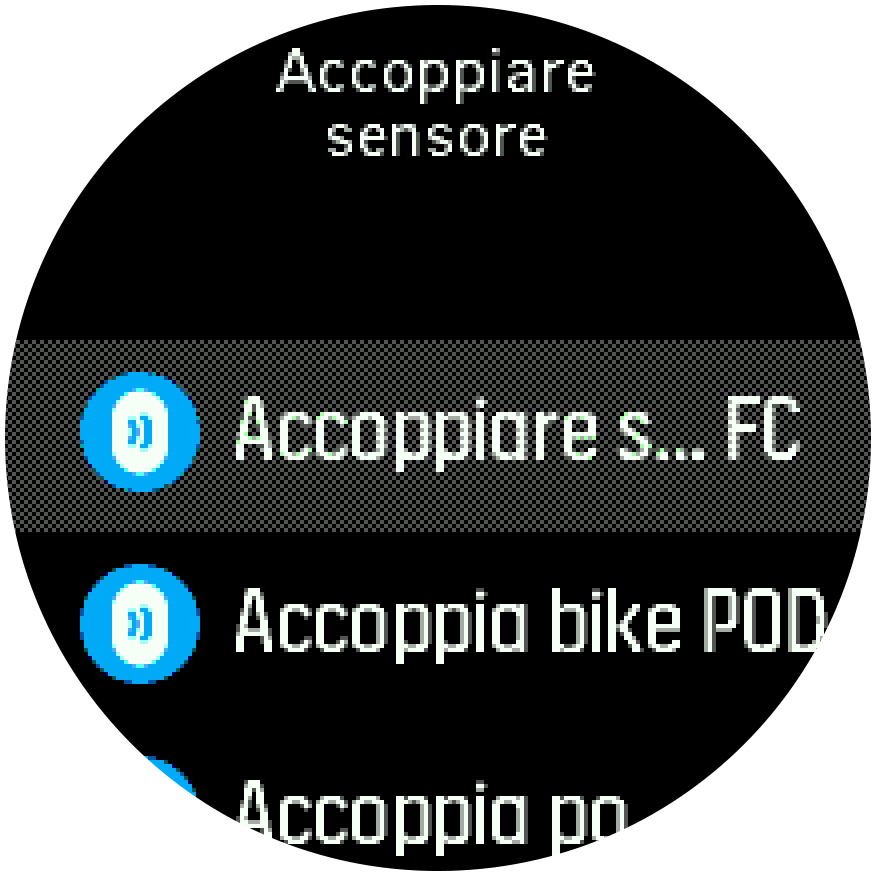

Per accoppiare un POD o un sensore:
Premere il pulsante in basso a destra per scorrere l'elenco e selezionare il tipo di sensore premendo il pulsante centrale.

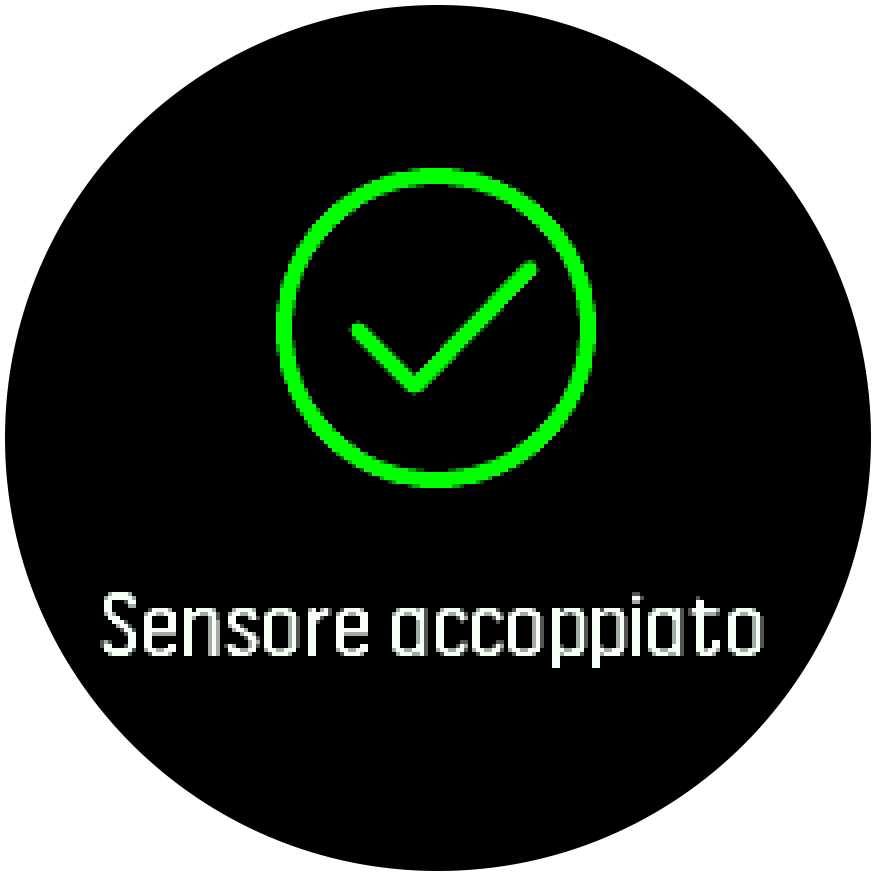

Seguire le istruzioni contenute nell’orologio (fare riferimento al manuale sensore o POD se necessario) per completare l’associazione, premendo il pulsante centrale per procedere al passo successivo.
Se il POD richiede l'inserimento di impostazioni, come nel caso dell’inserimento della lunghezza delle pedivelle per un power POD, è necessario inserire un valore durante la procedura di associazione.
Una volta che il POD o il sensore è associato, l’orologio cerca di individuarlo immediatamente non appena viene selezionata una modalità sport che utilizza quel particolare tipo di sensore.
