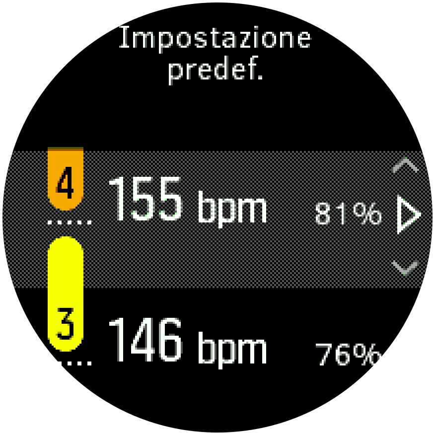

Le zone di frequenza cardiaca sono definite come intervalli percentuali basati sulla tua frequenza cardiaca massima (FC massima).
Per impostazione predefinita, la FC massima viene calcolata utilizzando l'equazione standard: 220 - la tua età. Se conosci la tua FC massima esatta, dovresti regolare di conseguenza il valore predefinito.
Suunto 5 Peak ha zone FC predefinite e specifiche per attività. Le zone predefinite possono essere utilizzate per tutte le attività ma, per un allenamento più avanzato, puoi usare le zone FC specifiche per la corsa e il ciclismo.
Imposta la FC massima
Imposta la tua FC massima dalle impostazioni, alla voce Allenamento » Zone di intensità » Zone predefinite.
Puoi anche impostare la tua FC massima dalle impostazioni, in Generali » Personali.
Imposta le zone di FC predefinite
Imposta le tue zone di FC predefinite dalle impostazioni, alla voce Allenamento » Zone di intensità » Zone predefinite.
Seleziona Ripristino nella visualizzazione zone FC per riportare le zone FC al valore predefinito.

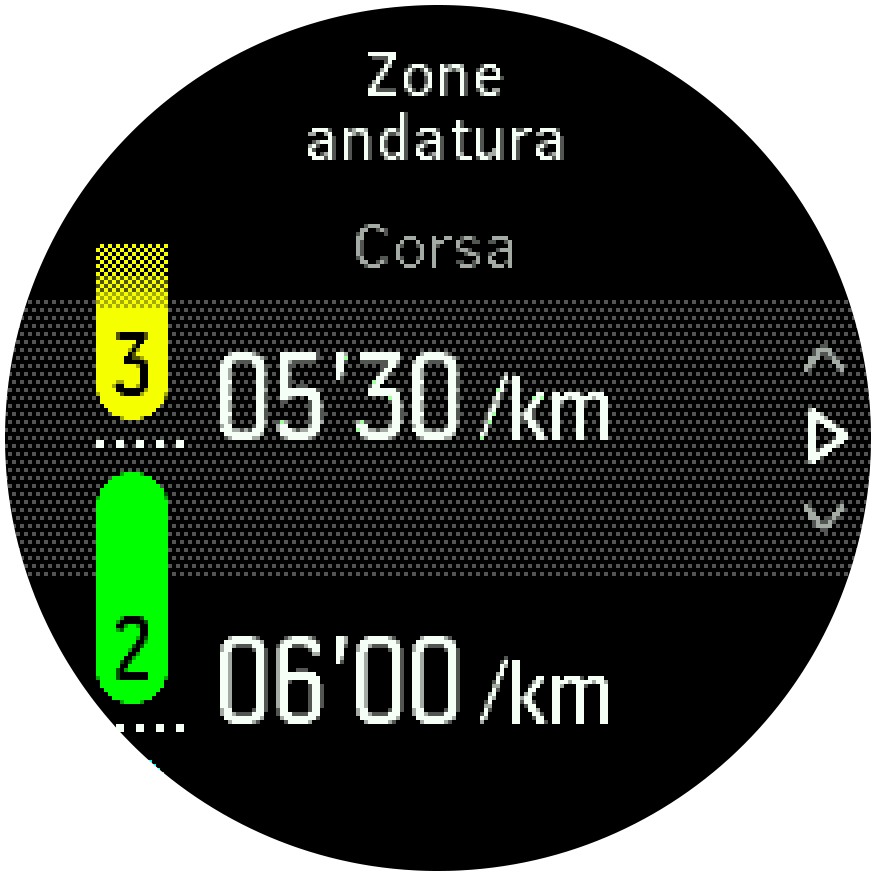

Le zone andatura funzionano esattamente come le zone di frequenza cardiaca, ma l’intensità dell’allenamento si basa sull’andatura invece che sulla frequenza cardiaca. Le zone andatura sono visualizzate nell'unità di misura del sistema metrico o anglosassone in base alle tue impostazioni.
Suunto 5 Peak È dotato di cinque zone andatura predefinite utilizzabili, oppure è possibile definirne una personalizzata.
Le zone andatura sono disponibili per la corsa.
Impostazione delle zone andatura
Imposta le tue zone andatura specifiche per attività dalle impostazioni, alla voce Allenamento » Zone di intensità » Zone avanzate .
Seleziona la nuova zona andatura premendo indifferentemente il pulsante superiore o inferiore.
Premi il pulsante centrale per selezionare i valori della nuova zona andatura.
