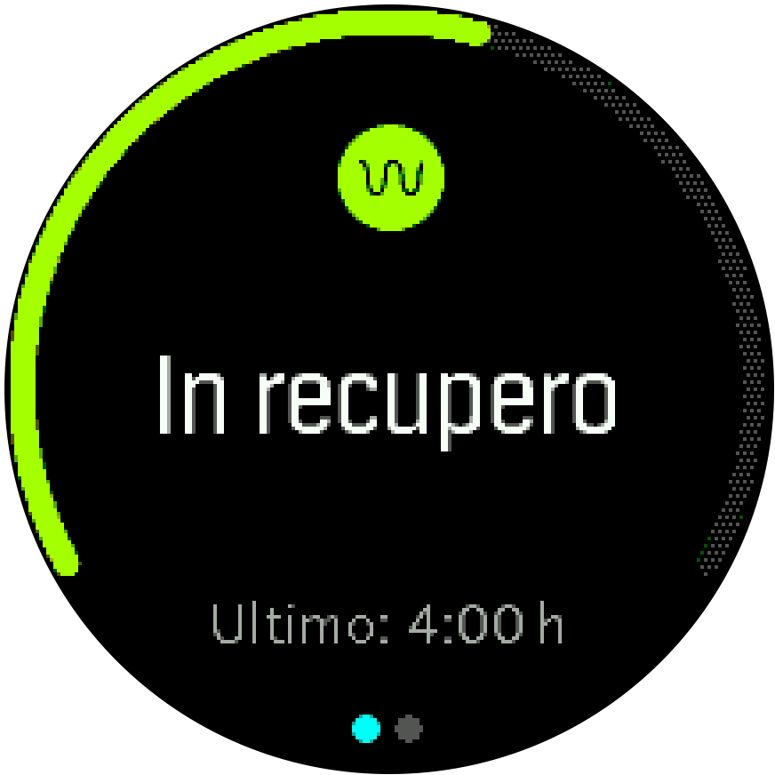

Premi il pulsante in basso a destra per scorrere fino alla schermata stress e recupero.
SF3 RecoveryDisplay
L'indicatore situato attorno a questa schermata mostra il livello totale di risorse. Se è verde, significa che sei in fase di recupero. L'indicatore di stato e tempo ti informa sul tuo stato attuale (attivo, inattivo, in fase di recupero o sotto stress) e sulla durata di quello stato. In questa schermata, ad esempio, l'utente si trova in fase di recupero da quattro ore.
