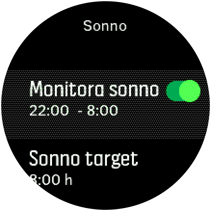

Per monitorare il sonno:
  1. Dalle impostazioni dell'orologio, scorrere fino a Sonno e premere il pulsante centrale.
  2. Attivare Monitora sonno.
    sleeptracking setting Trainer
  3. Imposta gli orari in cui normalmente vai a letto e ti alzi sulla base delle tue abitudini.
Dopo avere definito un orario per andare a dormire, puoi decidere di utilizzare l'orologio in modalità Non disturbare durante le ore di sonno.
Il punto 3 di cui sopra definisce l'orario per andare a dormire. L'orologio utilizza questo periodo per stabilire quando dormi (mentre sei a letto) e analizza il sonno totale in un'unica sessione. Ad esempio, se durante la notte ti alzi per bere, l'orologio calcola il sonno successivo al risveglio nella stessa sessione.
NOTA:
Se vai a letto prima del periodo di sonno indicato, come pure se ti alzi successivamente ad esso, l'orologio non calcolerà questi tempi come sessione di sonno. Per questo motivo ti consigliamo di impostare il periodo di sonno in base all'ora più e meno tarda alla quale potresti coricarti e svegliarti.
Dopo avere attivato la funzione di monitoraggio del sonno, puoi anche impostare il tuo target di sonno. La necessità standard di un adulto può variare tra 7 e 9 ore di sonno giornaliere, anche se la quantità ideale può essere molto soggettiva.

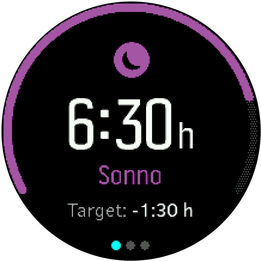

Al risveglio, l'orologio ti propone il riepilogo del tuo sonno. Esso include, ad esempio, la durata totale del sonno, oltre al tempo stimato in cui sei rimasto sveglio (in movimento) e il tempo di sonno profondo (assenza di movimenti).
Oltre al riepilogo del sonno, puoi seguirne il trend globale con l'analisi del sonno. Dal quadrante dell'orologio, premi il pulsante in basso a destra fino a che non viene visualizzato il display Sonno. La prima visualizzazione mostra l'ultimo periodo di sonno, confrontato con il tuo target di sonno.

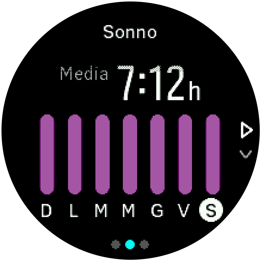

Dal display relativo al sonno puoi premere il pulsante centrale per vedere la media del tuo sonno negli ultimi sette giorni. Premi il pulsante in basso a destra per visualizzare le ore di sonno effettive durante gli ultimi sette giorni.
Dal display relativo al sonno medio puoi premere il pulsante centrale per vedere il grafico con i valori di FC media durante gli ultimi sette giorni.
Sleep Insight Avg7days Trainer
Premi il pulsante in basso a destra per visualizzare i valori di FC effettivi durante gli ultimi sette giorni.
