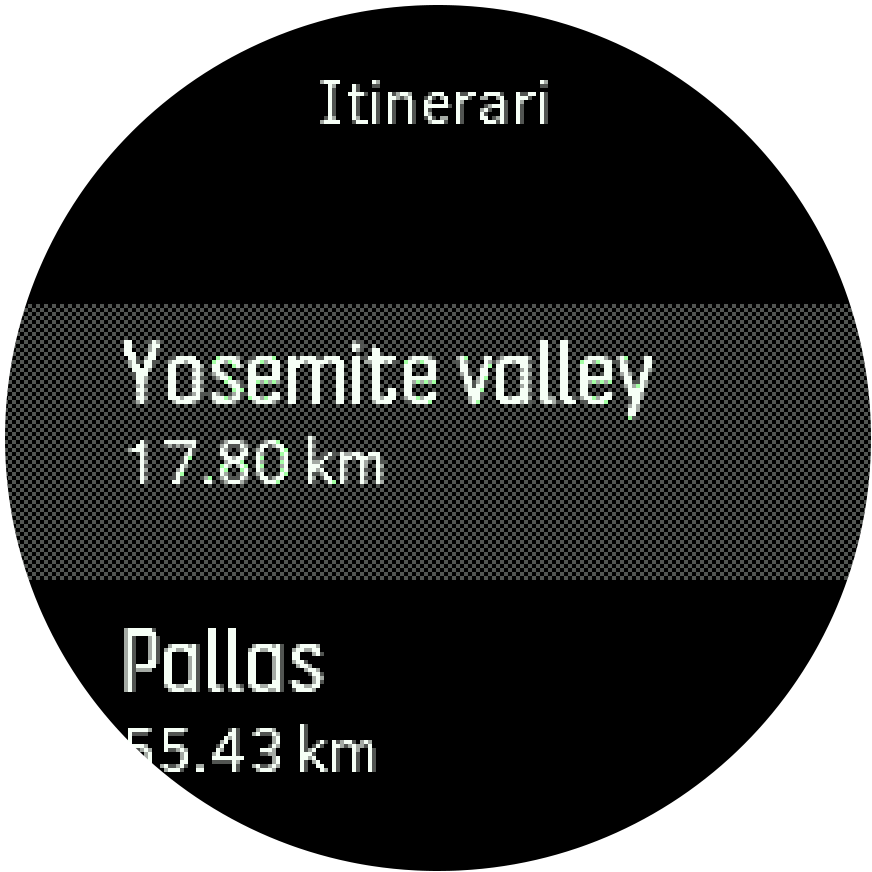

È possibile utilizzare il proprio Suunto Spartan Trainer Wrist HR per navigare gli itinerari. Programma il tuo itinerario nell'app Suunto e trasferiscilo al tuo orologio in occasione della sincronizzazione successiva.
Per la navigazione di un itinerario:
- Premere il pulsante in alto a destra per aprire la schermata di avvio.
Scorrere fino a Navigazione ed effettuare la selezione con il pulsante centrale.
Scorrere fino a Itinerari e premere il pulsante centrale per aprire la lista degli itinerari.
Scorrere fino all’itinerario che si desidera navigare e premere il pulsante centrale.
- Premere quindi il pulsante superiore destro per iniziare la navigazione.
Premere nuovamente il pulsante in alto a destra in qualsiasi momento per interrompere la navigazione.
