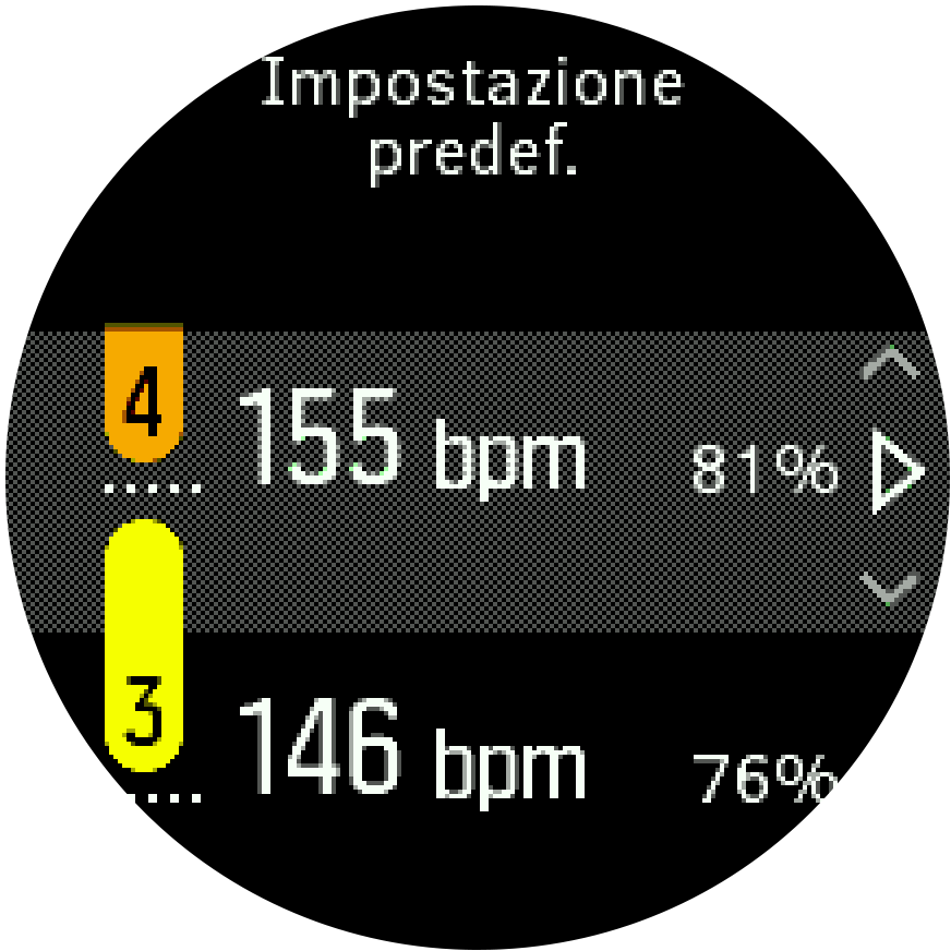

Zone di frequenza cardiaca
Le zone di frequenza cardiaca sono definite come intervalli percentuali basati sulla tua frequenza cardiaca massima (FC massima).
Per impostazione predefinita, la FC massima viene calcolata utilizzando l'equazione standard: 220 - la tua età. Se conosci la tua FC massima esatta, dovresti regolare di conseguenza il valore predefinito.
Suunto Spartan Trainer Wrist HR ha zone FC predefinite e specifiche per attività. Le zone predefinite possono essere utilizzate per tutte le attività ma, per un allenamento più avanzato, puoi usare le zone FC specifiche per la corsa e il ciclismo.
Imposta la FC massima
Imposta la tua FC massima dalle impostazioni, alla voce Allenamento » Zone di intensità » Zone predefinite.
- Seleziona la FC massima (valore più alto, bpm) e premi il pulsante centrale.
- Seleziona la tua nuova FC massima premendo il pulsante in alto a destra o in basso a destra.
- Premi il pulsante centrale per selezionare la tua nuova FC massima.
- Tieni premuto il pulsante centrale per uscire dalla visualizzazione delle zone di FC.
Puoi anche impostare la tua FC massima dalle impostazioni, in Generali » Personali.
Imposta le zone di FC predefinite
Imposta le tue zone di FC predefinite dalle impostazioni, alla voce Allenamento » Zone di intensità » Zone predefinite.
- Scorri su/giù premendo il pulsante in alto a destra o in basso a destra e premi il pulsante centrale quando viene evidenziata la zona di FC che desideri modificare.
- Seleziona la tua nuova zona di FC premendo il pulsante in alto a destra o in basso a destra.
- Premi il pulsante centrale per selezionare il nuovo valore FC.
Seleziona Ripristino nella visualizzazione zone FC per riportare le zone FC al valore predefinito.

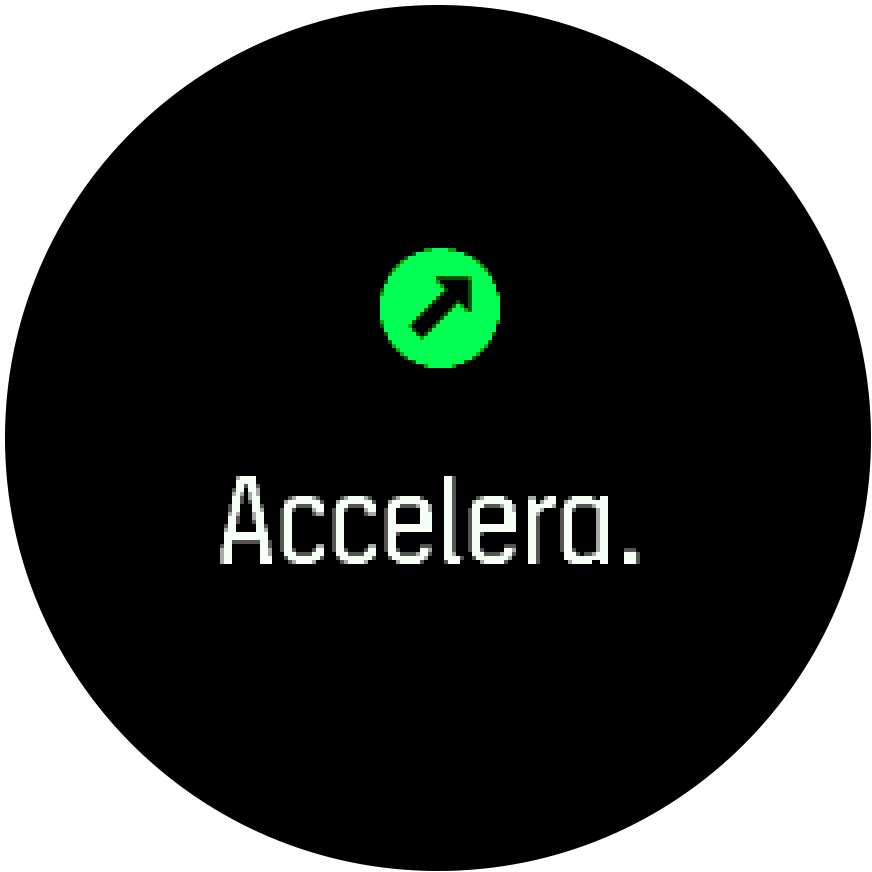

Utilizzo delle zone di FC durante l'attività fisica
Quando si registra un allenamento (vedi Registrazione di un'attività fisica) ed è stato selezionato “frequenza cardiaca” come target di allenamento intensivo (vedi Utilizzo dei target durante l'allenamento), viene visualizzato un indicatore di zone FC suddiviso in cinque sezioni attorno alla parte esterna della schermata della modalità sport (per tutte le modalità sport che supportano la funzionalità FC). L'indicatore mostra in quale zona FC ti stai attualmente allenando, illuminando la sezione corrispondente. La piccola freccia nell'indicatore mostra dove ti trovi all'interno dell'intervallo della zona.
L'orologio ti avvisa quando raggiungi la tua zona target selezionata. Durante l'attività fisica, l'orologio ti inviterà ad accelerare o rallentare se la tua frequenza cardiaca è al di fuori della zona target selezionata.

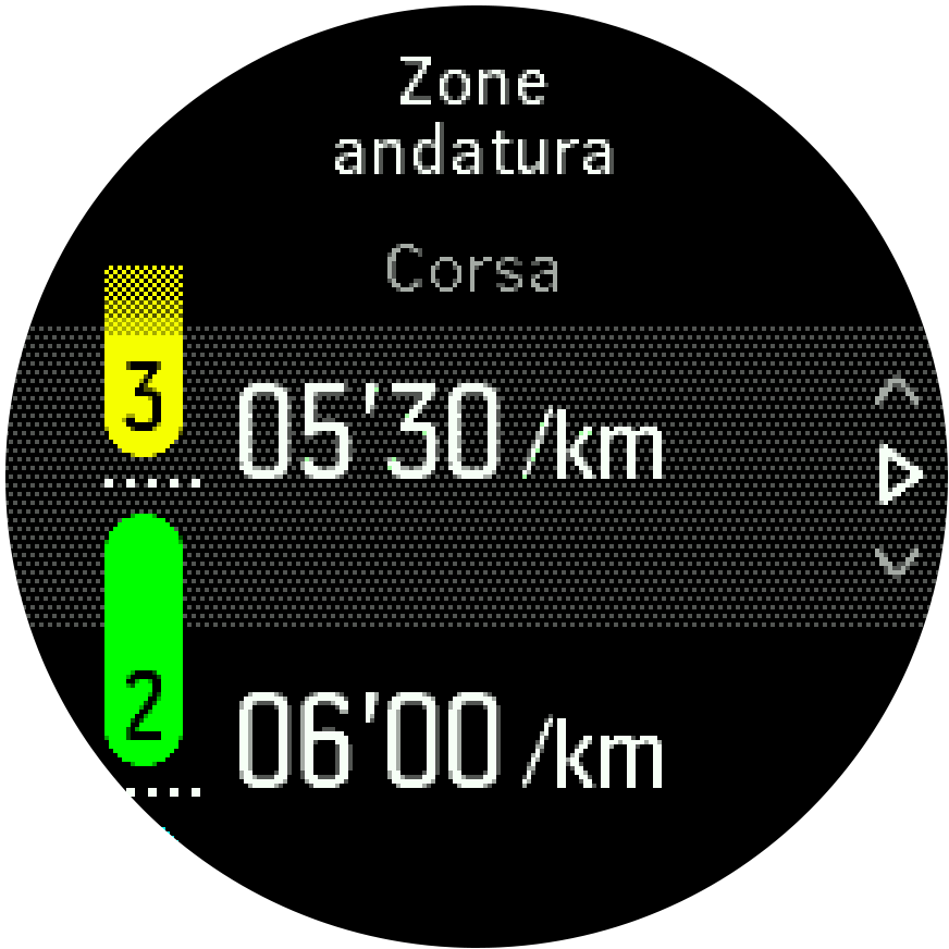

Zone andatura
Le zone andatura funzionano esattamente come le zone di frequenza cardiaca, ma l’intensità dell’allenamento si basa sull’andatura invece che sulla frequenza cardiaca. Le zone andatura sono visualizzate nell'unità di misura del sistema metrico o anglosassone in base alle tue impostazioni.
Suunto Spartan Trainer Wrist HR È dotato di cinque zone andatura predefinite utilizzabili, oppure è possibile definirne una personalizzata.
Le zone andatura sono disponibili per la corsa.
Impostazione delle zone andatura
Imposta le tue zone andatura specifiche per attività dalle impostazioni, alla voce Allenamento » Zone di intensità » Zone avanzate .
- Seleziona Corsa premendo il pulsante centrale.
- Premi il pulsante in basso a destra e seleziona le zone andatura.
- Premi indifferentemente il pulsante superiore destro o inferiore destro per scorrere e poi premi il pulsante centrale quando viene evidenziata la zona andatura che desideri modificare.
Seleziona la nuova zona andatura premendo indifferentemente il pulsante superiore o inferiore.
Premi il pulsante centrale per selezionare i valori della nuova zona andatura.
- Tieni premuto il pulsante centrale per uscire dalla visualizzazione delle zona andatura.
