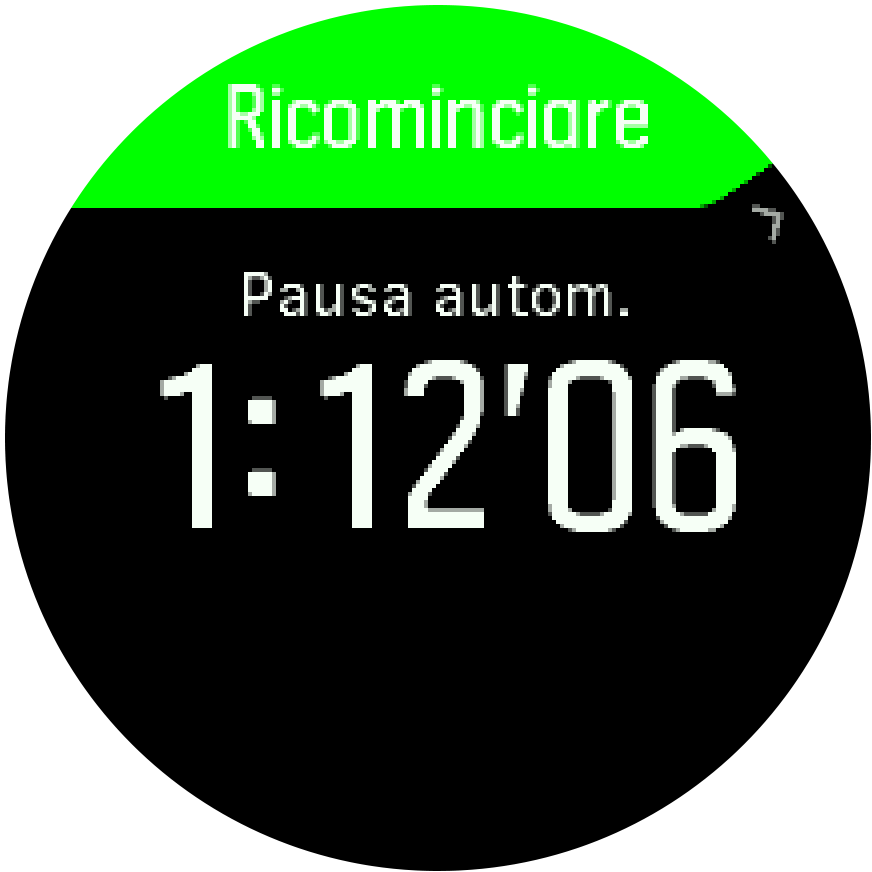

Se la funzione pausa automatica è attiva durante una registrazione, un messaggio indicherà quando la registrazione va in pausa automaticamente.

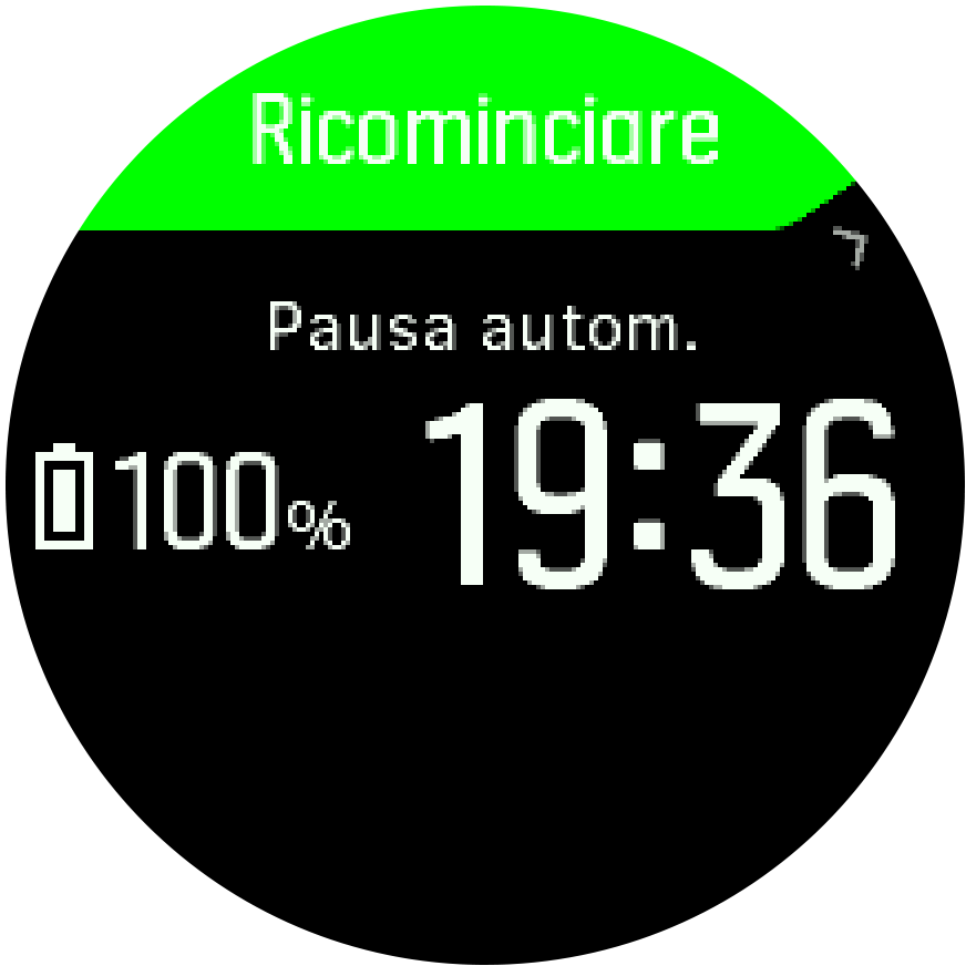

Premere il pulsante centrale per visualizzare e scorrere tra distanza attuale, FC, tempi e livello di carica della batteria.
È possibile riavviare la registrazione automaticamente quando si riprende il movimento, oppure è possibile riavviarla manualmente dalla finestra pop up premendo il pulsante in alto a destra.
