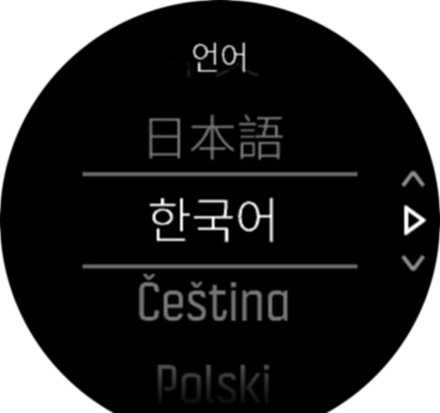

Suunto Spartan Sport Wrist HR Baro를 처음 시작하는 과정은 빠르고 간단합니다.
- 시계를 켜려면 위 버튼을 길게 누릅니다.
- 화면을 누르면 설치 마법사가 시작됩니다.
- 위아래로 스와이프하여 해당 언어를 눌러서 해당 언어를 선택합니다.
- 마법사에 따라 초기 설정을 마칩니다. 값을 선택하려면 위아래로 스와이프합니다. 값을 적용하고 다음 단계로 이동하려면 화면을 누르거나 중간 버튼을 누릅니다.
마법사를 완료한 후 배터리가 완충될 때까지 제품과 함께 제공된 USB 케이블로 시계를 충전합니다.
