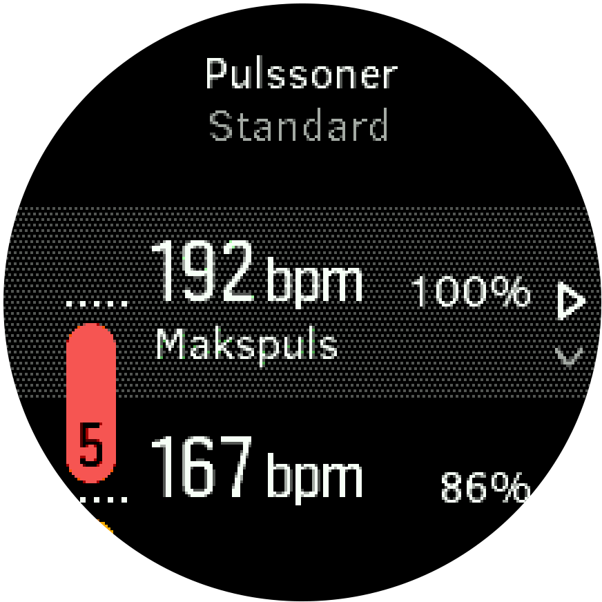

Pulssoner
Pulssoner er definert som prosentandelområder basert på maksimum puls (maks HR).
Som standard er maks HR kalkulert ved bruk av standard ligning: 220 - din alder. Hvis du kjenner din faktiske makspuls, bør du justere standardverdien tilsvarende.
Suunto 5 har standard og aktivitetsspesifikke HR-soner. Standardsonene kan brukes til alle aktiviteter, men for mer avansert trening, kan du bruke spesifikke HR-soner for løping og sykling.
Still inn maks puls
Still inn maksimal hjerterytme fra innstillingene under Trening » Intensitetssoner » Standard soner.
- Velg maks puls (høyeste verdi, spm) og trykk på midttasten.
- Velg ny maks puls ved å trykke på de øvre høyre eller nedre høyre knappene.
- Trykk den midtre knappen for å velge ny maks puls.
- Hold den midtre knappen nede for å avslutte pulssonevisningen.
Du kan også stille inn maksimal HR fra innstillingene under Generelt » Personlig.
Still inn standard pulssoner
Still inn standard pulssoner fra innstillingene under Trening » Intensitetssoner » Standard soner.
- Rull opp/ned ved å trykke øvre høyre eller nedre høyre knapper og trykk på midtknappen når den pulssonen du ønsker å endre er merket.
- Velg ny pulssone ved å trykke på de øvre høyre eller nedre høyre knappene.
- Trykk den midtre knappen for å velge ny pulsverdi.
Valg av Tilbakestill i HR-sonevisningen vil tilbakestille HR-sonene til standardverdien.
Still inn aktivitetsspesifikke pulssoner
Still inn aktivitetsspesifikke pulssoner fra innstillingene under Trening » Intensitetssoner » Avanserte soner.
- Velg aktiviteten (løping eller sykling) som du ønsker å redigere (ved å trykke øvre høyre eller nedre høyre knapper) og trykk på midtknappen når aktiviteten er merket.
- Trykk den midtre knappen for å slå pulssonene på.

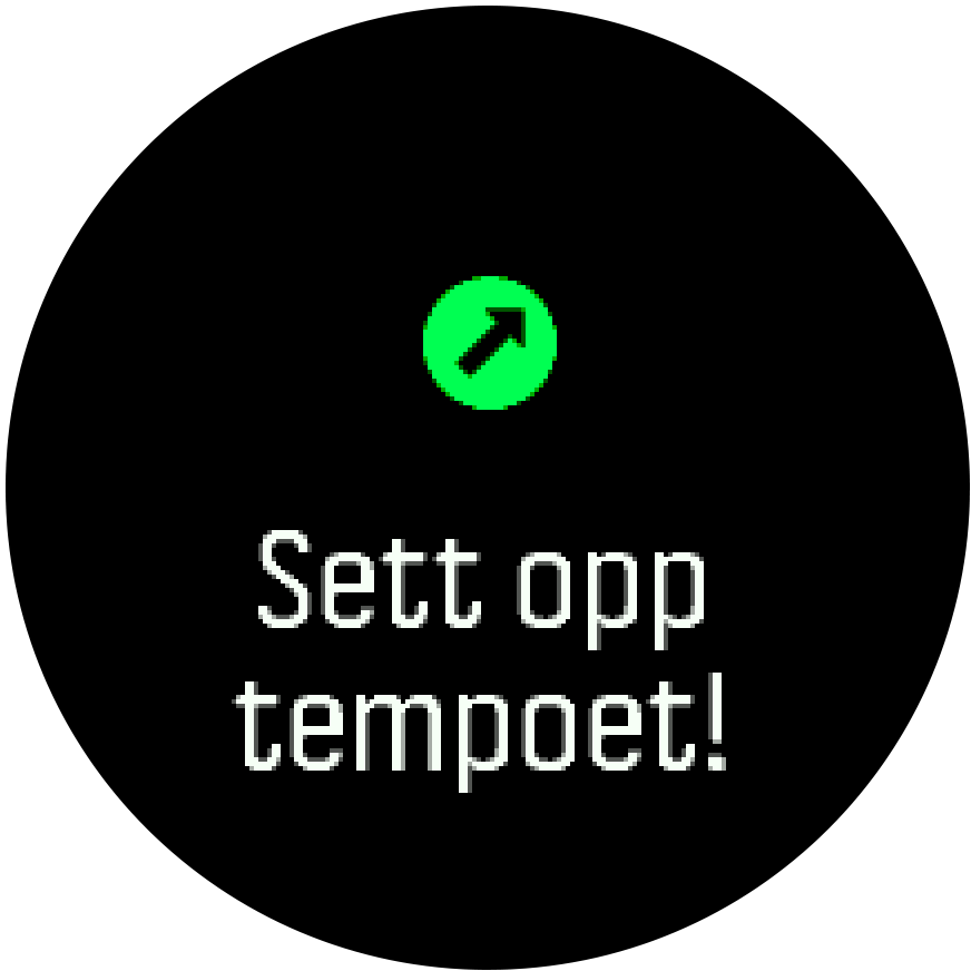

Når du registrerer en trening (se Registrere en øvelse), og har valgt puls som et intensitetsmål (se Bruk av mål når du trener), vises en pulssonemåler, delt inn i fem deler, rundt den ytre kanten på sportsmodusdisplayet (for alle sportsmoduser som støtter HR). Måleren indikerer i hvilken HR-sone du aktuelt trener i ved å lyse opp den tilsvarende delen. Den lille pilen i måleren indikerer hvor du er innenfor soneområdet.
Klokken informerer deg om at du har nådd valgt målsone. I løpet av treningen vil klokka varsle deg om å øke eller redusere tempoet, hvis pulsen er utenfor den valgte målsonen.

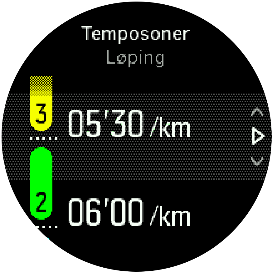

Temposoner
Temposoner fungerer kun som pulssoner, men intensiteten på opplæringen er basert på ditt tempo i stedet for puls. Temposoner vises enten som metriske eller imperial-verdier avhengig av dine innstillinger.
Suunto 5 har fem standard temposoner som du kan bruke, eller du kan definere dine egne.
Temposoner er tilgjengelige for kjøring.
Still inn temposoner
Still inn aktivitetsspesifikke temposoner fra innstillingene under Trening » Intensitetssoner » Avanserte soner.
- Velg Løping ved å trykke må midtknappen.
- Trykk på nedre høyre knapp og velg temposoner.
- Trykk på øvre høyre eller nedre høyre knapper for å rulle, og trykk på midtknappen når den temposonen du ønsker å endre er merket.
Velg ny temposone ved å trykke på de øvre eller nedre knappene.
Trykk den midtre knappen for å velge ny temposoneverdi.
- Trykk og hold den midtre knappen for å avslutte temposonevisningen.
