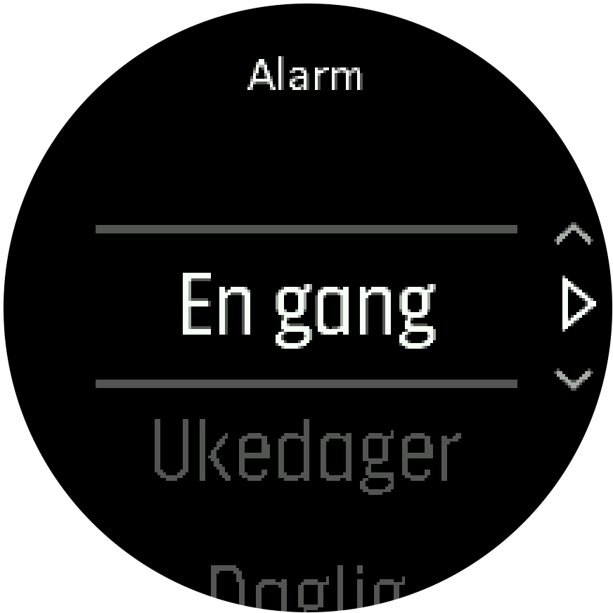

Klokken din har en alarmfunksjon som kan aktiveres en enkelt gang eller gjentas på utvalgte dager. Aktiver alarmen fra innstillingene under Alarmer » Vekkeklokke.
Slik stiller du inn alarmen:
Velg først hvor ofte du ønsker at alarmen skal utløses. Velg mellom følgende alternativer:
- En gang: alarmen utløses én gang i løpet av de neste 24 timene på den innstilte tiden
- Ukedager: alarmen utløses til samme tid mandag til og med fredag
- Daglig: alarmen utløses til samme tid hver dag hele uken
Innstill timen og minuttene og avslutt deretter innstillingene.

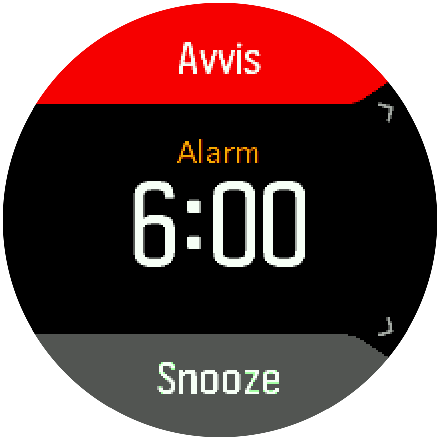

Når alarmen utløses kan du avvise den for å stoppe alarmen eller du kan velge slumrealternativet. Slumre-forsinkelsen er på 10 minutter og kan repeteres inntil 10 ganger.
Hvis du ikke avslutter alarmen, går den automatisk i slumremodus etter 30 sekunder.
