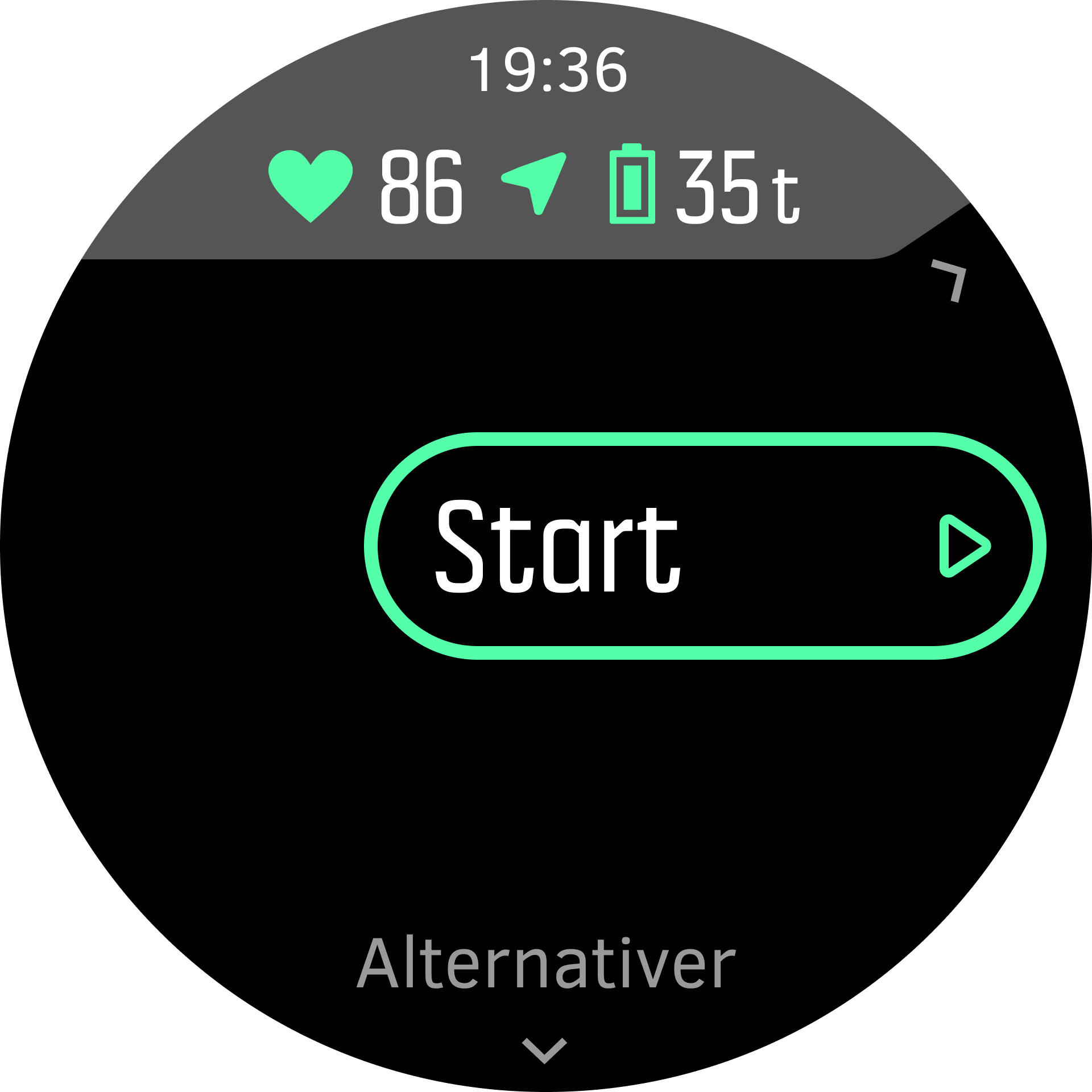

Registrere en øvelse
I tillegg til 24/7 aktivitetsovervåkning, kan du bruke klokken til å registrere dine treningsøkter eller andre aktiviteter for å få detaljert tilbakemelding og følge din fremgang.
For å registrere en øvelse:
- Sette på pulsmåler (valgfri).
- Trykk på den øvre tasten til høyre for å åpne startvinduet.
Rull opp til treningsikonet og velg med den midtre knappen.
Trykk øvre høyre eller nedre høyre knapp for å bla gjennom sportsmodusene og velg den du ønsker å bruke med knappen i midten.
Over startindikatoren vises et sett av ikoner, avhengig av hva du bruker med sportsmodusen (slik som puls og tilkoblet GPS). Pil-ikonet (tilkoblet GPS) blinker i grått når du søker og blir grønne når et signal finnes.Hjerteikonet (puls) blinker grått under søking. Når et signal blir funnet, endres det til et farget hjerte festet til et belte hvis du bruker en pulssensor. Hvis du bruker den optiske pulssensoren, blir den til et farget hjerte uten belte.
Hvis du bruker en pulssensor, men ikonet blir grønt, kontroller at pulssensoren er paret, se Pare POD-er og sensorer og velg sportsmodusen igjen.
Du kan vente på at hvert ikon skal bli grønt eller rødt og starte opptaket så snart du ønsker ved å trykke på midtknappen.
Når registreringen starter, låses den valgte pulskilden og kan ikke endres under den pågående treningsøkten.
Under opptaket kan du bytte mellom visninger med knappen i midten.
Trykk på den øvre høyre tasten for å sette opptaket på pause. Stopp og lagre med den nederste høyre knappen eller fortsett og gjenoppta med den øverste høyre knappen.

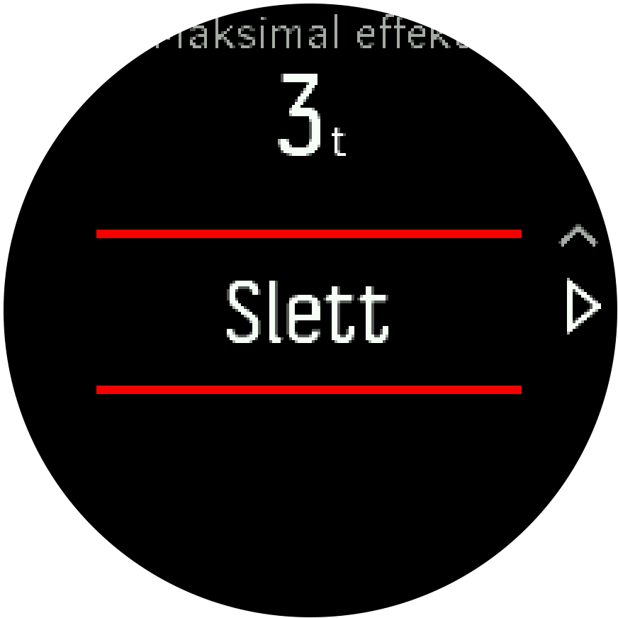

Hvis du har gjort et opptak du ikke ønsker å beholde, kan du slette loggoppføringen ved å bla ned til Slett og bekrefte med midtre knapp. Du kan også slette logger på samme måte fra loggboken.

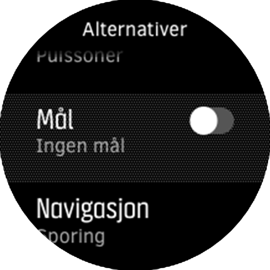

Hvis sportsmodusen du valgte, tilbyr alternativet Mål, kan du justere dem før du starter registreringen, ved å trykke på den nederste høyre knappen.
Slik trener du med generelt mål:
- Før du starter en treningsregistrering, trykk på den nederste høyre knappen for å åpne alternativene for sportsmodus.
- Velg Mål og trykk på midtknappen.
- Velg Varighet eller Avstand.
- Velg målet ditt.
- Hold inne midtknappen for å gå tilbake til alternativene for sportsmodus.
Når du har generelle mål aktivert, er en mål-måler synlig på hver datadisplay som viser fremdriften din.
Du vil også motta et varsel når du har nådd 50 % av målet ditt og når det valgte målet ditt er oppfylt.

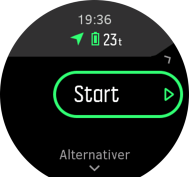

Før du begynner å ta opp en øvelse (se Registrere en øvelse), vises et estimat av hvor mye batteritid du har igjen i den nåværende batterimodusen.

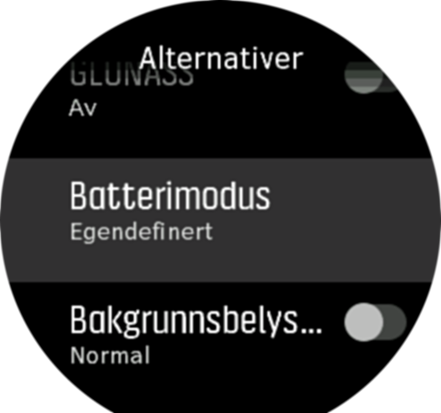

Det er to forhåndsdefinerte batterimoduser; Ytelse (standard), og Utholdenhet. Hvis du skifter mellom disse modusene, endres levetiden til batteriet, men dette endrer også klokkens ytelse.
I startdisplayet trykker du på Alternativer » Batterimodus for å endre batterimoduser og se hvordan hver modus påvirker klokkens ytelse.
Du kan også raskt endre batterimodus i startdisplayet ved å trykke på den øverste knappen.
I tillegg til disse to forhåndsdefinerte batterimodusene kan du også opprette en tilpasset batterimodus med dine egne ønskede innstillinger. Tilpasset modus er spesifikk for den sportsmodusen, noe som gjør det mulig å opprette en tilpasset batterimodus for hver sportsmodus.
Hvis du, mens du trener, begynner å navigere eller bruke navigasjonsdata som f.eks. beregnet ankomsttid (ETA), går GPS til Best, uavhengig av batterimodusen.

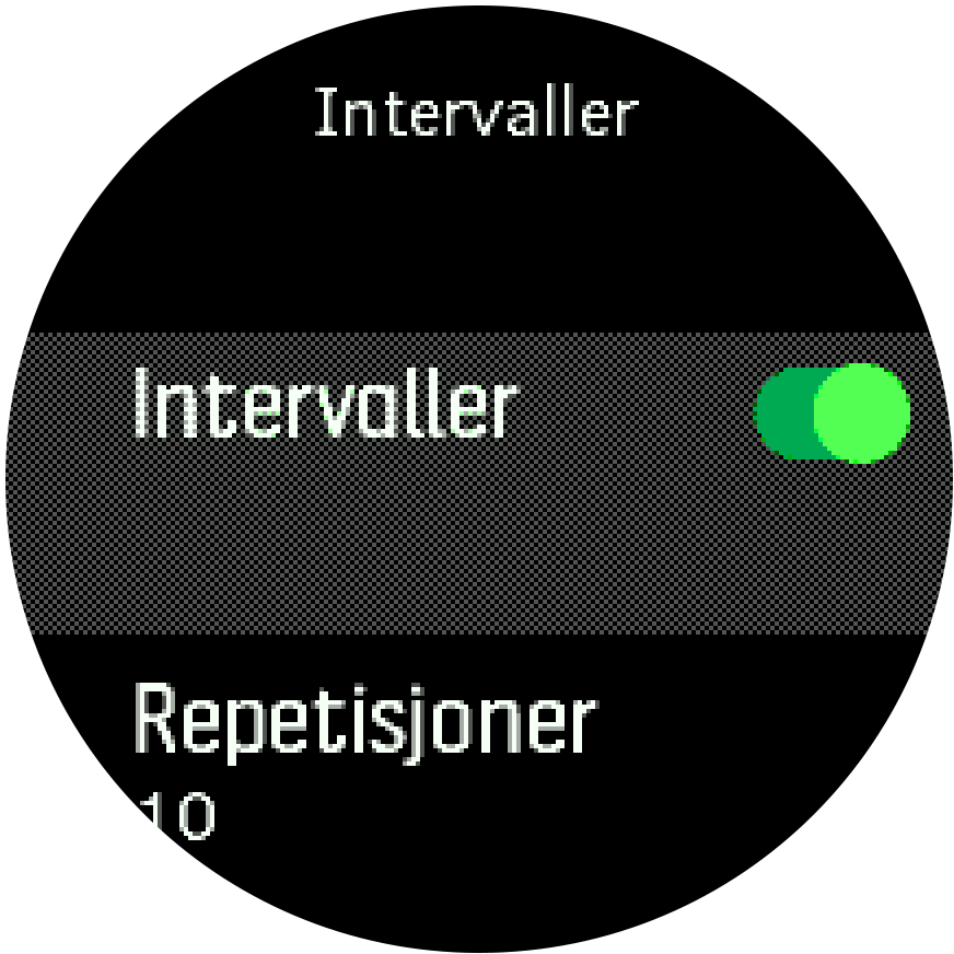

Intervalltrening
Intervalltrening er en vanlig form for trening som består av alternerende aktivitet med høy og lav intensitet. Med Suunto 5, kan du definere din egen intervalltrening på klokka for hver sportsmodus.

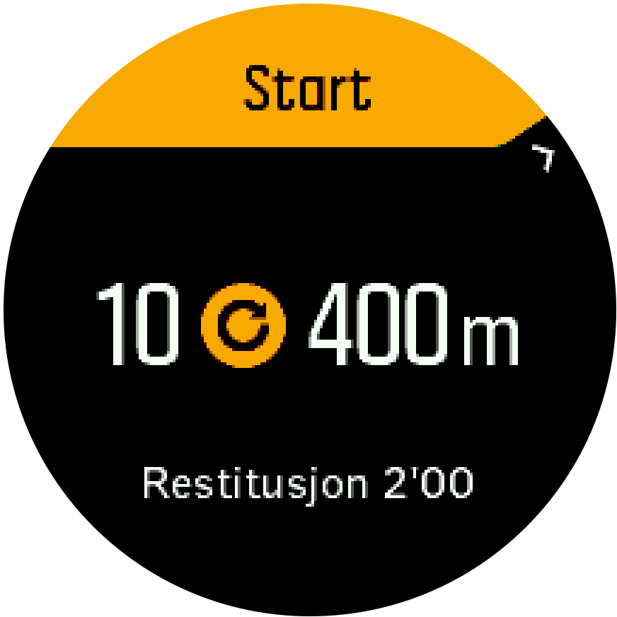

Når du definerer intervallene har du fire ting som skal stilles inn:
- Intervaller: på/av vekslingsbryter som aktiverer intervalltrening, Når vekslingsbryteren er på, legges det et intervalltrening-display til sportsmodusen din.
- Repetisjoner: antall intervall + restitusjon-sett du ønsker å fullføre.
- Intervaller: lengden av høy-intensitetsintervallet basert avstand eller varighet.
- Restitusjon: lengden av hvileperioden mellom intervaller basert på avstand eller varighet.
Husk at hvis du bruker avstand for å definere intervallene må du være i en sportsmodus som måler avstand. Målingen kan baseres på GPS, fra en fot- eller sykkel-POD, for eksempel.
Hvis du bruker intervaller kan du aktivere navigering.
For å trene med intervaller:
- Fra oppstartsenheten velger du sporten.
- Før du starter en treningsregistrering, trykk på den nedre høyre knappen for å åpne sportsmodusalternativene.
- Rull ned til Intervaller og trykk på midtre knapp.
Veksle intervaller på og juster innstillingene beskrevet ovenfor.
Rull opp til Tilbake og bekreft med den midtre knappen.
- Trykk øvre høyre knapp inntil du er tilbake ved startvisningen og start treningen som normalt.
Trykk på nedre venstre knapp for å endre visningen til intervallvisning og trykk på øvre høyre knapp når du er klar til å starte intervalltreningen.
Hvis du ønsker å stoppe intervalltrening før du har fullført alle repetisjonene, hold midtknappen nede for å åpne sportsmodusalternativene og veksle av Intervaller.
Når du er i intervallskjermen, virker knapper som normalt, for eksempel hvis du trykker på den øvre høyre knappen pauser du treningsregistrering, ikke bare intervalltrening.
Etter at du har stoppet treningsregistrering blir intervalltrening automatisk vekslet av for den sportsmodusen. Imidlertid blir de andre innstillingene opprettholdt slik at du enkelt kan starte den samme treningsrutinen neste gang du bruker sportsmodusen.

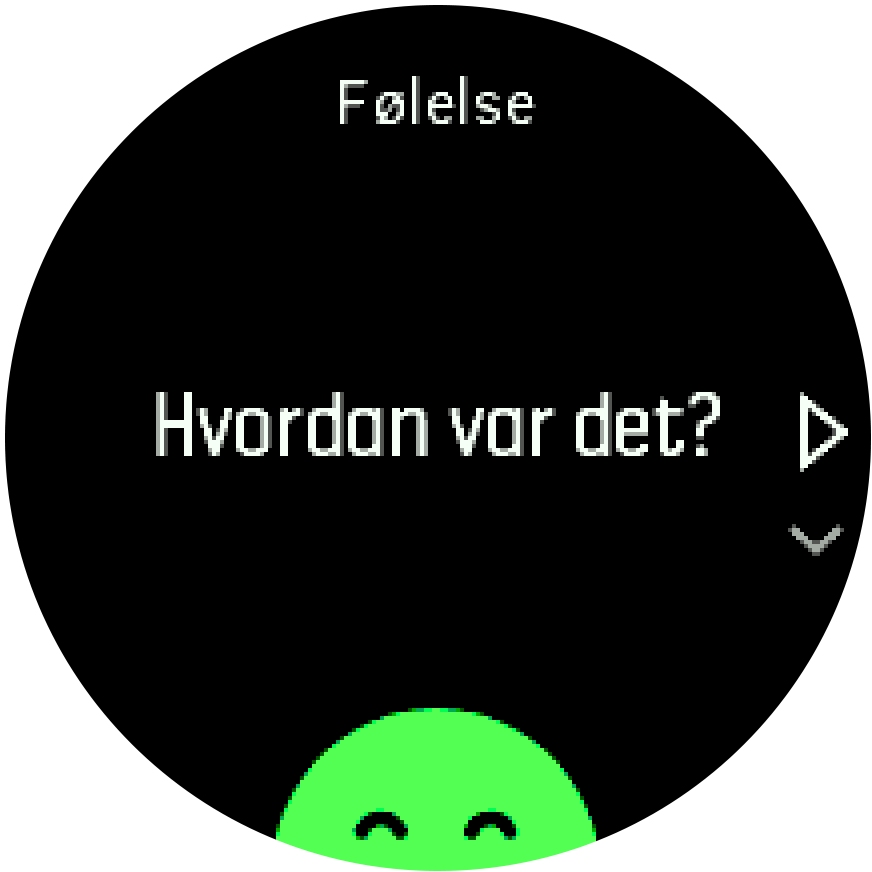

Følelse
Hvis du trener regelmessig, kan du følge hvordan du føler deg etter hver økt, noe som er en viktig indikator på din generelle fysiske tilstand.
Du har 5 grader for følelse å velge mellom:
- Dårlig
- Gjennomsnittlig
- Bra
- Veldig bra
- Fantastisk
Hva disse alternativene betyr er det opp til deg å bestemme. Det viktigste er at du bruker dem konsekvent.
For hver treningsøkt kan du registrere hvordan du følte deg direkte på klokken etter opptaket ved å svare på spørsmålet 'Hvordan var det?'.
Du kan hoppe over å besvare spørsmålet ved å trykke på den midtre knappen.
