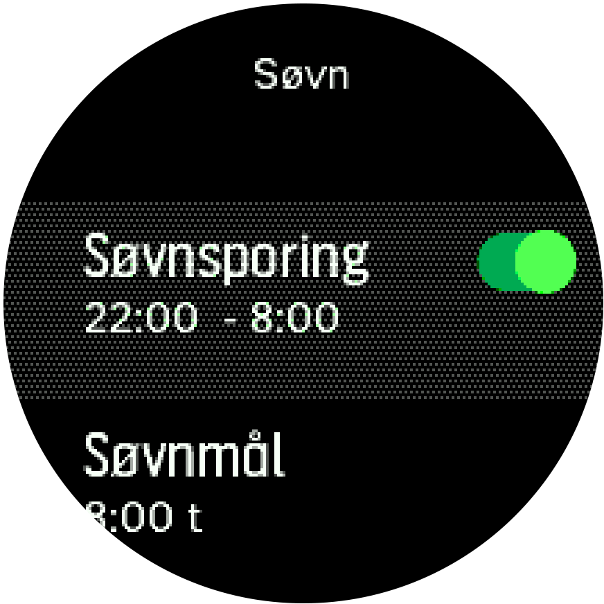

For å spore søvn:
- Gå til klokkeinnstillinger, bla ned til Søvn og trykk på den midtre knappen.
Slå på Søvnsporing.
Still inn tidspunktene for når du går og legger deg og våkner i henhold til dine vanlige søvntider.
Etter at du har definert sengetiden din, kan du velge å ha klokka i Ikke forstyrr-modus under søvn.
Trinn 3 ovenfor definerer sengetiden din. Klokka bruker denne perioden for å bestemme når du faktisk sover (i løpet av tiden du er i sengen) og rapporterer all søvn som én økt. Hvis du står opp i løpet av natten, for eksempel for å hente et glass vann, vil klokka fortsatt regne eventuell søvn etter dette som å tilhøre samme økt.
Hvis du går og legger deg før sengetid og/eller våkner opp etter sengetid, teller ikke klokka dette som en søvnøkt. Du skal stille inn sengetiden basert på det tidligste du kan gå og legge deg og det seneste du kan våkne opp.
