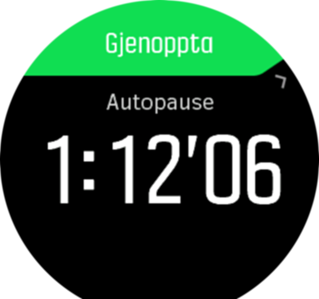

Autopause stopper registreringen av treningen når hastigheten er mindre enn 2 km/t. Når hastigheten øker til mer enn 3 km/t fortsetter registreringen automatisk.
Du kan slå på/av autopause for hver sportsmodus fra sportsmodusinnstillingene i klokka før du begynner registreringen av treningen din.
Hvis autopause er på under et opptak varsler en pop-up-melding deg om at opptaket er automatisk satt på pause.
Trykk på gjenoppta-popupen for å se og bytte mellom aktuell avstand, puls, tid, batterinivå.
Du kan gjenoppta opptaket automatisk når du begynner å bevege deg igjen eller manuelt gjenoppta fra pop-up-skjermen ved å trykke på den øverste knappen.
