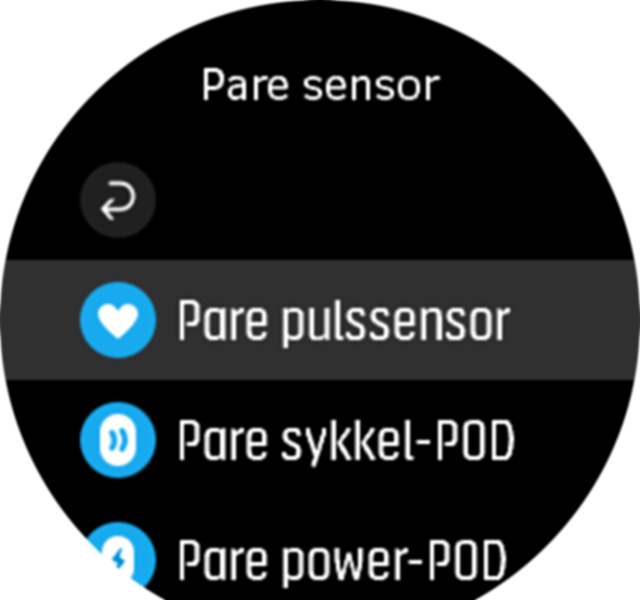

- Gå til klokkeinnstillingene og velg Tilkobling.
- Velg Pare sensor for å få listen over sensortyper.
- Sveip ned for å se hele listen og trykk på sensortypen du ønsker å pare.

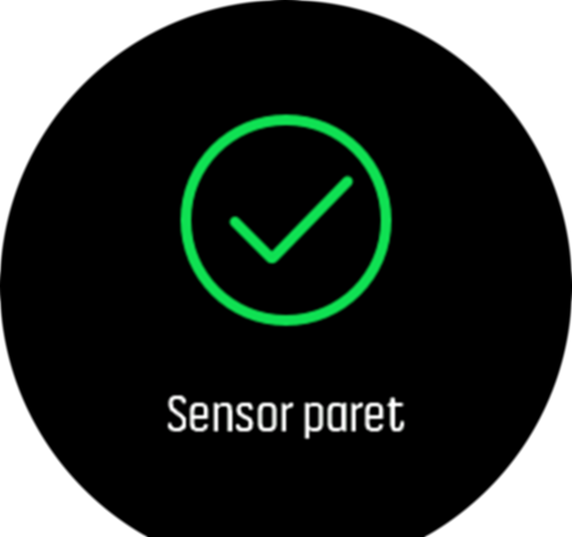

- Følg instruksjonene på klokka for å fullføre paringen (se sensor- eller POD-håndbok ved behov), trykk knappen i midten for å fortsette til neste trinn.
