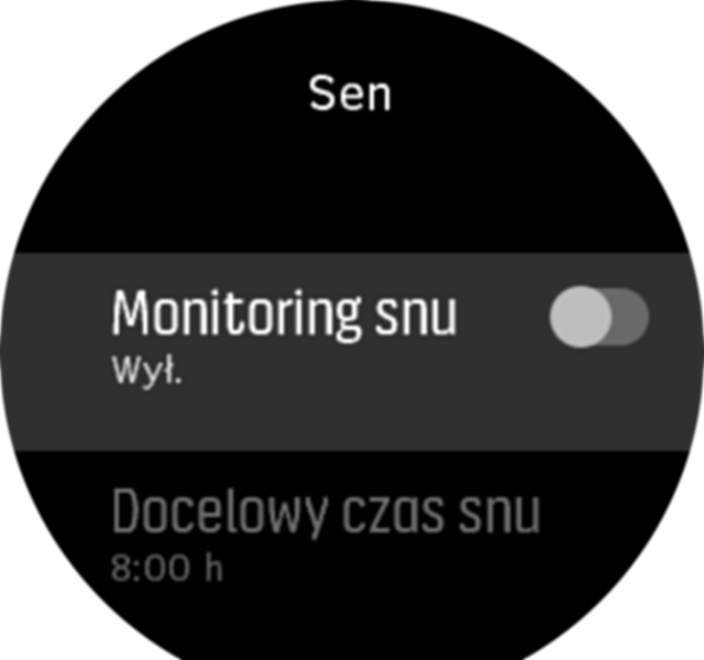

Aby monitorować sen:
Włącz Monitoring snu.
Należy ustawić godziny snu i pobudki zgodnie z typowym rozkładem dnia.
Po określeniu godziny snu można ustawić tryb Nie przeszkadzać dla zegarka na czas Twojego snu oraz określić, czy chcesz dokonywać pomiaru Tlen w krwi podczas snu.
W kroku 3 powyżej określana jest godzina snu. Zegarek korzysta z tego okresu, aby określić, czy użytkownik śpi (w trakcie czasu spędzanego w łóżku) i zgłasza cały sen jako jedną sesję. Jeśli na przykład użytkownik obudzi się w nocy, by napić się wody, zegarek potraktuje późniejszy sen jako kontynuację.
Jeśli udasz się do łóżka przed ustawionym czasem snu i obudzisz się po czasie pobudki, zegarek nie uwzględni tego jako sesję snu. Należy ustawić czas udania się do łóżka od najwcześniejszej godziny, gdy użytkownik może udać się do łóżka, po najpóźniejszą godzinę, gdy użytkownik może się obudzić.

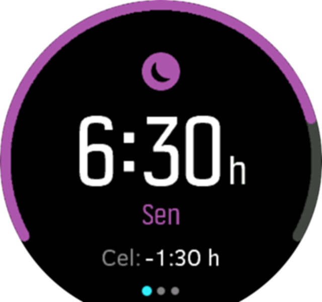

Po obudzeniu się użytkownika wita podsumowanie snu. Podsumowanie obejmuje, na przykład, łączny czas snu, a także szacowany czas jawy (poruszania się) oraz okres głębokiego snu (brak ruchu).
Oprócz podsumowania snu można także sprawdzić ogólny trend snu wraz z informacjami o śnie. W widoku zegarka naciśnij prawy dolny przycisk, aby zobaczyć ekran Sen. Pierwszy widok pokazuje ostatni sen w porównaniu do docelowej ilości snu.

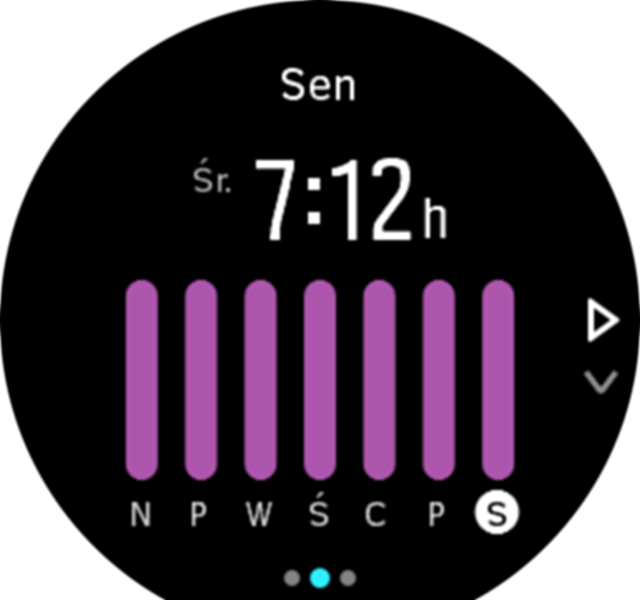

Na ekranie snu możesz przesunąć palcem w lewo, aby zobaczyć średnią ilość snu w ciągu ostatnich siedmiu dni. Przesuń palcem w górę, aby zobaczyć faktyczne godziny snu w ciągu ostatnich siedmiu dni.
