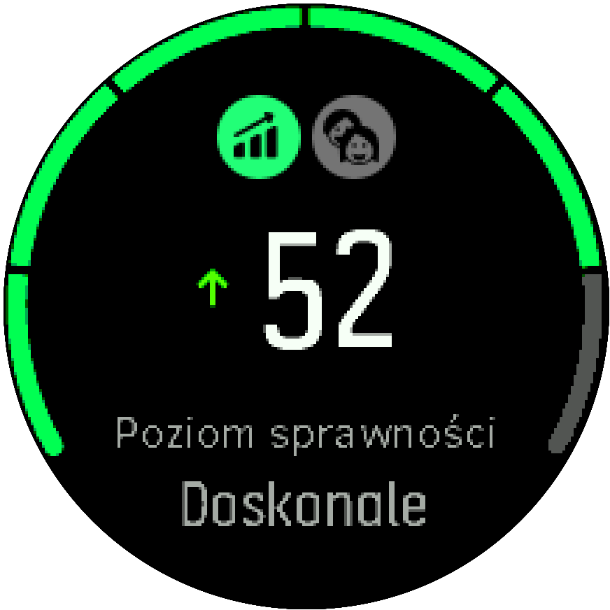

Oszacowanie poziomu sprawności opiera się na wykryciu reakcji tętna podczas każdego zarejestrowanego treningu biegowego lub pieszego. Aby oszacować swój poziom kondycji, zarejestruj bieg lub spacer z czasem trwania co najmniej 15 minut podczas noszenia Suunto 9 Peak.
Twój zegarek jest w stanie oszacować poziom sprawności fizycznej podczas wszystkich treningów biegowych i pieszych.
Twój aktualny szacowany poziom sprawności jest wyświetlany na ekranie poziomu sprawności. W widoku tarczy zegarka naciśnij prawy dolny przycisk, aby przewinąć do ekranu poziomu sprawności.
Jeśli zegarek nie oszacował jeszcze Twojego poziomu sprawności, ekran ten dostarczy kolejnych instrukcji.
Dane archiwalne z zarejestrowanych treningów biegowych i marszów wywierają wpływ na zapewnienie dokładności szacunków twojego VO2max. Im więcej aktywności jest zarejestrowanych na urządzeniu Suunto 9 Peak, tym dokładniejszy staje się szacunek Twojego VO2max.
Istnieje osiem poziomów sprawności, od niskiego do wysokiego: Bardzo słabo, Słabo, Przeciętnie, Średnio, Dobrze, Bardzo dobrze, Doskonale i Ponadprzeciętnie. Wartość zależy od wieku i płci. Im wyższa wartość, tym lepszy jest poziom Twojej sprawności fizycznej.
Dotknij ekranu, aby wyświetlić swój szacunkowy wiek sprawnościowy. Wiek sprawnościowy to wartość metryczna, która interpretuje wartość VO2max w formie wieku. Regularne uprawianie odpowiedniego rodzaju aktywności fizycznej pomoże poprawić wartość VO2max i zmniejszy Twój wiek sprawnościowy.
Poprawa VO2max jest procesem indywidualnym, który zależy od czynników takich, jak wiek, płeć, genetyka i historia treningowa. Jeśli jesteś już bardzo sprawny fizycznie, wzrost poziomu sprawności będzie wolniejszy. Jeśli dopiero zaczynasz regularnie ćwiczyć, możesz zauważyć szybki wzrost sprawności.
