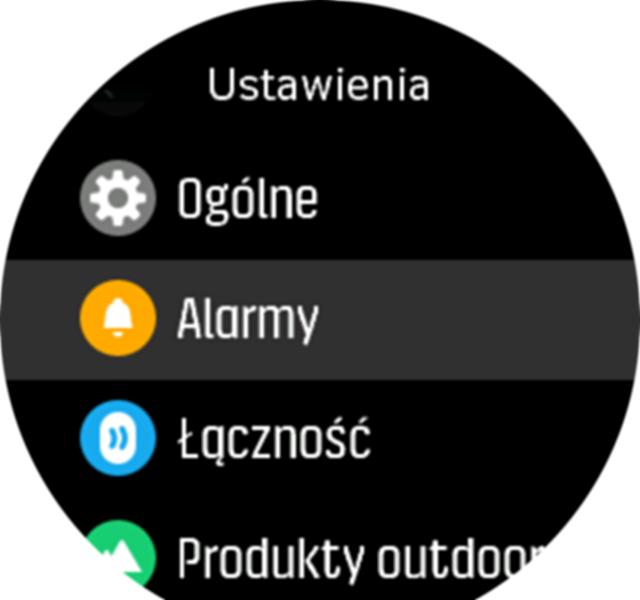

- Przesuń w dół, aż zobaczysz ikonę ustawień, następnie dotknij ikony.
- Przewiń w dół w menu ustawień, przesuwając palcem w górę lub w dół albo naciskając górny lub dolny przycisk.
- Wybierz ustawienie, dotykając jego nazwy lub naciskając środkowy przycisk, gdy jest podświetlone. Powróć w menu, przesuwając palcem w prawo lub wybierając opcję Wstecz.

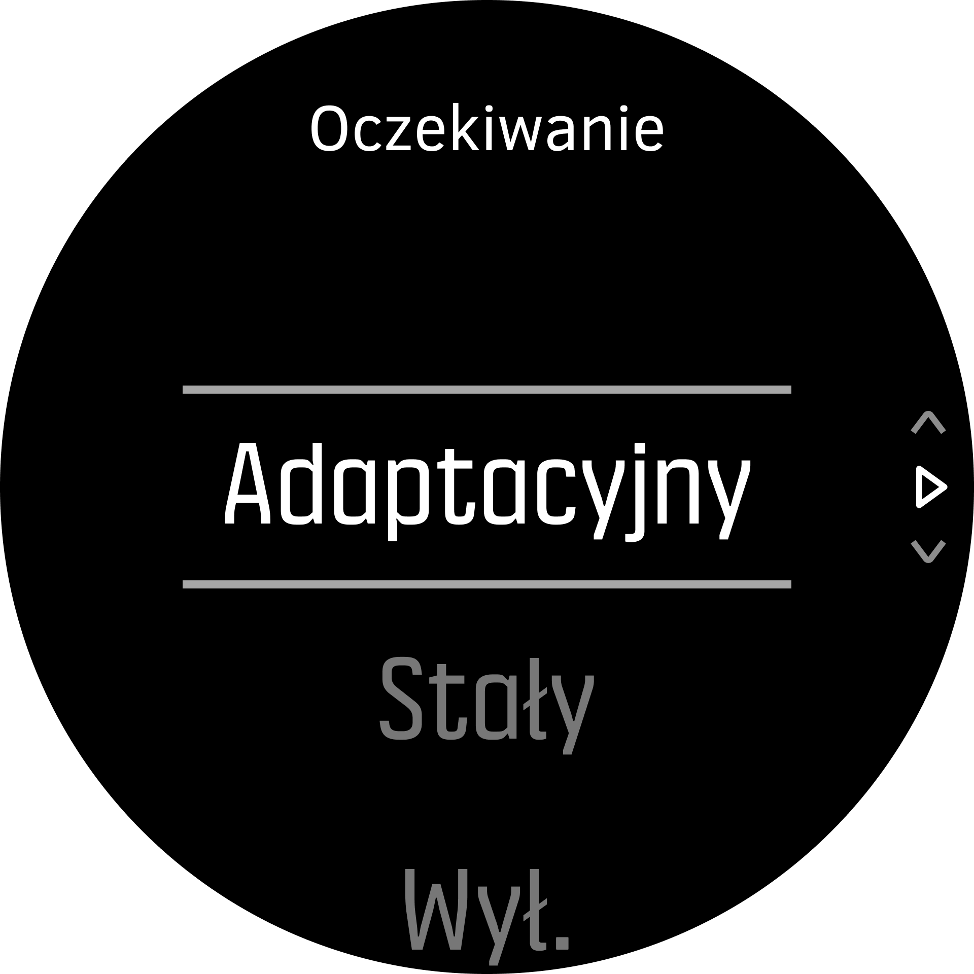

- W przypadku ustawień z zakresem wartości, zmień wartość, przewijając palcem w górę lub w dół, albo naciskając górny lub dolny przycisk.

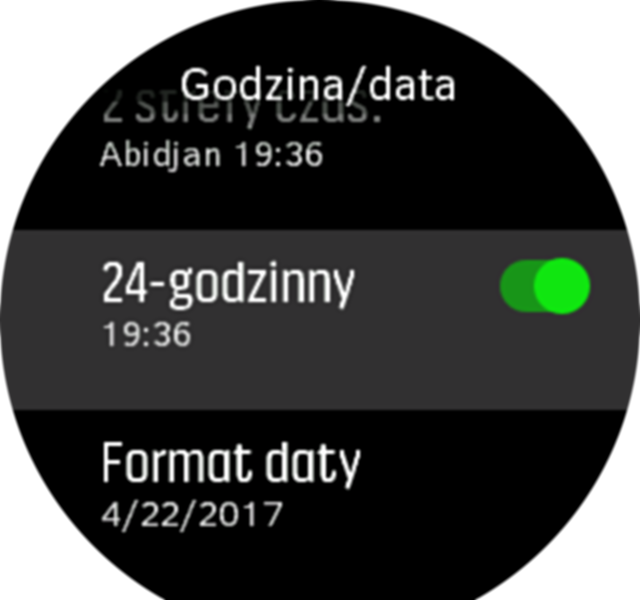

- W przypadku ustawień obejmujących tylko dwie wartości, takie jak wł. czy wył., zmień wartość, dotykając ustawienia lub naciskając środkowy przycisk.

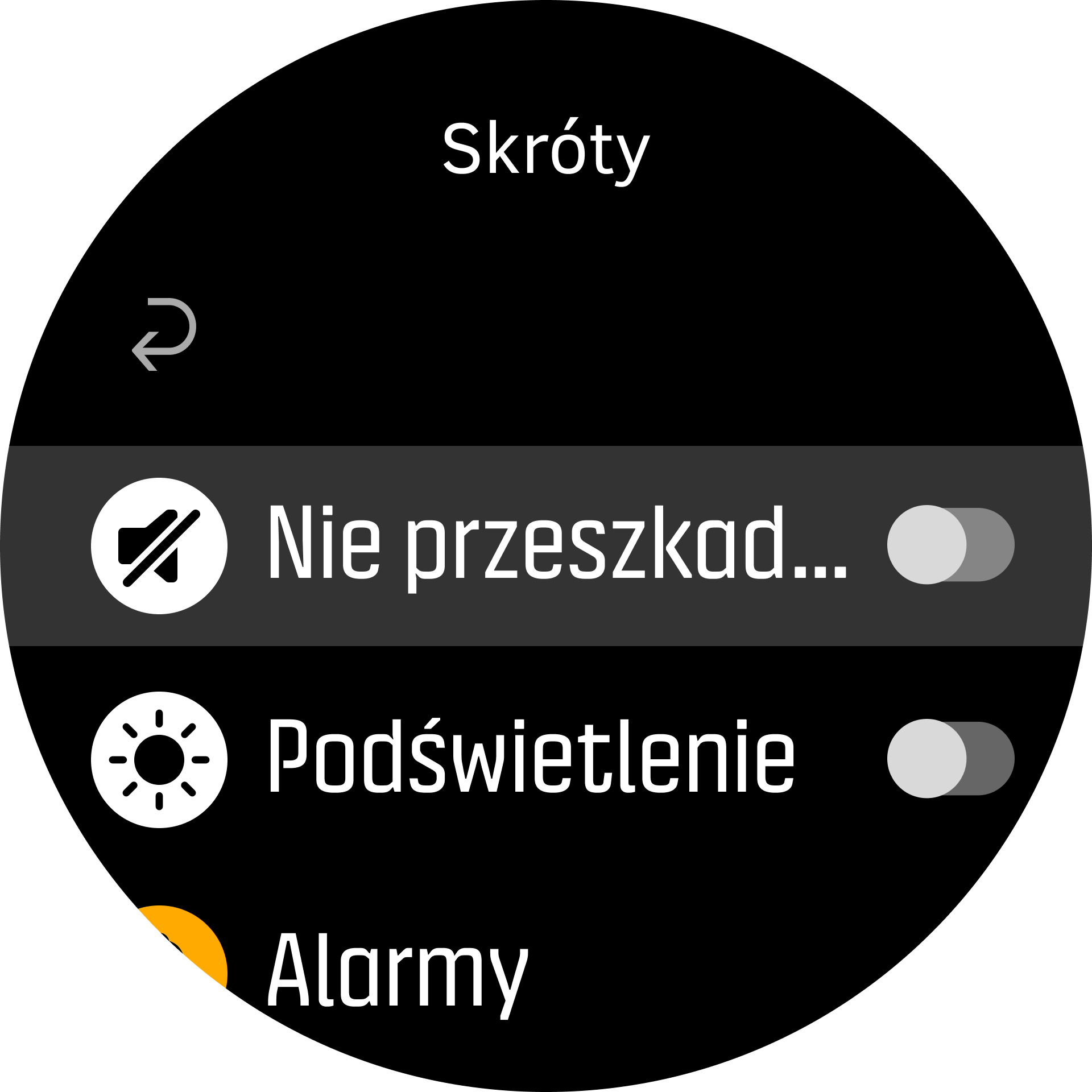

PORADA:
Możesz także uzyskać dostęp do ustawień ogólnych z poziomu tarczy zegarka, przytrzymując naciśnięty środkowy przycisk w celu wyświetlenia menu skrótów.
