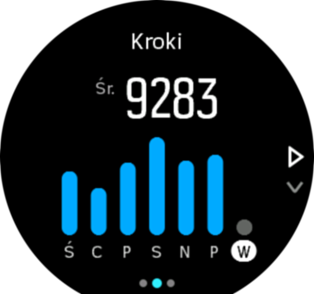

W widoku zegarka przesuń palcem w górę lub naciśnij przycisk dolny, aby zobaczyć łączną liczbę kroków danego dnia.
Zegarek liczy kroki za pomocą akcelerometru. Licznik ogólnej liczby kroków działa cały czas, także podczas rejestrowania sesji treningowych i innych form aktywności. W przypadku niektórych sportów, takich jak pływanie i jazda na rowerze, kroki nie są liczone.
Dotknij ekranu, aby oprócz kroków zobaczyć szacowaną liczbę kalorii spalonych danego dnia.
Duża liczba pośrodku ekranu to szacowana liczba kalorii spalonych dotąd aktywnie w ciągu dnia. Poniżej znajduje się łączna liczba spalonych kalorii. Suma obejmuje kalorie spalone aktywnie oraz podstawową przemianę materii (patrz poniżej).
Pierścień na obu ekranach przedstawia, jak blisko jesteś osiągnięcia celów dziennej aktywności. Wartości docelowe można dostosować do swoich preferencji (patrz poniżej)
Możesz także sprawdzić kroki w ostatnich siedmiu dniach poprzez przesunięcie palcem w lewo. Przesuń palcem w lewo lub naciśnij ponownie środkowy przycisk, aby zobaczyć kalorie.
Przesuń palcem w górę, aby sprawdzić aktywność w ostatnich siedmiu dniach w formie liczb zamiast wykresu.

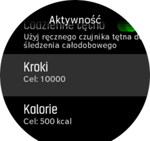

Cele aktywności
Można dostosować codzienne cele w zakresie kroków i kalorii. Na ekranie aktywności dotknij ekran palcem i przytrzymaj go lub przytrzymaj naciśnięty środkowy przycisk w celu wyświetlenia ustawień celu aktywności.
Ustawiając cel dotyczący kroków, określa się łączną liczbę kroków dziennie.
Łączna liczba kalorii spalanych dziennie jest oparta na dwóch czynnikach: współczynnik BMR (Basal Metabolic Rate – podstawowa przemiana materii) i aktywność fizyczna.
Współczynnik BMR to ilość kalorii spalana przez organizm podczas odpoczynku. Są to kalorie zużywane przez organizm do utrzymania ciepłoty i wykonywania podstawowych funkcji, takich jak mruganie powiekami i praca serca. Wartość zależy od osobistego profilu, w tym czynników takich jak wiek i płeć.
Ustawiając cel dotyczący kalorii, definiujesz, ile kalorii chcesz spalać oprócz BMR. Są to tak zwane aktywne kalorie. Pierścień wokół ekranu aktywności przesuwa się wraz z kaloriami spalanymi w ciągu dnia w porównaniu do ustalonego celu.

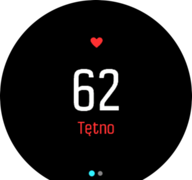

Chwilowe tętno
Ekran chwilowego tętna przedstawia wartość chwilową tętna.
W widoku tarczy zegarka przesuń palcem w górę lub naciśnij przycisk dolny, aby przewinąć ekran tętna.
Przesuń palcem w dół lub naciśnij górny przycisk, aby opuścić ten ekran i powrócić do widoku tarczy zegarka.

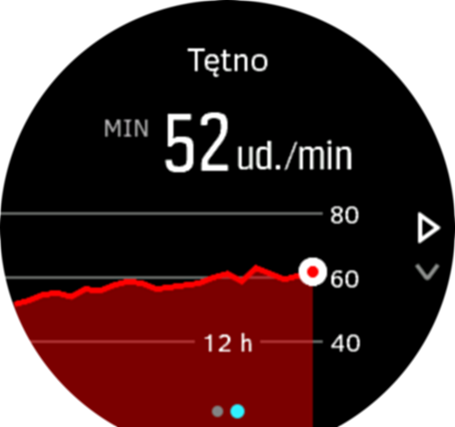

Codzienne tętno
Ekran z dziennym wynikiem tętna przedstawia Twoje tętno z ostatnich 12 godzin. Stanowi pomocne źródło informacji o regeneracji po ciężkiej sesji treningowej.
Ekran przedstawia tętno z 12 godzin w formie wykresu. Wykres jest rysowany na podstawie średniego tętna w 24-minutowych okresach. Ponadto przesunięcie palcem w górę lub naciśnięcie dolnego przycisku powoduje wyświetlenie szacunku średniego godzinnego zużycia kalorii oraz najniższe tętno w okresie 12-godzinnym.
Minimalne tętno z ostatnich 12 godzin to dobry wskaźnik stanu regeneracji. Jeśli jest wyższe niż normalne, prawdopodobnie organizm nie zregenerował się jeszcze po ostatniej sesji treningowej.
W przypadku rejestrowania ćwiczenia, dzienne wartości tętna odpowiadają podwyższonemu tętnu i spalaniu kalorii wynikającemu z treningu. Pamiętaj, że wykres i tempo spalania kalorii to średnie. Jeśli tętno osiąga wartość szczytową 200 uderzeń na minutę podczas ćwiczenia, wykres nie przedstawia tej maksymalnej wartości, ale średnią z 24 minut, gdy wystąpiła wartość szczytowa.

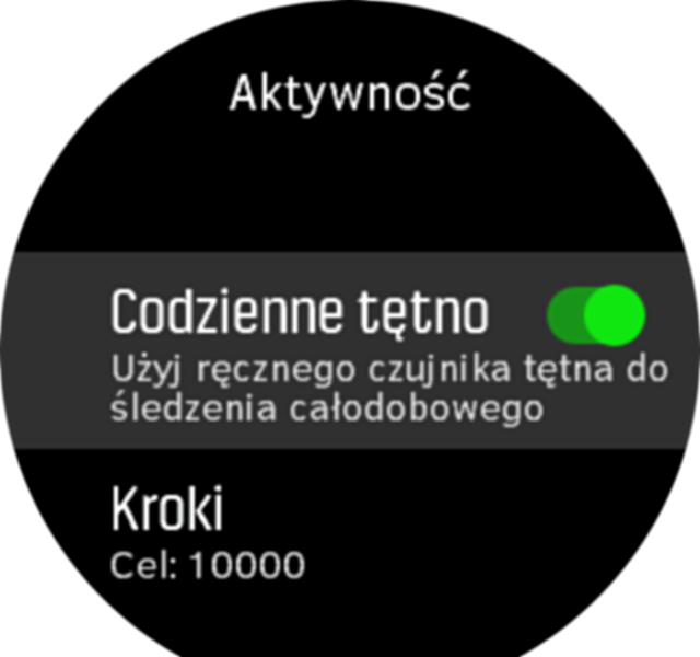

Zanim będzie można zobaczyć tętno dzienne, należy aktywować funkcję tętna dziennego. Możesz włączyć lub wyłączyć tę funkcję za pomocą ustawień w części Aktywność. Z ekranu dziennego tętna można także uzyskać dostęp do ustawień aktywności przytrzymując środkowy przycisk.
Gdy włączona jest funkcja dziennego tętna, zegarek regularnie sprawdza tętno za pomocą optycznego czujnika tętna. Zwiększa to nieznacznie zużycie energii baterii.
Po włączeniu zegarek zaczyna wyświetlać dzienne informacje o tętnie po 24 minutach.
Aby wyświetlić dzienne tętno:
- W widoku tarczy zegarka przesuń palcem w górę lub naciśnij przycisk dolny, aby przewinąć ekran tętna.
- Przesuń palcem w lewo, aby przejść do ekranu dziennego tętna.
- Przesuń palcem w górę lub naciśnij dolny przycisk, aby zobaczyć zużycie kalorii.
