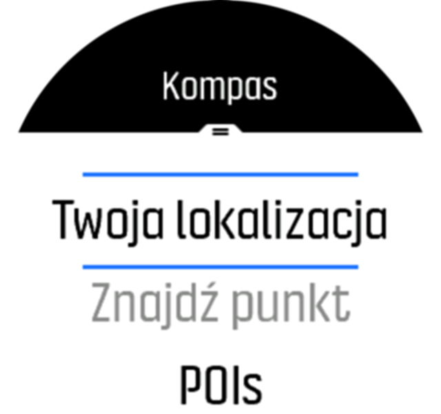

Na ekranie kompasu można przeciągnąć palcem w górę od dołu ekranu lub nacisnąć dolny przycisk, aby otworzyć listę skrótów. Skróty zapewniają szybki dostęp do działań nawigacyjnych, takich jak sprawdzanie współrzędnych bieżącej lokalizacji lub wybieranie innej trasy do nawigacji.
Przesuń palcem w dół lub naciśnij górny przycisk, aby zamknąć listę skrótów.

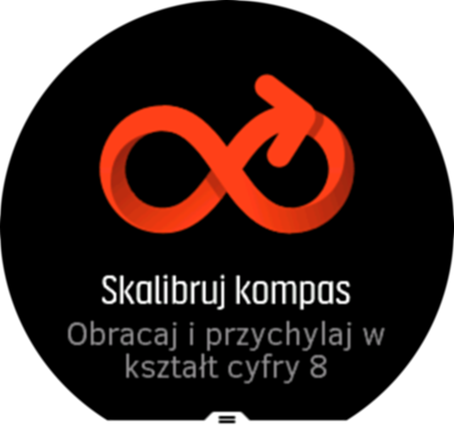

Kalibracja kompasu
Jeśli kompas nie jest skalibrowany, należy go skalibrować po przejściu do ekranu kompasu.
Jeśli chcesz ponownie skalibrować kompas, możesz ponownie rozpocząć kalibrację za pomocą ustawień w części Nawigacja » Skalibruj kompas.
