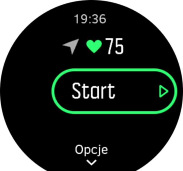

- Przesuń palcem w dół lub naciśnij górny przycisk, aby wyświetlić moduł uruchamiania.
Dotknij ikony ćwiczenia lub naciśnij środkowy przycisk.
Przesuń palcem w górę lub w dół, aby przewinąć tryby sportowe, a następnie dotknij tego, z którego chcesz korzystać. Alternatywnie przewiń za pomocą przycisku górnego i dolnego, a następnie wybierz środkowym przyciskiem.
Nad wskaźnikiem rozpoczęcia widoczny jest zestaw ikon, który zależy od akcesoriów używanych w danym trybie sportowym (takich jak czujnik tętna i odbiornik GPS). Ikona strzałki (odbiornik GPS podłączony) miga w kolorze szarym podczas wyszukiwania, a po znalezieniu sygnału zmienia kolor na zielony. Ikona serca (tętno) miga na szaro podczas wyszukiwania, a po znalezieniu sygnału zmienia się w kolorowe serce przymocowane do paska, jeśli używasz czujnika tętna. Jeśli korzystasz z optycznego czujnika tętna, ikona zmienia się w kolorowe serce bez paska.
Jeśli używasz czujnika tętna, ale ikona zmienia kolor na zielony, sprawdź, czy czujnik tętna jest sparowany, zobacz w tym celu punkt Parowanie modułów POD i czujników, a następnie ponownie wybierz tryb sportowy.
Możesz poczekać na zmianę koloru każdej z ikon na zielony lub czerwony albo rozpocząć rejestrowanie w dowolnym momencie poprzez naciśnięcie środkowego przycisku.
Po rozpoczęciu zapisu wybrane źródło tętna zostaje zablokowane i nie można go zmienić podczas treningu.

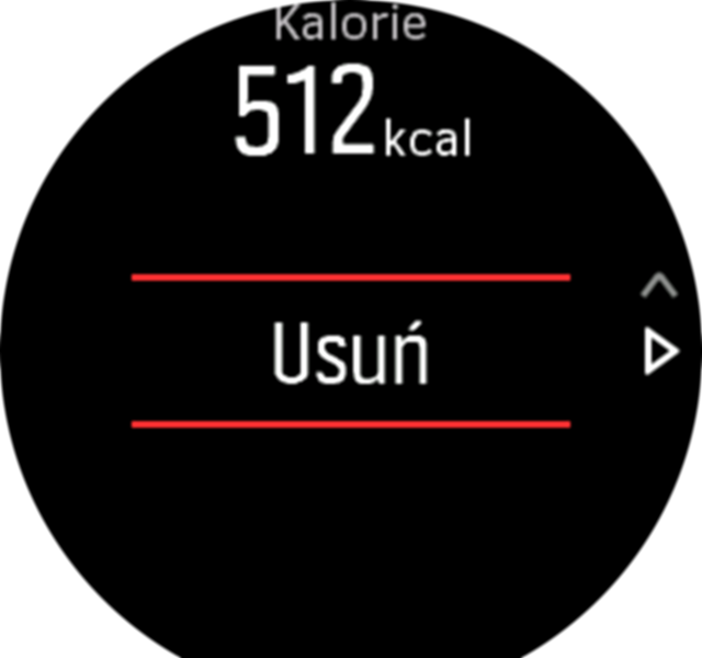

Zapis, którego nie chcesz przechowywać, możesz usunąć poprzez przewinięcie do dołu podsumowania i dotknięcie przycisku usuwania. W ten sam sposób możesz również usunąć zapisy z dziennika.

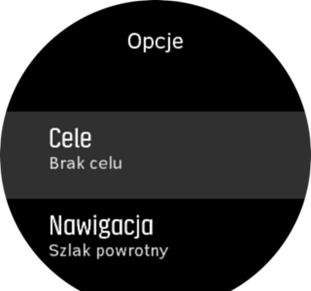

- Przed rozpoczęciem rejestracji ćwiczenia przeciągnij palcem w górę lub naciśnij dolny przycisk w celu wyświetlenia opcji trybu sportowego.
- Dotknij Cel lub naciśnij środkowy przycisk.
- Wybierz Czas trwania lub Odległość.
- Wybierz swój cel.
- Przesuń palcem w prawo, by powrócić do opcji trybu sportowego.

Aby ćwiczyć z celem dotyczącym intensywności:
- Włącz Strefy intensywności.
- Wybierz Strefy tętna, Strefy tempa lub Strefy mocy.
(Opcje zależą od wybranego trybu sportowego i tego, czy masz sparowany z zegarkiem czujnik mocy POD). - Wybierz swoją strefę docelową.

- Utwórz trasę lub punkt POI w aplikacji Suunto i zsynchronizuj zegarek (jeśli nie został jeszcze zsynchronizowany).
- Wybierz tryb sportowy korzystający z odbiornika GPS, a następnie przesuń palcem w górę lub naciśnij dolny przycisk w celu otwarcia opcji. Możesz także najpierw rozpocząć rejestrowanie, a następnie przytrzymać naciśnięty środkowy przycisk, aby otworzyć opcje trybu sportowego.
- Przewiń do opcji Nawigacja i dotknij ustawienia lub naciśnij środkowy przycisk.
- Przeciągnij palcem w górę i dół lub naciśnij górny i dolny przycisk, aby wybrać opcję nawigacji, a następnie naciśnij środkowy przycisk.
- Wybierz trasę lub punkt POI, do którego chcesz nawigować, następnie naciśnij środkowy przycisk. Następnie naciśnij górny przycisk, aby rozpocząć nawigację.
Jeśli rejestracja ćwiczenia nie została jeszcze rozpoczęta, ostatni krok prowadzi z powrotem do opcji trybu sportowego. Przewiń w górę do widoku początkowego i rozpocznij rejestrację.
Podczas ćwiczenia przeciągnij palcem w prawo lub naciśnij środkowy przycisk, aby przewinąć do ekranu nawigacji, na którym zostanie wyświetlona trasa lub wybrany punkt POI. W celu uzyskania dalszych informacji o ekranie nawigacji zobacz Nawigowanie do punktu POI i Trasy.
Gdy wyświetlany jest ten ekran, możesz przeciągnąć palcem w górę lub nacisnąć dolny przycisk, aby wyświetlić opcje nawigacji. Za pomocą opcji nawigacji można na przykład wybrać inną trasę lub punkt POI, sprawdzić aktualne współrzędne położenia, a także zakończyć nawigację poprzez wybranie opcji Szlak powrotny.
