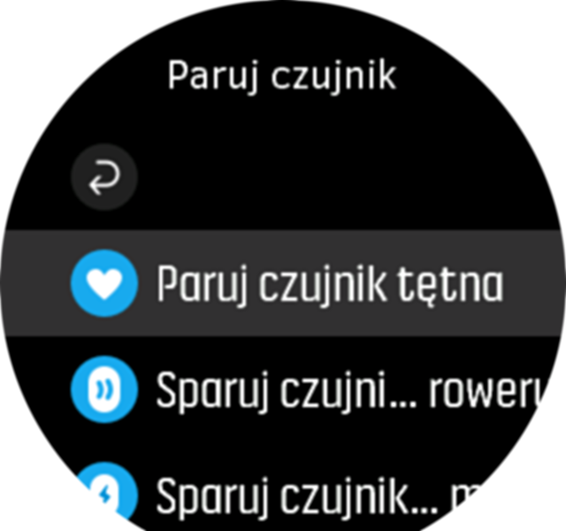

Aby sparować urządzenie POD lub czujnik:
  1. Przejdź do ustawień zegarka i wybierz Łączność.
  2. Wybierz Paruj czujnik, aby uzyskać listę typów czujników.
  3. Przesuń palcem w dół, aby zobaczyć całą listę, następnie dotknij typu czujnika, który ma zostać sparowany.
Sensor list
  1. Postępuj zgodnie z instrukcjami na zegarku, aby ukończyć parowanie (jeśli to konieczne, zajrzyj do instrukcji czujnika lub urządzenia POD), naciskając środkowy przycisk, aby przejść do następnego kroku.
Sensor paired
Jeśli urządzenie POD wymaga podania ustawień, takich jak długość korby w przypadku czujnika mocy POD, należy podać te dane podczas procesu parowania.
