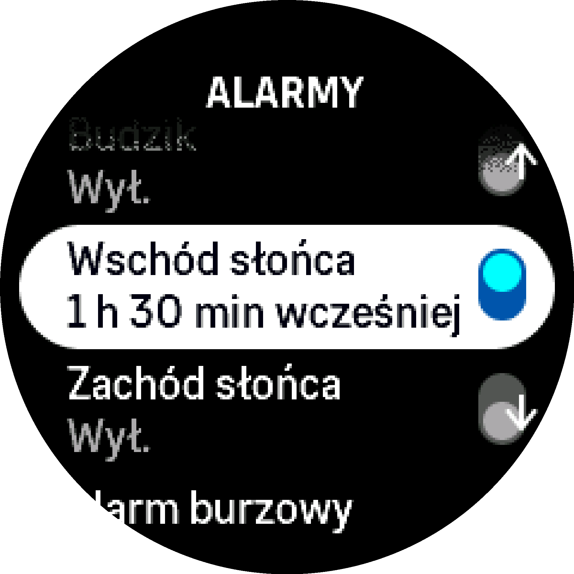

  1. Długo naciśnij środkowy przycisk z poziomu tarczy zegarka i przewiń w dół, wybierając Alarmy.
  2. Przewiń ekran do alarmu, który chcesz ustawić, a następnie wybierz go poprzez naciśnięcie środkowego przycisku.
    SunriseSunset alarm toggle S9PP

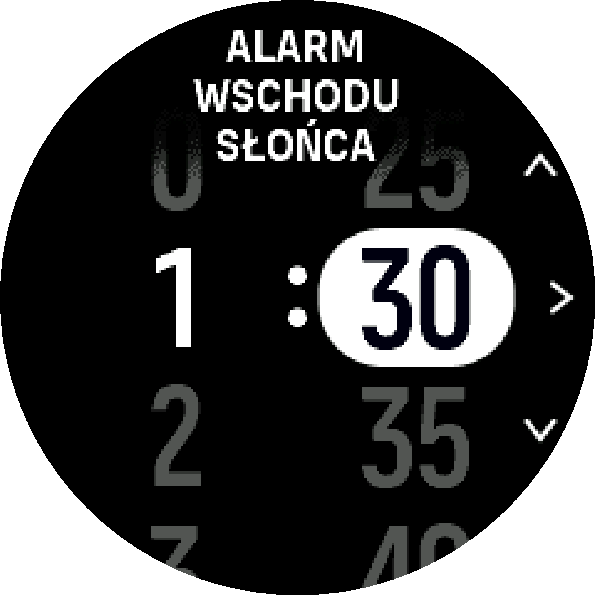

  3. Ustaw żądaną liczbę godzin i minut przed wschodem/zachodem słońca, przewijając w górę/w dół za pomocą górnego i dolnego przycisku, a następnie potwierdzając za pomocą środkowego przycisku.
    Time before sunset sunrise S9PP
  4. Naciśnij środkowy przycisk, aby potwierdzić i zamknąć.

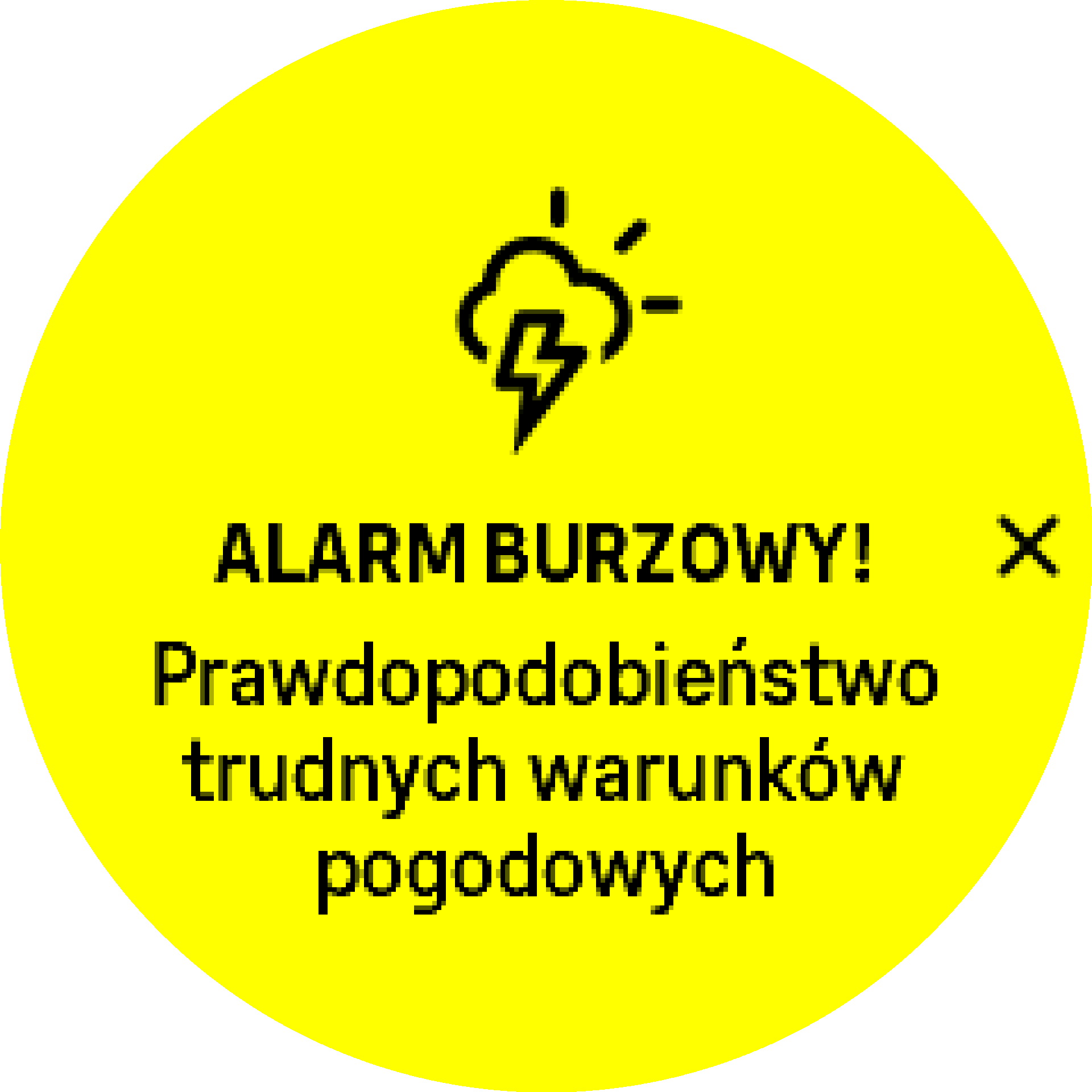

Znaczący spadek ciśnienia barometrycznego zazwyczaj oznacza bliskość burzy i konieczność znalezienia schronienia. Kiedy alarm burzowy jest aktywny, zegarek Suunto Vertical 2 emituje alarm dźwiękowy i wyświetla symbol alarmu burzowego, jeśli ciśnienie spadnie o 4 hPa (0,12 inHg) lub więcej w okresie 3 godzin.
Aby uruchomić alarm burzowy:
  1. Długo naciśnij środkowy przycisk z poziomu tarczy zegarka i przewiń do pozycji Alarmy, a następnie wybierz ją, naciskając środkowy przycisk.
  2. Przewiń ekran do pozycji Alarm burzowy i włącz/wyłącz ją, naciskając środkowy przycisk.
Gdy włączy się sygnał dźwiękowy alarmu burzowego, wyłączysz go, naciskając dowolny przycisk. Jeżeli żaden przycisk nie zostanie naciśnięty, powiadomienie o alarmie jest widoczne przez minutę. Symbol alarmu burzowego pozostaje na wyświetlaczu aż do ustabilizowania warunków pogodowych (spowolnienie spadku ciśnienia).
