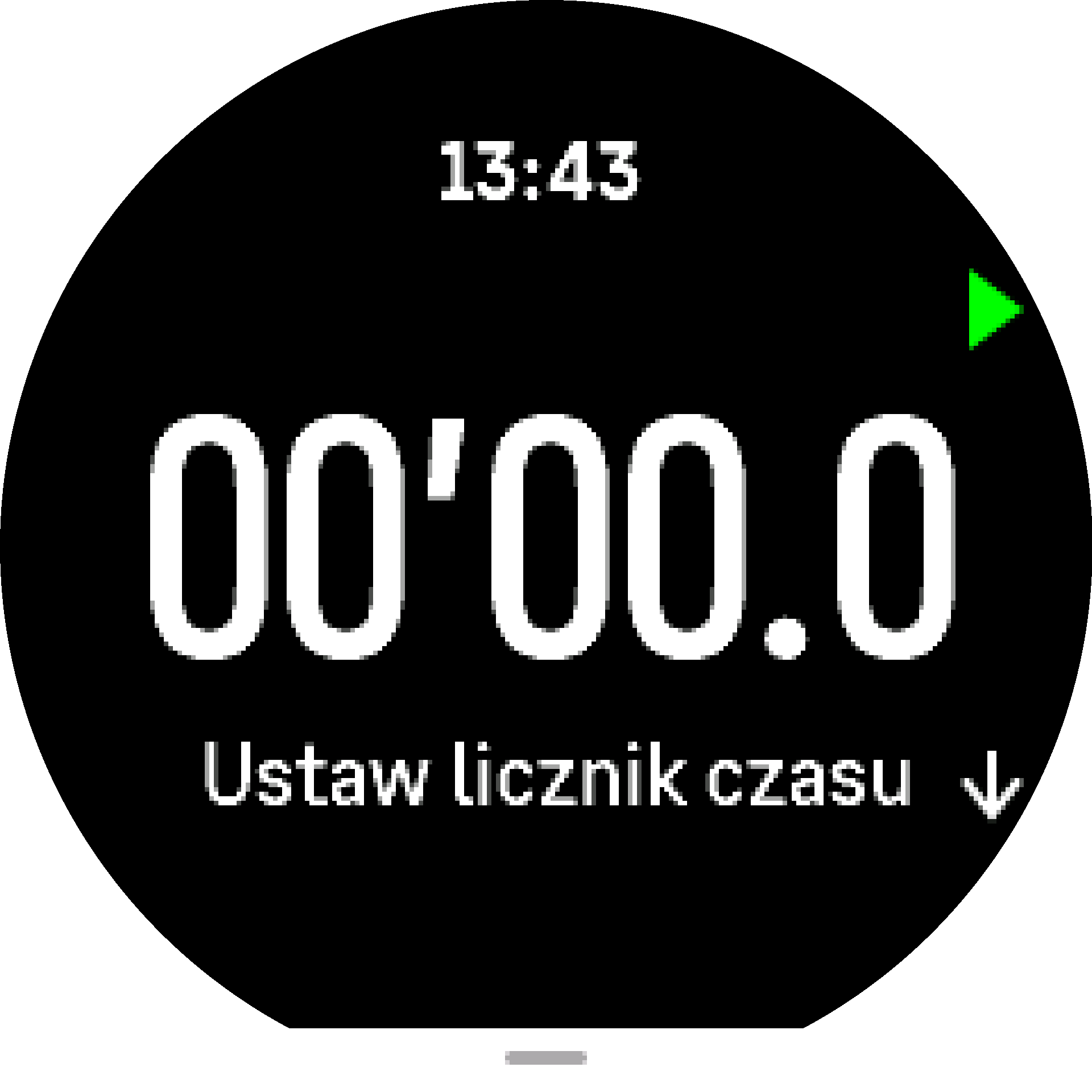

Twój zegarek ma stoper i licznik odliczający wstecz do podstawowych pomiarów czasu. Na ekranie zegarka przeciągaj palcem w górę lub naciskaj dolny przycisk, aż dotrzesz do widżetu licznika czasu.
Po pierwszym otwarciu widżetu na ekranie widoczny jest stoper. Później widżet pamięta ostatnio używaną funkcję, czyli stoper albo licznik odliczający wstecz.

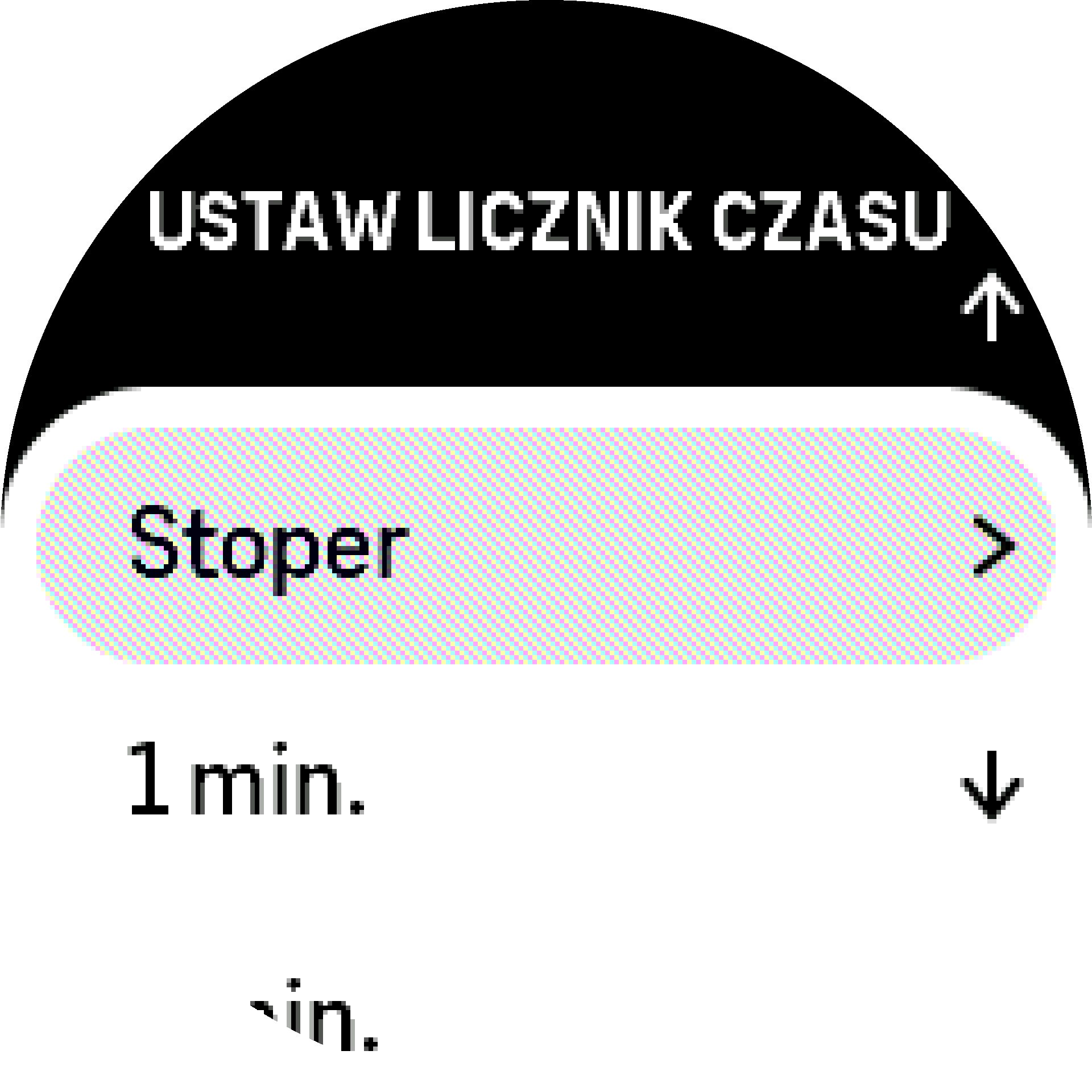

Przeciągnij palcem w górę lub naciśnij dolny przycisk, aby otworzyć menu skrótów Ustaw licznik czasu, w którym możesz zmienić ustawienia licznika czasu.
Stoper

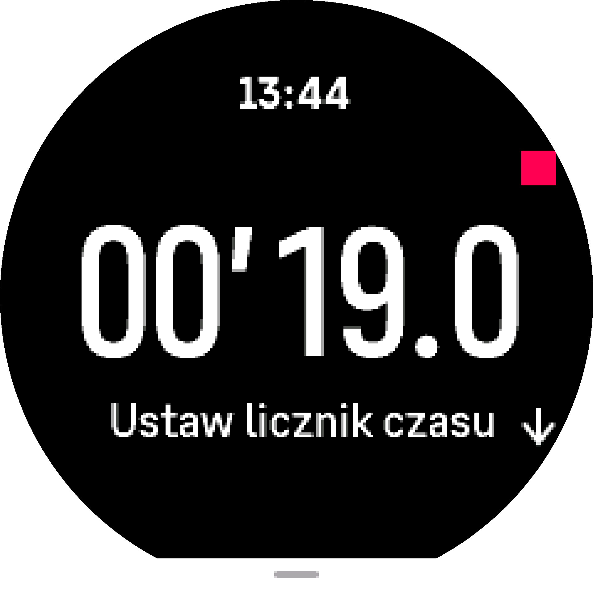

Uruchamiaj i zatrzymuj stoper, naciskając górny przycisk. Pomiar czasu możesz wznowić, ponownie naciskając górny przycisk. Zresetuj stoper naciśnięciem dolnego przycisku.
Zamknij stoper, przeciągając palcem w prawo lub naciskając środkowy przycisk.

Na widżecie licznika czasu przeciągnij palcem w górę lub naciśnij dolny przycisk, aby otworzyć menu skrótów. W tym miejscu możesz wybrać zdefiniowany czas do odliczania lub ustawić niestandardowy czas do odliczania.
Zatrzymuj i resetuj licznik czasu za pomocą przycisków górnego i dolnego.
