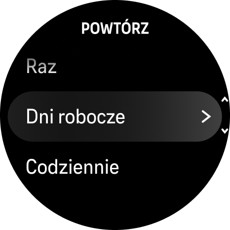

  4. Najpierw wybierz, jak często alarm ma się włączać. Dostępne opcje to:
    Raz: alarm włączy się raz w ciągu najbliższej doby o ustalonej godzinie
    Dni robocze: alarm będzie włączać się o tej samej godzinie od poniedziałku do piątku
    Codziennie: alarm będzie włączać się o tej samej godzinie codziennie
    alarms Phoenix step2
  5. Ustaw godzinę i minuty, a następnie wyjdź z ustawień.
