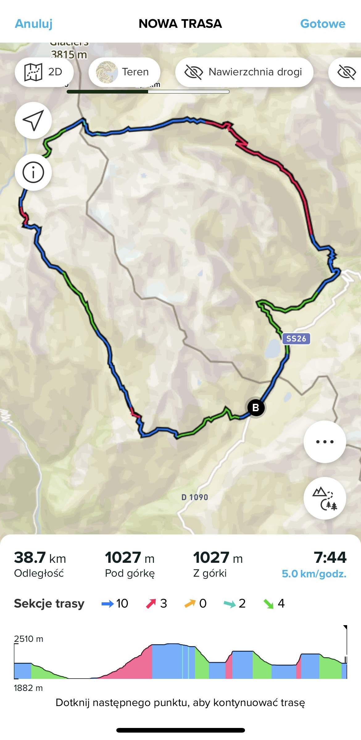

Gdy planujesz trasę w aplikacji Suunto, aplikacja pokazuje trasę jako sekcje, a każda z nich jest oznaczona kolorami na podstawie danych o wzniesieniu. Pięć kategorii sekcji to:
  • Płaski teren
  • Podjazd
  • Zjazd
  • Pod górkę
  • Z górki
