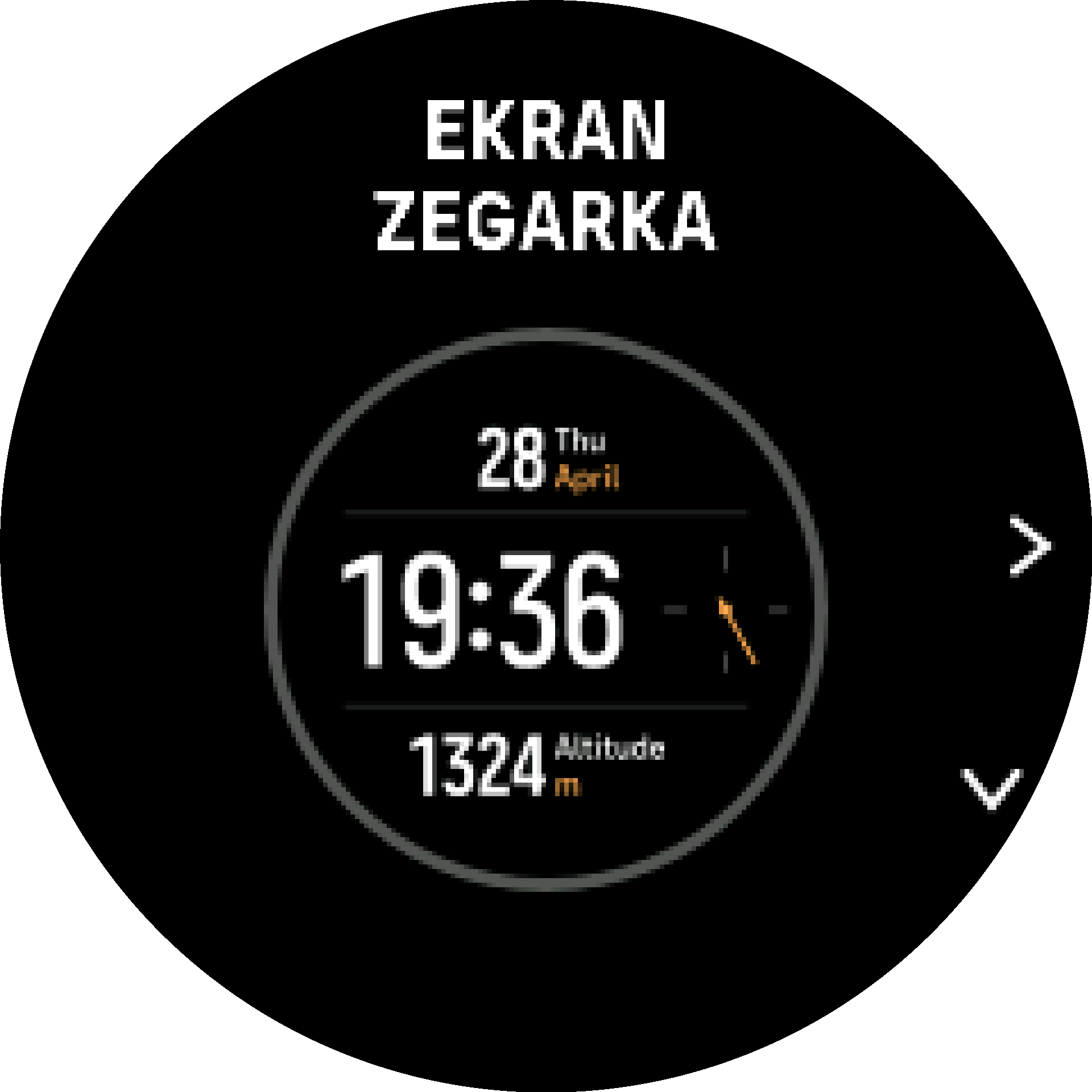

Suunto Vertical 2 domyślnie sprzedawany jest z jedną tarczą zegarka. Możesz zainstalować kilka innych tarcz zegarka – zarówno wersje cyfrowe, jak i analogowe – w sklepie SuuntoPlus™ Store w aplikacji Suunto.
Aby zmienić tarczę zegarka:
  1. Otwórz SuuntoPlus™ Store i zainstaluj ulubioną tarczę zegarka na swoim zegarku.
  2. Zsynchronizuj zegarek z aplikacją.
  3. Otwórz Personalizuj z ustawień zegarka lub w Panel kontrolny.
  4. Przewiń ekran do pozycji Tarcza zegarka i dotknij jej lub naciśnij środkowy przycisk, aby ją otworzyć.
  5. Przeciągaj palcem w górę i w dół, aby przewijać podglądy tarcz zegarka, a następnie wybierz jedną, dotykając jej.
    watchface color S9PP
  6. Przewiń w dół i otwórz pozycję Kolor akcentu, aby wybrać kolor tarczy zegarka.
  7. Przewiń w dół i otwórz pozycję Komplikacje, aby dostosować informacje widoczne na tarczy zegarka. Zobacz Komplikacje.
