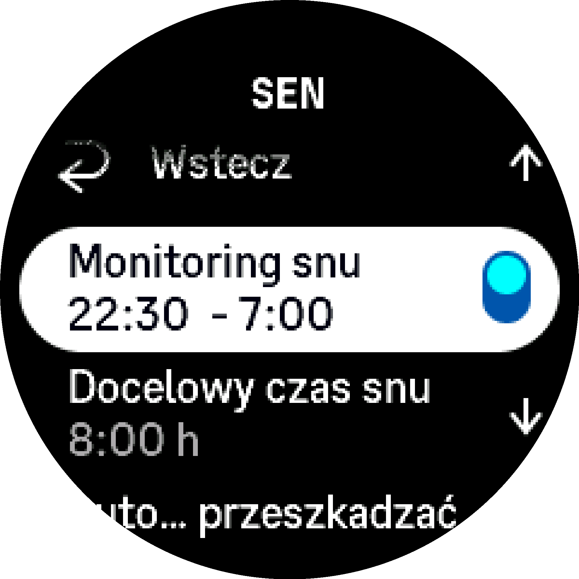

  1. Przejdź do ustawień zegarka, przewiń ekran w dół do pozycji Sen i naciśnij środkowy przycisk (albo aktywuj monitoring snu z widżetu snu).
  2. Włącz funkcję Monitoring snu.
    Sleeptracking
  3. Ustaw godziny snu i pobudki zgodnie z typowym rozkładem dnia.
Po określeniu godziny snu można ustawić tryb Nie przeszkadzać dla zegarka na czas Twojego snu oraz określić, czy chcesz dokonywać pomiaru wartości Tlen w krwi podczas snu.
W kroku 3 powyżej określana jest godzina snu. Zegarek korzysta z tego okresu, aby określić, czy śpisz (w trakcie czasu spędzanego w łóżku), i zgłasza cały sen jako jedną sesję. Jeśli na przykład obudzisz się w nocy, aby napić się wody, zegarek potraktuje późniejszy sen jako kontynuację.
UWAGA:
Jeśli udasz się do łóżka przed ustawioną godziną snu i obudzisz się po godzinie pobudki, zegarek nie uwzględni tego jako sesji snu. Ustaw godzinę udania się do łóżka na najwcześniejszą możliwą, a godzinę pobudki – na najpóźniejszą możliwą.
