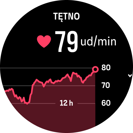

Z poziomu widoku tarczy zegarka przeciągaj palcem w górę lub naciskaj dolny przycisk, aby przewinąć do widżetu tętna.
widget-heartrate Race
Widżet tętna daje szybki wgląd w tętno i pokazuje jego wykres z 12 godzin. Wykres jest rysowany na podstawie średniego tętna w 24-minutowych okresach.
Minimalne tętno z ostatnich 12 godzin to dobry wskaźnik stanu regeneracji. Jeśli jest wyższe niż normalne, prawdopodobnie organizm nie zregenerował się jeszcze po ostatniej sesji treningowej.
W przypadku rejestrowania ćwiczenia dzienne wartości tętna odpowiadają podwyższonemu tętnu i spalaniu kalorii wynikającemu z treningu. Pamiętaj, że wykres i tempo spalania kalorii to uśrednione wartości. Jeśli tętno osiąga wartość szczytową 200 uderzeń na minutę podczas ćwiczenia, wykres nie przedstawia tej maksymalnej wartości, ale średnią z 24 minut, gdy wystąpiła wartość szczytowa.

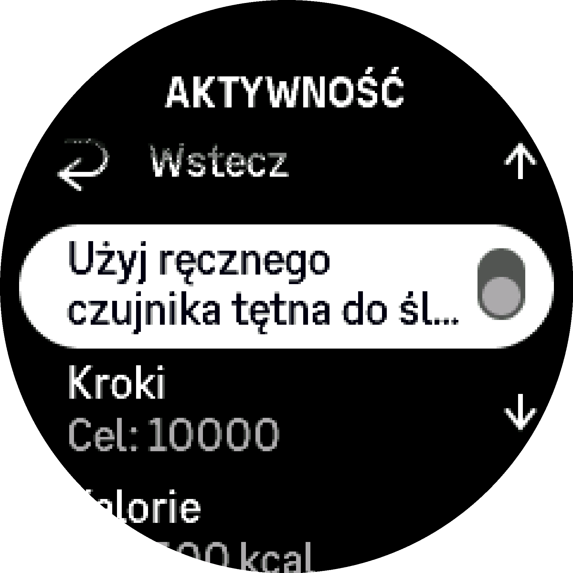

Zanim na widżecie będzie można zobaczyć tętno dzienne, należy aktywować funkcję tętna dziennego. Tę funkcję można włączyć lub wyłączyć za pomocą ustawień w obszarze Aktywność.
Gdy ta funkcja jest włączona, zegarek regularnie sprawdza tętno za pomocą optycznego czujnika tętna. Zwiększa to nieznacznie zużycie energii baterii.
HR Settings Activate
Po włączeniu tej funkcji zegarek zaczyna wyświetlać informacje o tętnie po 24 minutach.
