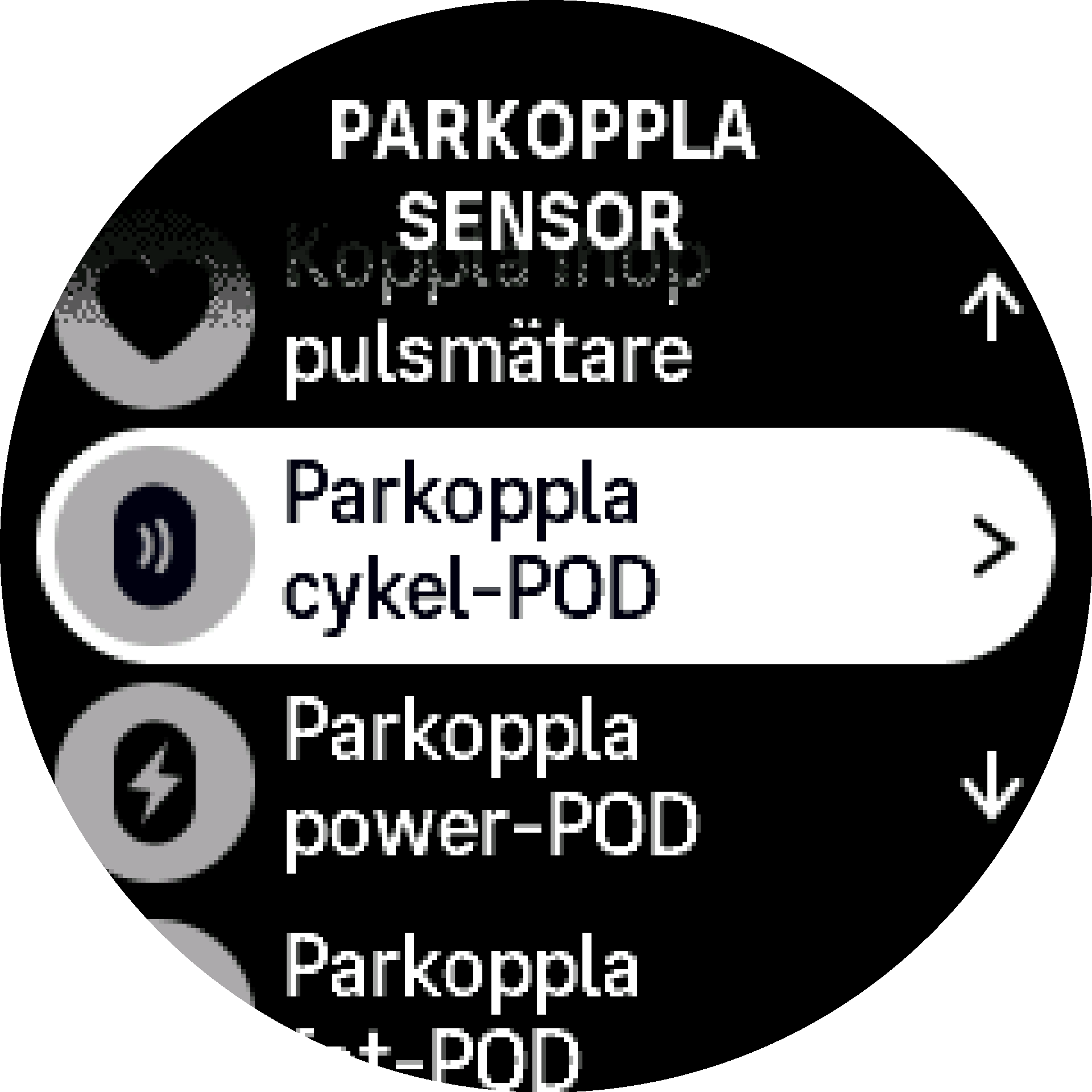

Så här parkopplar du klockan med en sportpod eller sensor:
- Gå till dina klockinställningar och välj Anslutningar.
- Välj Parkoppla sensor om du vill se en lista över sensortyper.
- Dra nedåt för att se hela listan och tryck på den typ av sensor du vill parkoppla.
- Följ instruktionerna på klockan för att slutföra parkopplingen (se handledningen för sensorn eller poden vid behov). Tryck på mittknappen för att gå vidare till nästa steg.
