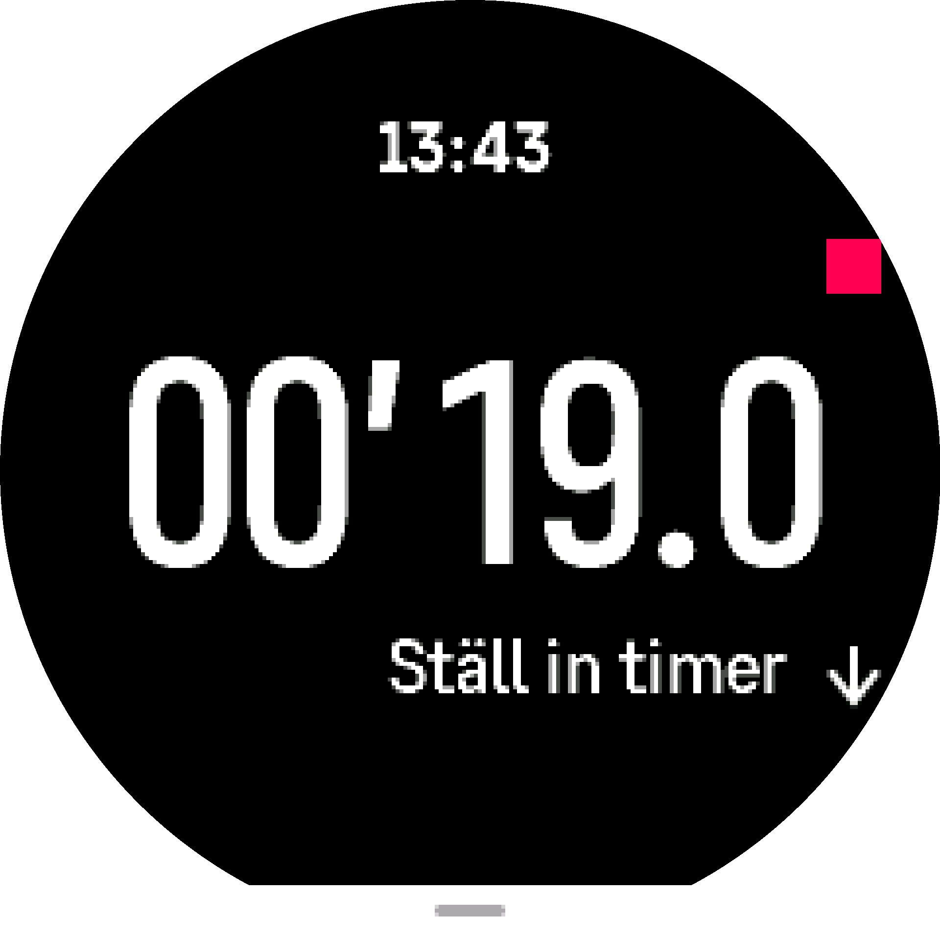

Klockan har ett stoppur och en nedräkningstimer för enkel tidsmätning. Svep uppåt eller tryck på den nedre knappen från urtavlan tills du ser timern.
När du öppnar widgeten visas stoppuret. Efterföljande gånger kommer klockan ihåg vilken du använde senast, stoppuret eller nedräkningstimern.

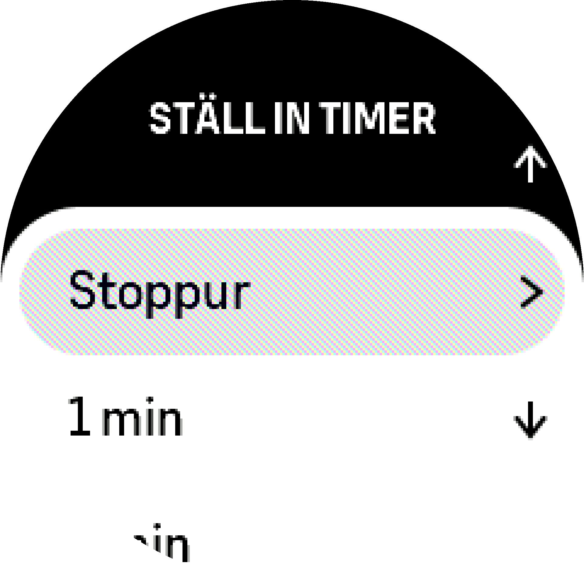

Svep uppåt eller tryck på den nedre knappen för att öppna snabbmenyn Ställ in timer där du kan ändra timerinställningarna.
Stoppur
Starta och stoppa stoppuret genom att trycka på den övre knappen. Forsätt genom att trycka på den övre knappen igen. Återställ genom att hålla den nedre knappen intryckt.
Svep åt höger eller använd mittknappen för att avsluta timern.
Nedräkningstimer
På timern sveper du uppåt eller trycker på den nedre knappen för att öppna snabbmenyn. Härifrån kan du välja en förinställd nedräkningstid eller skapa en anpassad nedräkningstid.
Stoppa och återställ vid behov med den övre eller nedre knappen.
Avsluta timern genom att svepa åt höger eller trycka på mittknappen.
