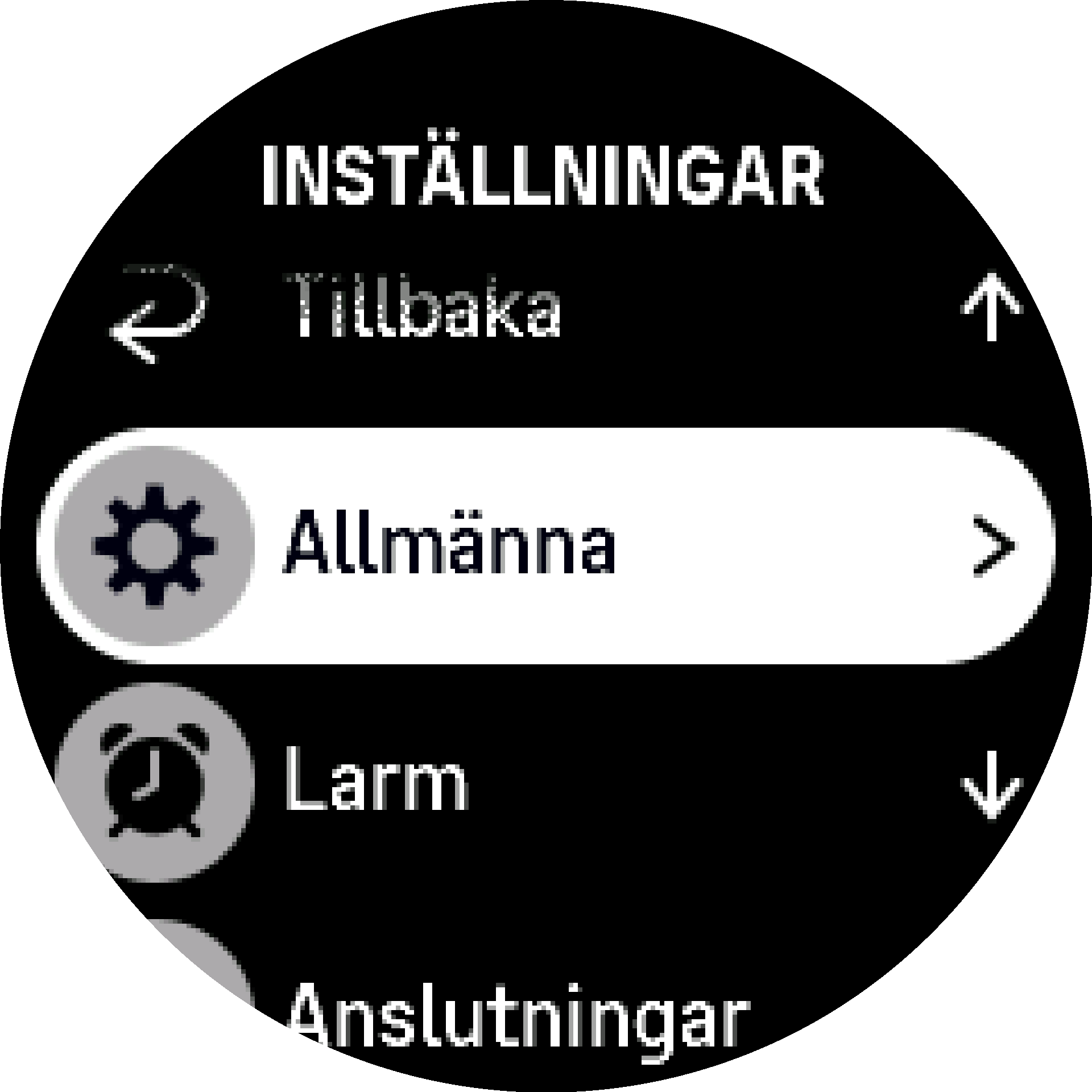

Från urtavlan, tryck länge på mittknappen.
Bläddra i menyn med inställningar genom att svepa upp/ned med den övre eller nedre knappen.
Välj en inställning genom att trycka på inställningens namn eller genom att trycka på mittknappen när inställningen är markerad. Gå bakåt i menyn genom att dra höger eller välja Tillbaka.

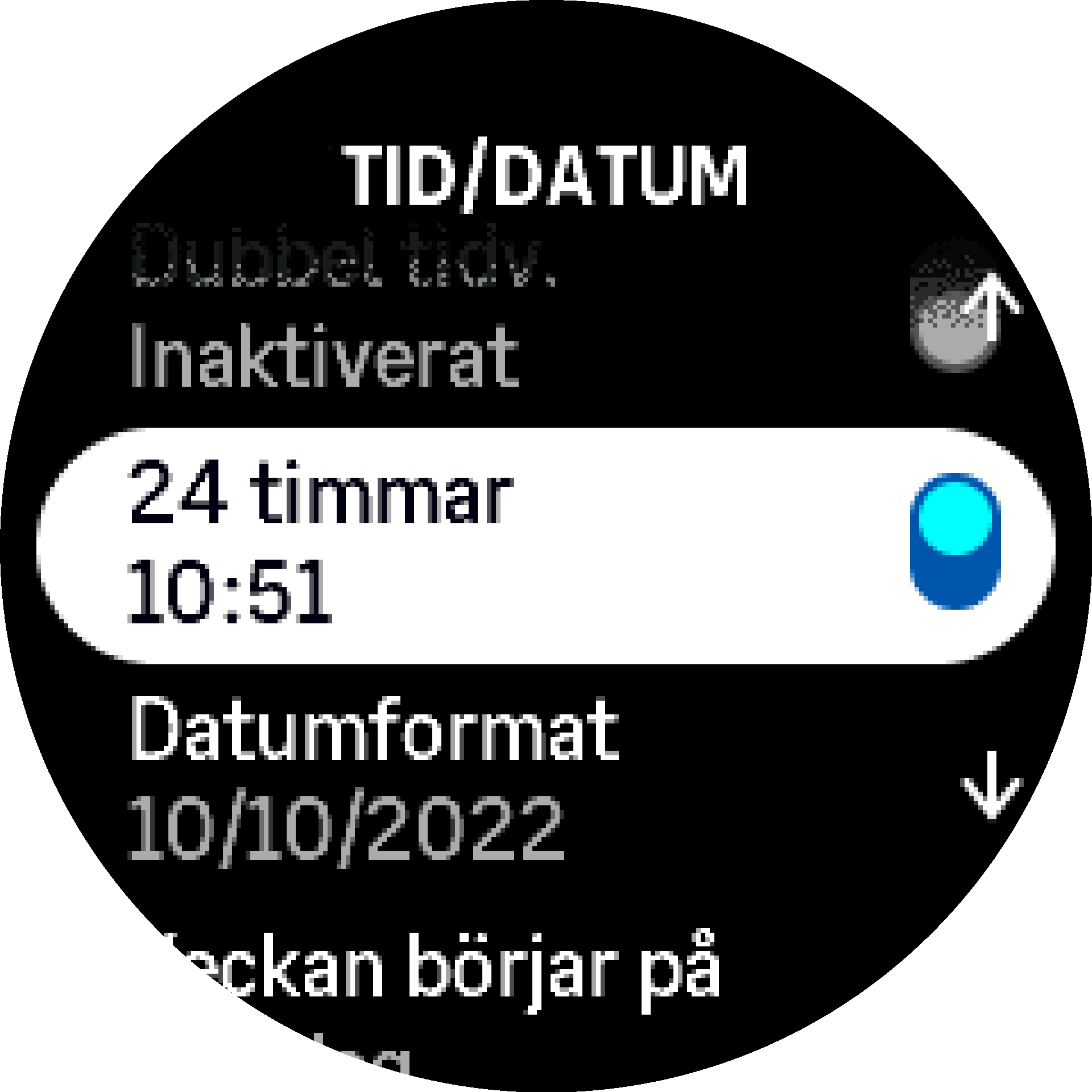

Ändra värdet på en inställning med ett värdeintervall genom att dra uppåt/nedåt eller genom att trycka på den övre eller nedre knappen.
Ändra värdet på en inställning med bara två värden, som till exempel av/på, genom att trycka på inställningen eller mittknappen.
