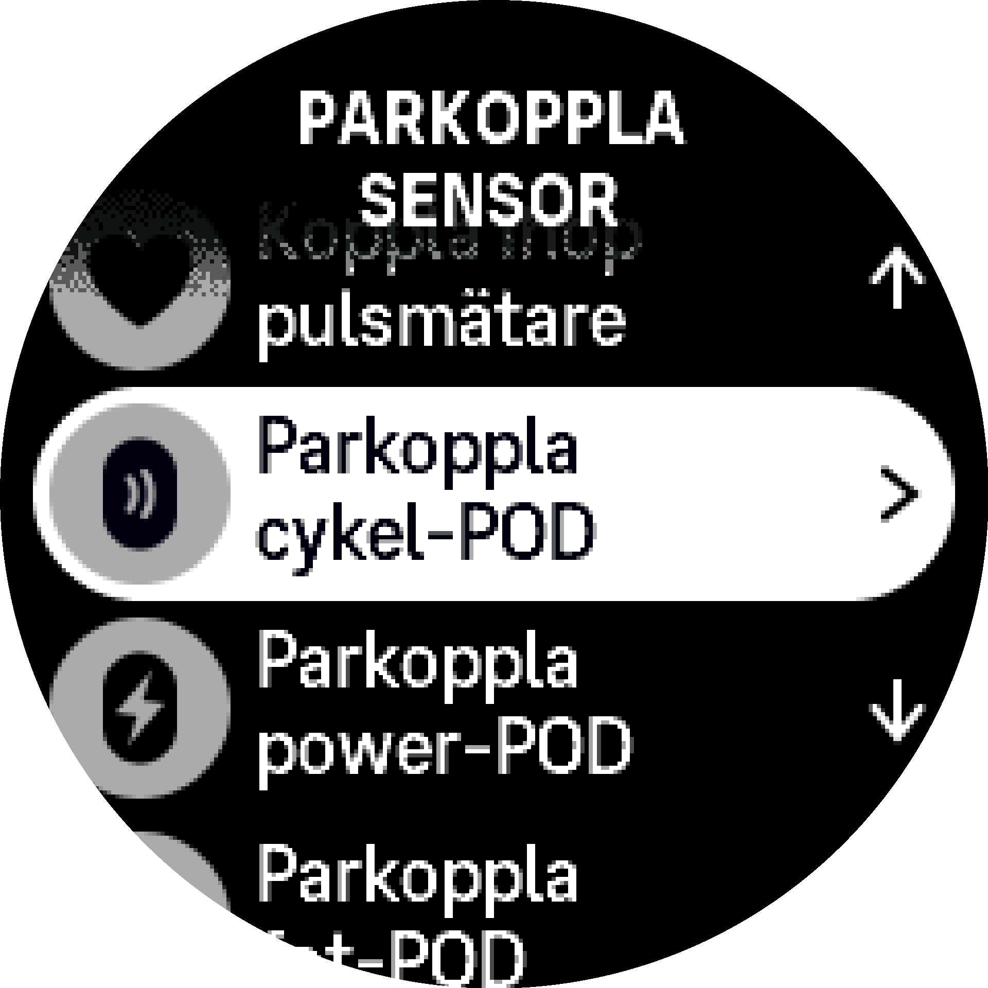

Så här parar du ihop klockan med en pod eller sensor:
- Gå till dina klockinställningar och välj Anslutningar.
- Välj Parkoppla sensor om du vill se en lista över sensortyper.
- Dra nedåt för att se hela listan och tryck på den typ av sensor du vill para ihop.

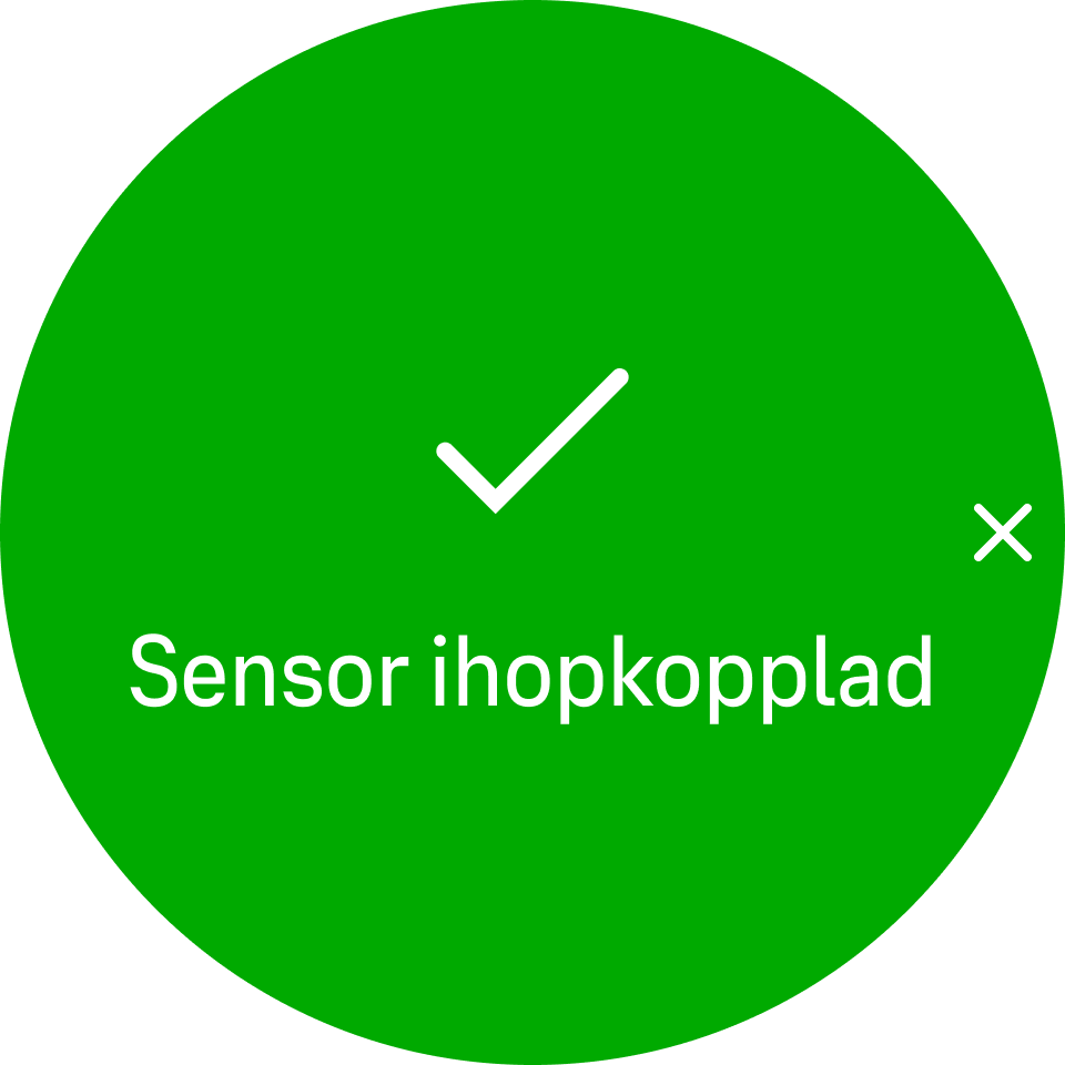

- Följ instruktionerna på klockan för att slutföra parkopplingen (se handledningen för sensorn eller poden vid behov). Tryck på mittknappen för att gå vidare till nästa steg.
Om podsensorn har obligatoriska inställningar som t.ex. vridmoment för en effektpod, uppmanas du ange ett värde under parkopplingsprocessen.
När poden eller sensorn har parkopplats söker klockan efter den så fort du väljer ett sportläge som använder den här typen av sensor.
