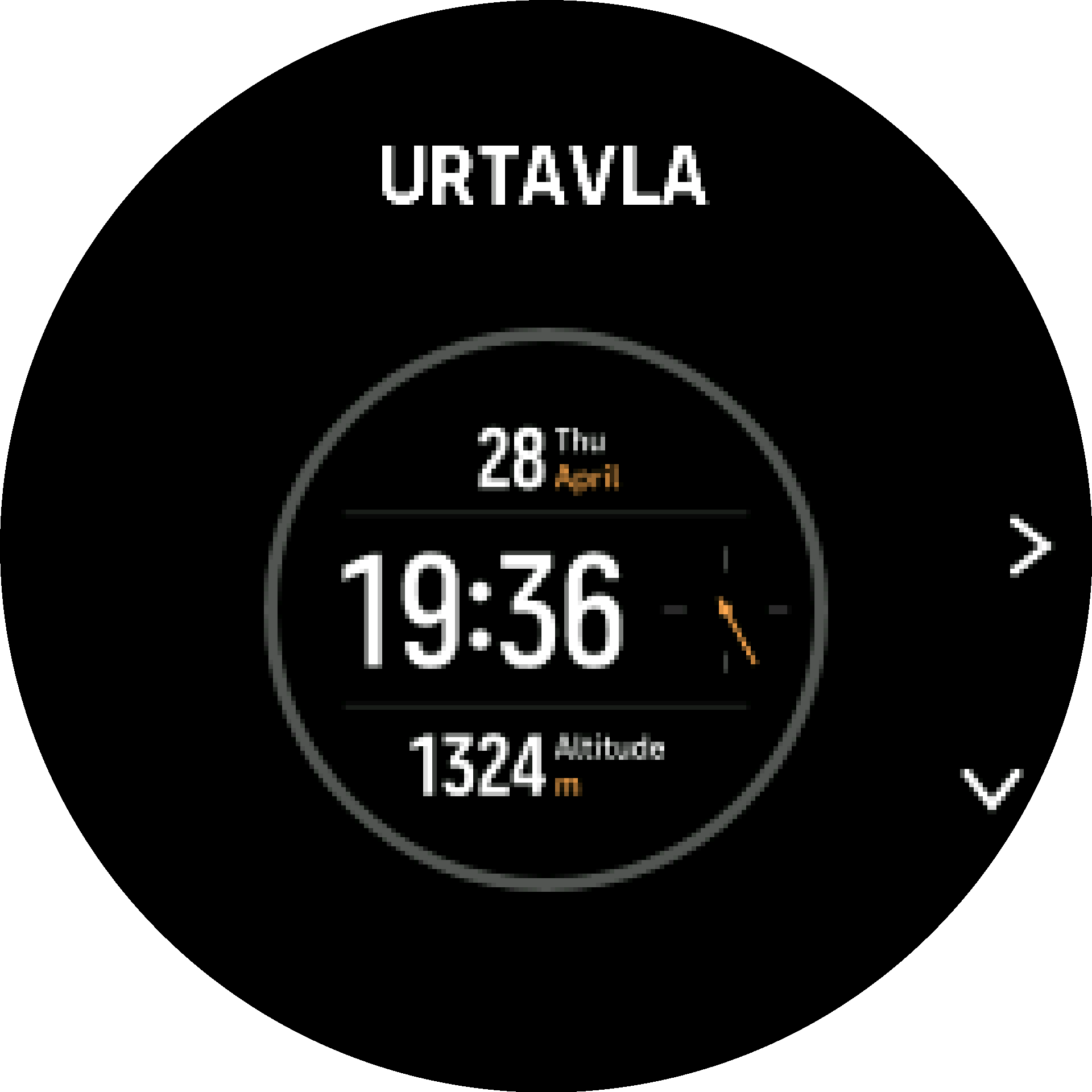

Suunto Race S levereras med en urtavla som standard. Du kan installera flera andra urtavlor, både digitala och analoga, via SuuntoPlus™ Store i Suunto-appen.
Så här ändrar du urtavla:
- Öppna SuuntoPlus™ Store och installera dina favoriturtavlor på din klocka.
- Synkronisera klockan med appen.
- Öppna Anpassa från klockans inställningar eller i Kontrollpanel.
Öppna Urtavla genom att trycka på menyalternativet eller trycka på kronan.
Svep uppåt och nedåt för att skrolla genom förhandsvisningarna av urtavlor och tryck på den du vill använda eller välj den genom att trycka på kronan.
Skrolla neråt och öppna Accentfärg för att välja den färg du vill ha på urtavlan.
Skrolla neråt och öppna Extrafunktioner för att anpassa den information du vill se på urtavlan. Se Extrafunktioner.
