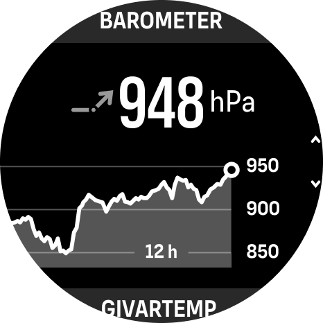

Visa barometriskt tryck och barometer-trenddiagram genom att svepa uppåt.
